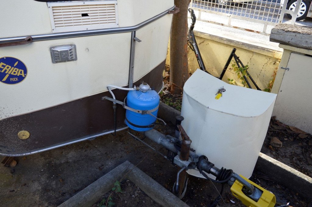

La voici arrivée à la maison, on va pouvoir commencer à regarder l'état et la liste des travaux à faire !
L'intérieur est propre, et les équipements en bon état. Elle a l'air saine : pas de souci d'humidité, ni de mauvaise odeur etc.
Alors le propriétaire m'avait laissé une bouteille de gaz entamée, comme ça j'ai pu tester directement...
Vous pensez qu'il sera possible de la remplacer par une Twinny (pour plus d'autonomie ?)
Alors le gaz fonctionne super bien :D (après avoir trouvé quelle vanne ouvrir :ghee: ).
En revanche je n'ai pas réussi à allumer le frigo à absorption :/ Quelqu'un aurait le mode d'emploi ? :gene:

Re: Eriba Puck
Posté : sam. 1 janv. 2022 11:28
Là tu es équipé en butane, donc pas de camping avec des températures en dessous de 5°, (gaz à l'état liquide et se gazéifie difficilement) car le butane gèle à 0° !!
Le propane résiste jusqu'à - 40°
Si tu passes en Twiny, vérifie que tu as un gros bouton blanc barré de rouge dans le placard sous la cuisine, si oui c'est un détendeur de sécurité, il coupe l'arrivée du gaz en cas de manque de pression amont, (il faut le manœuvrer en cas de changement de bouteille), et coupe aussi en cas de débit trop important en aval, il fonctionne de paire avec un pré-détendeur en sortie de bouteille et non un détendeur.
Schéma propane sur anciennes caravanes :
Bouteille (entre 7 et 12 bars selon température extérieure) > pré-détendeur 1.5 bar > détendeur sécurité > 37 mbar
Schéma propane sur caravanes récentes:
Bouteille > détendeur 37 mbar
Schéma butane:
Bouteille (pression similaire au propane) > détendeur 28 mbar
Noter qu'il existe des détendeurs mixtes à 30 mbar.

LANDERIBA a écrit : sam. 1 janv. 2022 11:28 :hello:
Là tu es équipé en butane [...]
D'accord, je comprends mieux la différence entre les deux :super:
Je suis donc bien sur du butane.
Si je veux passer au propane il faudrait donc que je retire le détendeur intérieur (photo) et mette un détendeur 37mb au niveau de la bouteille de gaz ? ce sera pour plus tard alors, il n'y a rien d'urgent pour ça, je ne compte pas l'utiliser avant le printemps.
