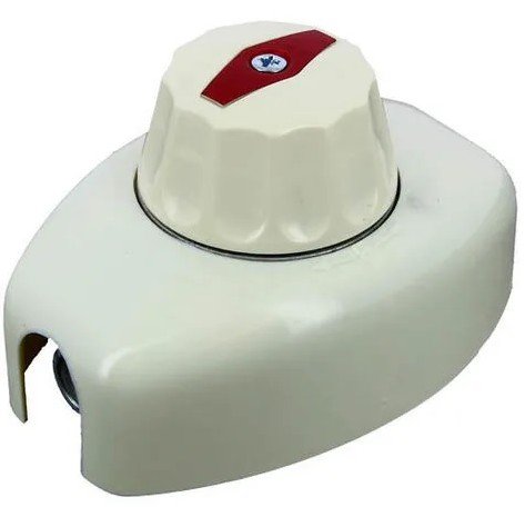

J'ai mené à bien la modification : tout d'abord, j'ai retiré le détendeur de 30 mb d'origine allemande ( c'est une Eriba Hymer 425 ) qui était branché sur une bouteille de 13 kg ..française.. (en creusant un peu, on voit bien que le branchement des bouteilles de gaz française et allemande est différent).. la lyre basse pression était reliée au tuyau de gaz de 10 mm de la caravane par un raccord à olive.
J'ai retiré l'ensemble de ces éléments, pour ne garder que le tuyau fixe en cuivre d'origine de la caravane.
J'ai installé une bouteille cube propane, un branchement clips cube (sans détendeur), une lyre haute pression, raccordée à un détendeur tout neuf de 30mb, fixé comme exigé par les normes actuelles sur la paroi du coffre, et relié en tuyau de cuivre 8mm ( c'est malheureusement la sortie du détendeur ), sur le tuyau fixe de la caravane en 10 mm par un raccord/adaptateur olive..
Me voilà avec une installation aux normes françaises, plus légère et plus flexible (je peux revenir à un branchement de bouteille de gaz 13 kg facilement, en propane ou en butane ..ou même passer à d'autres formats de bouteilles en changeant l'adaptateur).

Pas d'inquiétude, il a été remis dans le droit chemin après la photo
