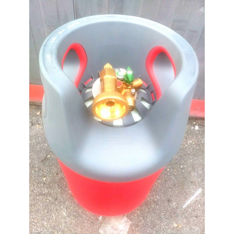

Je creuse l'idée du GPL
bouteille-gaz-24l-rechargeable-composite-avec-polyvanne-bc7368 (1).jpg (100.05 Kio) Vu 10047 fois
Bouteille GAZ composite 24 Litres (19 litres utile) Ø300 H 583mm PV 5,5KG soupape de sécurité 27B +robinet d'arrêt automatique à 80 %
https://airgpl.com/fr/bouteille-gaz-rec ... c7368.html
En france le Remplissage est autorisé en station GPL
en Europe ont peut recharger partout
Ca coute un peu à l'achat quand même :pleur4:

Eribalin a écrit : ven. 18 mars 2022 08:59 Et ça oblige, pour recharger du gaz, à prendre la Carabane pour aller à la station.
C'est parfait quand tu as installé l'auvent et tout le bastringue ! :berk1: :diable:
Uniquement en France. On ne peut pas recharger la bouteille seule, en Europe apparemment aucun problème. Et encore j'ai posé la question à mon pompiste habituel qui m'a répondu royalement qu'il s'en foutait, je ne le ferai pas quand même (question Assurance).
Après la contenance est relativement sympa pour ne pas recharger souvent quand même 😉
Je rappelle que ma question est dans le cas que j'envisage, c'est à dire itinérance longue durée en Europe et ... je n'ai pas d'auvent et pas beaucoup de bastringue 😉
Un autre point positif c'est que pendant une itinérance tu peux faire le plein même si elle n'est pas totalement vide .
