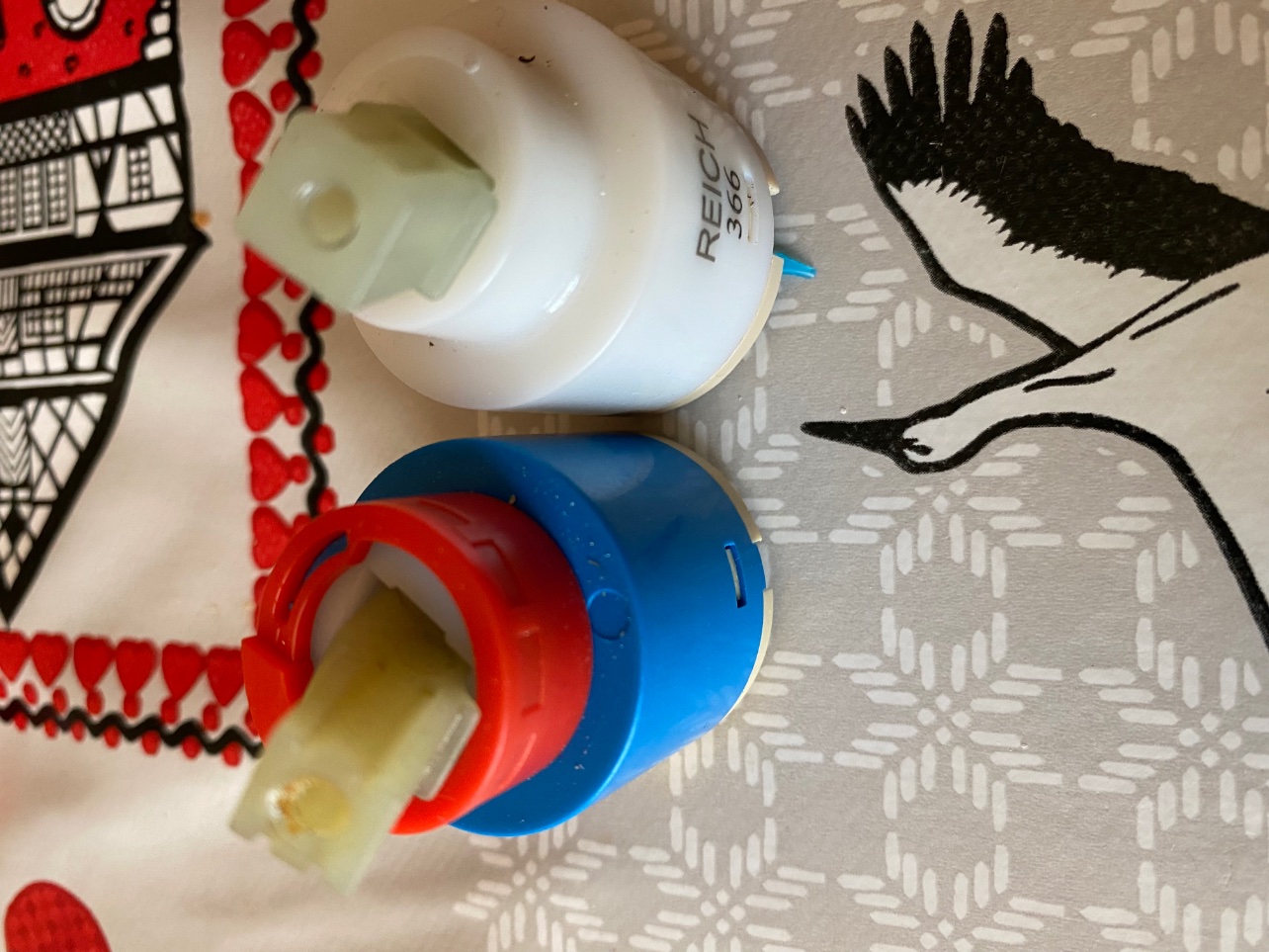

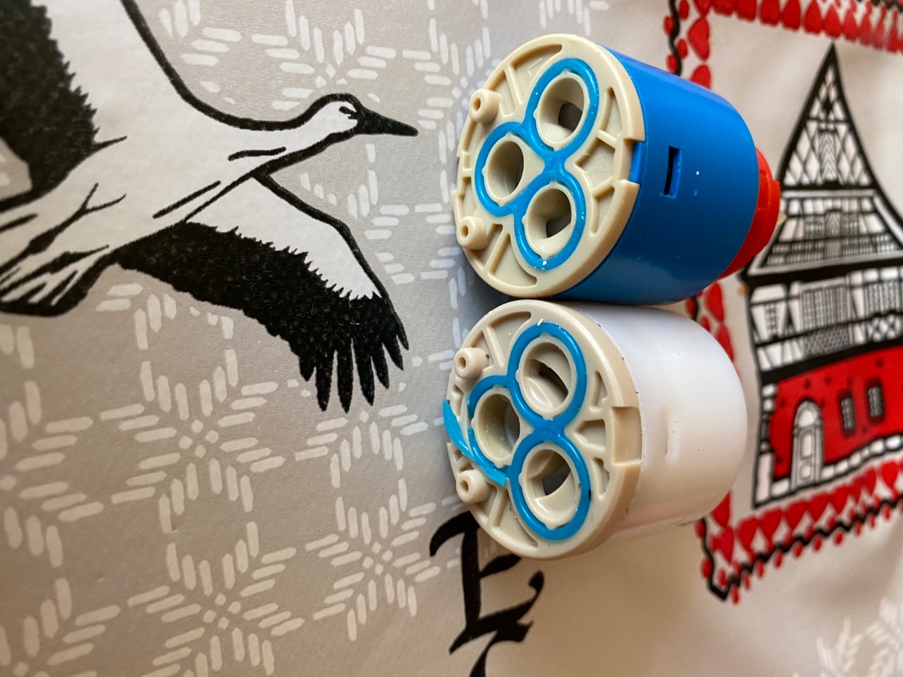

Mitigeur Reich
Mitigeur Reich
Cartouche céramique blanche origine, bleue générique pièce rouge doit être enlevée
Sur la pièce (blanc) origine la cause de la fuite joint abimé
