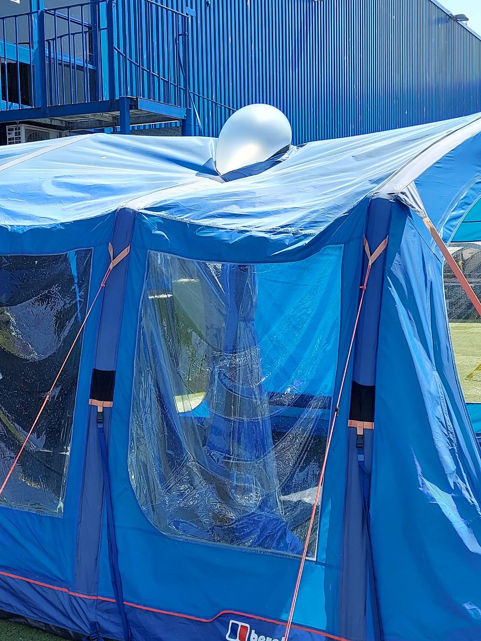

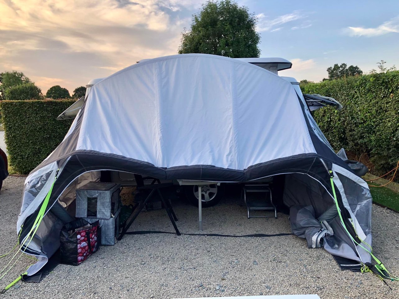

Je pensais à un auvent similaire, mais les photos et l'histoire, sur un site anglais, me font peur. Le premier était dans un camping, le second dans la cour d'un vendeur. Les explosions sont-elles dues à l'augmentation de pression due à une surchauffe et n'y a-t-il aucun moyen de l'éviter ? exemple une soupape de décharge?

Je ne sais pas s'il y a une soupape de décharge sur les auvents des autres marques mais pas sur le Twin Air de Clairval ; d'après ma petite expérience avec ce dernier je pense qu'il y a 2 précautions à prendre :
- vérifier que la fermeture éclair de l'enveloppe extérieure de chaque boudin est bien fermée (elle n'est pas verrouillée pour permettre de repositionner le boudin et sa première enveloppe s'ils ont glissé lors du pliage/dépliage ; vérifier également de temps en temps que les attaches empêchant les fermeture éclair de la première enveloppe sont bien toujours là.
- bien sûr ne pas trop gonfler ; en serrant le boudin à froid on doit pouvoir enfoncer de 2 à 3 cm de chaque côté et la rigidité est suffisante ; avec le soleil qui cogne et la température qui monte vérifier le premier jour que le boudin a gardé un peu de souplesse sinon on enlève un peu d'air avec un 1/2 tour de valve avant de partir à la plage et après on est tranquille pour tout le séjour
Bonne soirée.
Bernard
