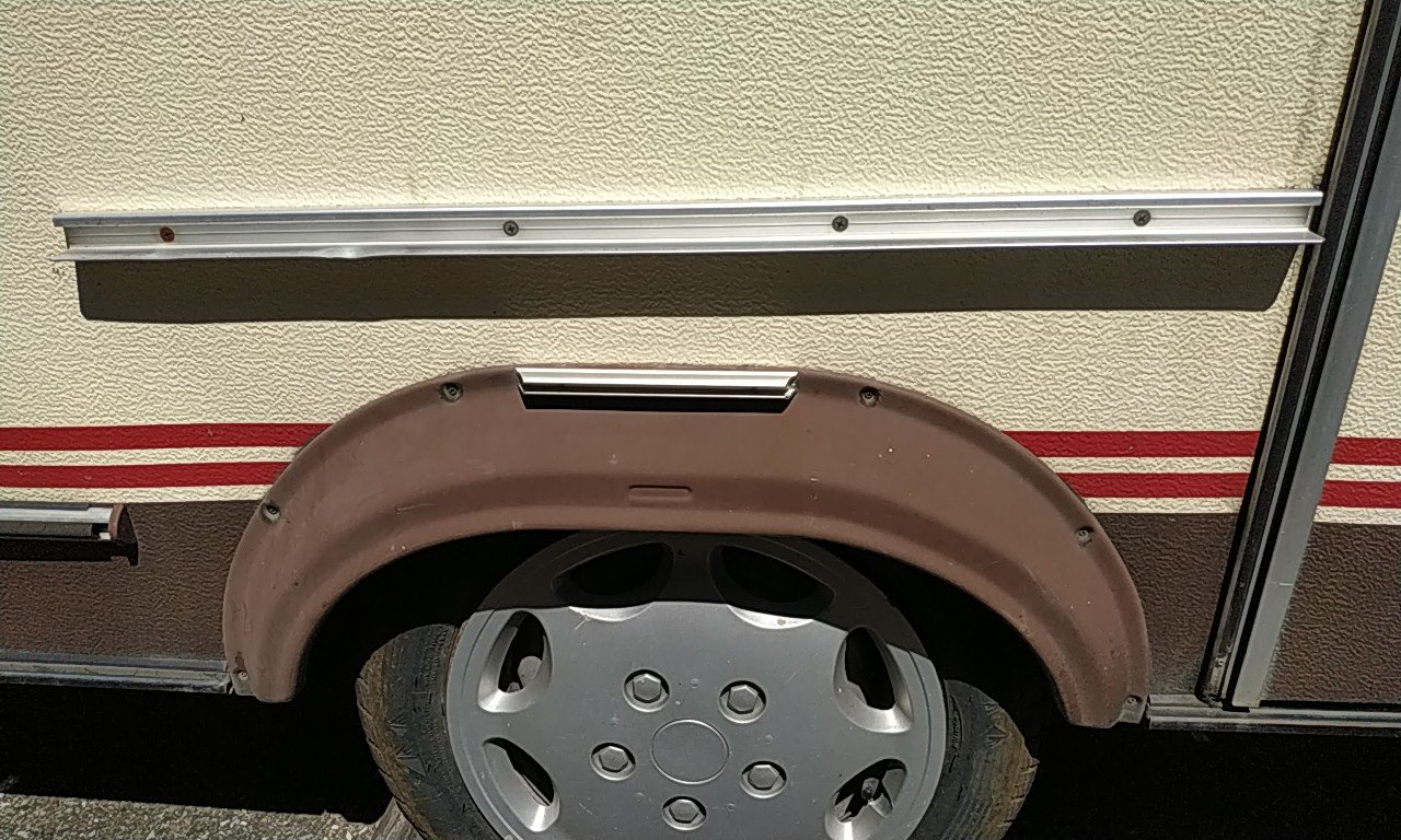

Voici les cotes demandées (sur notre Puck 1986).
Bas de caisse - axe vis du profilé de table: Gauche 34.5 Droit 35 cm
Dessus du profilé supérieur - axe de vis du profilé de table: Gauche 38.5 Droit 38 cm

Merci Goblune pour ces mesures .
En fait , je ne dois pas avoir le même montage .
Ma Puck est de 1982 et je n'ai pas de renfort horizontal à cette hauteur .
J'ai un renfort vertical à environ 3,5 cm du profilé de la porte , et un autre , vertical aussi , à environ 68 cm de ce même profilé .
Je ne peux donc pas mettre 4 vis . Mais ça tombe bien car j'ai trouvé un profilé dans mon bazar que je vais
pouvoir mettre en place avec seulement 2 vis .
Je ne danserais pas sur la table que je vais donc positionner à la même hauteur que toi .

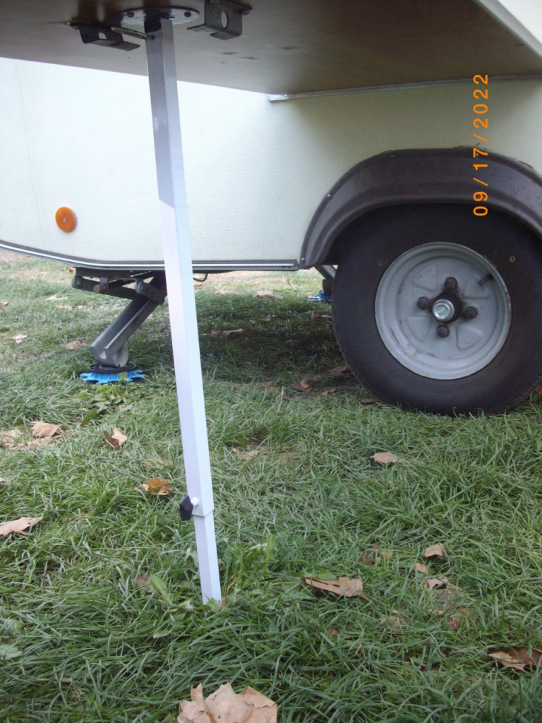

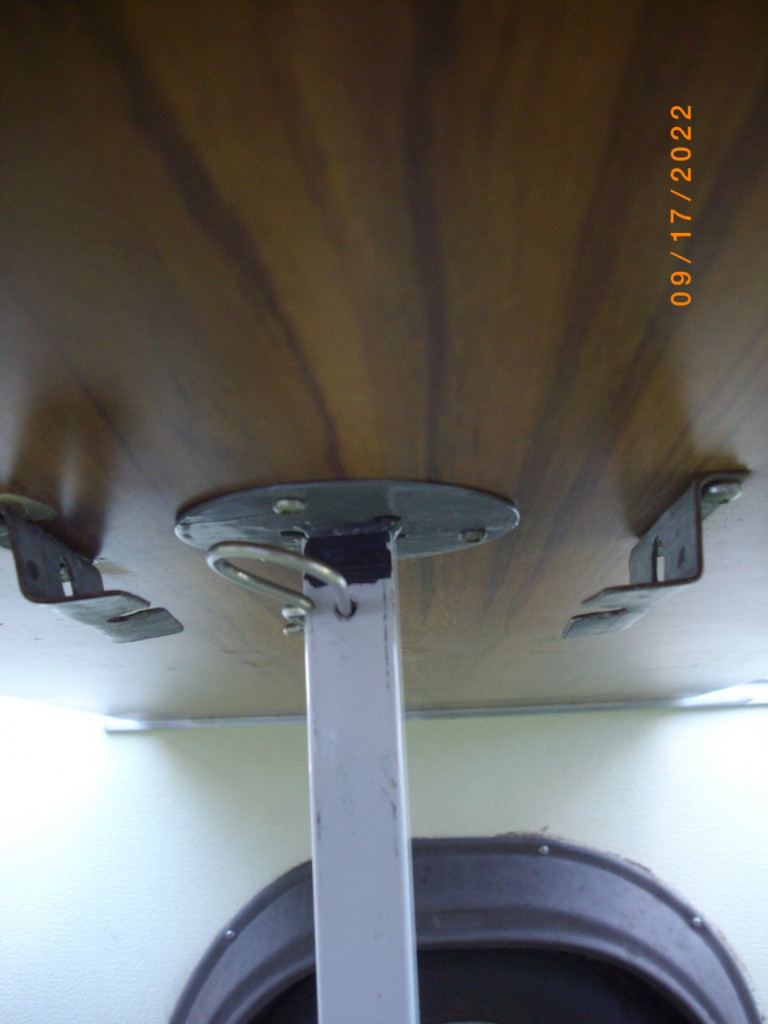

Voilà , j'ai enfin terminé le montage de ce profilé pour la fixation de la table en extérieur.
Pas de problème et le renfort intérieur est facilement décelable avec un aimant.
Donc tout va bien surtout avec le pied coulissant que j'ai fabriqué.
Encore merci à "goblune " qui m'a donné les cotes de hauteur.

Voila , j'ai réussi à développer mes photos alors j'en mets quelques unes où l'on voit le montage de la table .
puis une autre avec l'ensemble à Aix les Bains lors de ma dernière sortie
