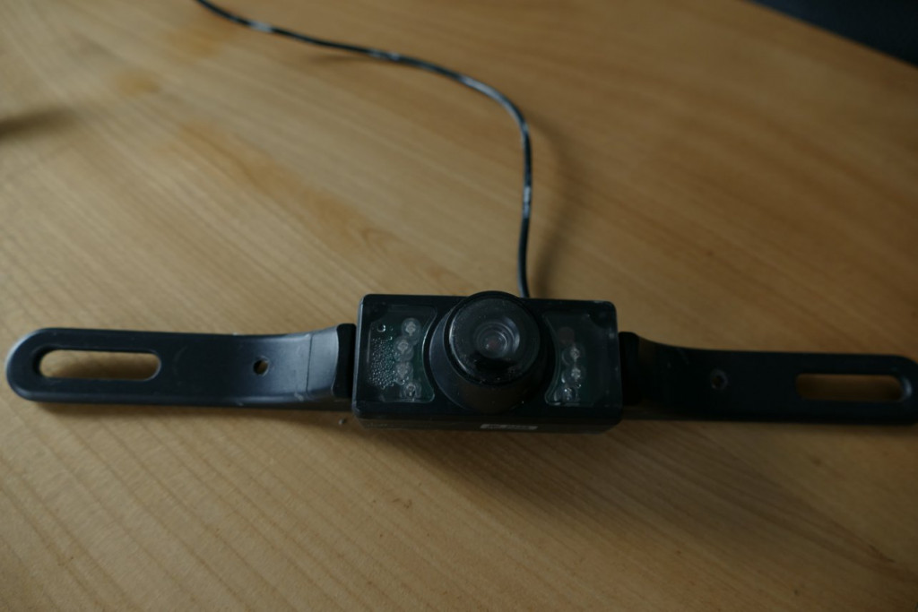

Récit des aventures pour équiper notre : eriba : Triton d'une vision arrière.
Il y a des trucs à surveiller par exemple l'étanchéité ou la portée!
Celle-ci nous l'avions installée dans la caravane derrière la vitre et nous avons voulu améliorer la vision, donc nous l'avons installée dehors. La photo a été prise 15 jours après un retour sous la pluie.
autre cam.jpg (61.66 Kio) Vu 19386 fois
Celle-ci a été installée une demie heure juste le temps de comprendre qu'à plus de 5 mètres, elle ne fonctionnait pas : retour chez CD...

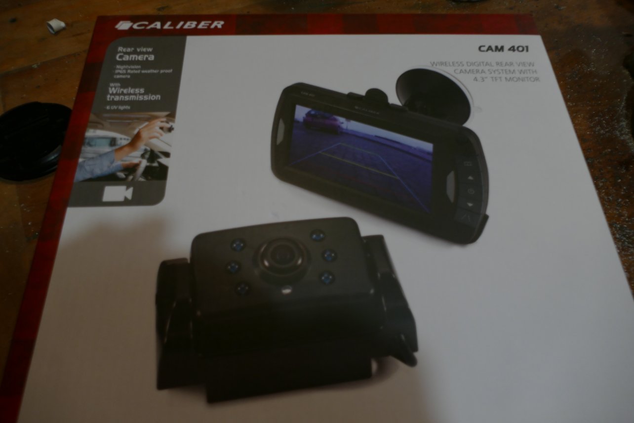

Et nous avons enfin trouvé un engin qui semble aller mais qui n'a pas encore été testé sous la pluie:
L'installation est simple:
Fabrication d'un support juste pour être centré. Le câble d'alim passe dans le raccord de joint de la fenêtre. Le jus (12V) est juste au dessus.

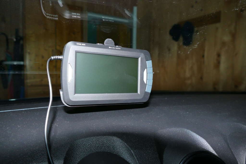

L'écran se connecte à l'allume cigare et se fixe au pare-brise par une ventouse.
