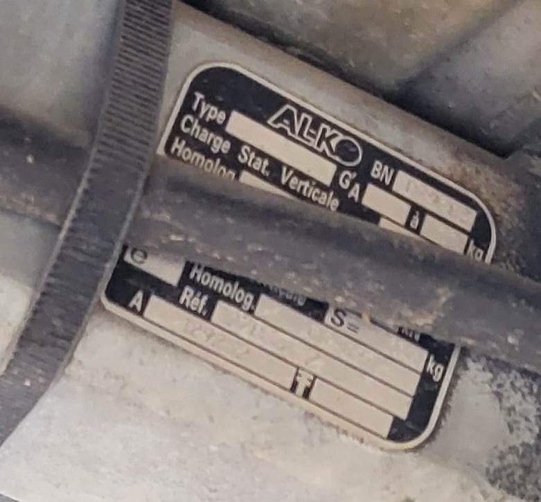

Va falloir que j’y passe… faut que je commande lequel ?
Le kit châssis vous le commandez où ? (Châssis AL-KO pour info)

:hello: Steph! Tu prends celui de J-Yvon.... Et en plus il est moins cher. Pour les fixations, sur le fofo il y a les plans, les photos, les réalisations.... Si tu connais un soudeur, tu peux te les faire faire... en fer :P
Re: Déplace caravane!
Posté : jeu. 26 janv. 2023 19:09
par phane
JeanYvon a écrit : jeu. 26 janv. 2023 17:43 Salut!
J'ai choisi celui qui a le moteur au dessus de la fixation (le truc carré qui est soit dessus soit dessous.)
