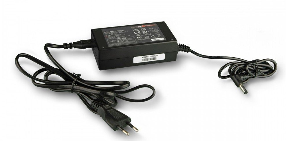

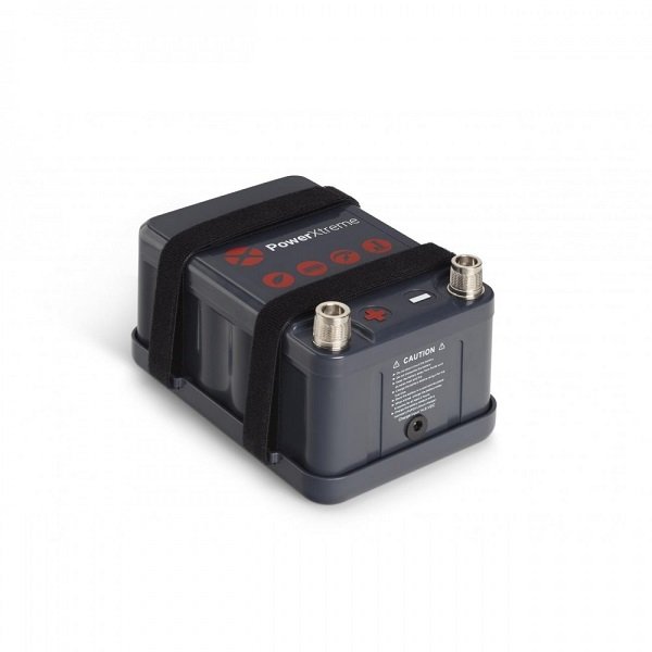

Moi, j'ai une toute petite batterie spéciale rien que pour le Moover.
Elle est légère (2 kg) 10 Ah, et ne prends pas de place : 18 x 12 cm pour 9 cm de hauteur
Elle permet de bouger une caravane de 1200 kg pendant 15 minutes. Chez moi, elle est raccordée au panneau solaire mais il y a peut-être moyen de faire autrement, ça je ne m'y connais pas assez

Hello Eribabel
Elle est sympa ta petite batterie! C'est son prix qui me fait un peu peur.....

350 euros la batterie...c'est un beau budget pour une batterie de mover.
- Messages : 20714
Re: Conseil pour une batterie
Sans compter qu'il faut un chargeur spécifique pour ce genre de batterie !!! Celui de L'idole et consorts ne convient pas ...

- Messages : 20714
Et c'est vendu avec le chargeur qui va bien JP

Intéressant ce modèle de batterie...
- JeanYvon
- Messages : 816
- prénom : JY
Bof! elle ne fait que 10 Ah, le cinquième de ce qu'il faut pour un déplace caravane !

Ben moi je n'ai pas de chargeur à part
===> elle se recharge quand je branche le 220 v
===> elle bouge parfaitement ma caravane autant de temps que j'en ai besoin.
Mon Moover est un Enduro.
Je suis contente de cette installation et de plus, il y a une clé coupe-circuit pour les séjours prolongés pour qu'elle ne se décharge pas.

Bonjour Eribabel, je confirme !
J’ai à peu près le même genre de batterie, mais de 30 amp, et effectivement le chargeur est intégré à la batterie donc branché sur 220 v dès que la caravane est raccordée sur le secteur, pour moi c’était la seule solution car la caravane est en hivernage à 80 km de ma résidence et sans possibilité d’avoir du courant.
Elle va avoir maintenant 8 ans et aucun problème j'ai toujours du jus après 8 à 10 mois de stationnement, elle n’a pas de phénomène d’autodécharge et cela me permet de ne pas la démonter à chaque hivernage.
Le prix est supérieur mais en Hollande beaucoup moins cher que chez notre concessionnaire
Pour moi que du positif avec en + un poids négligeable et des dimensions réduites.

INFO :
Les batteries PowerXtreme LiFePO4 peuvent être déchargées d'une manière extrême entièrement contrôlée, de sorte que la puissance maximale de la batterie peut être utilisée. C'est un énorme avantage par rapport aux batteries au plomb-acide, qui peuvent décharger jusqu'à 40% de leur capacité nominale. Cela rend le X10, X20, X30 beaucoup plus puissant et sans entretien.
Toutes les batteries LiFePO contiennent déjà le chargeur, qui surveille et protège la batterie en permanence. Par exemple, il n'est plus nécessaire de garder la batterie chargée à la maison pendant les mois d'hiver :
En théorie, la batterie n'a plus besoin d'être retirée de la caravane.
La durée de fonctionnement est trois ou quatre fois plus longue que celle d'une batterie plomb-acide.
Les batteries PowerXtreme sont livrées en standard avec tous les accessoires de montage et sont faciles à installer.
L'état du PowerXtreme X10, X20, X30 est disponible via une application Bluetooth sur votre smartphone.
Mis à part le tarif
