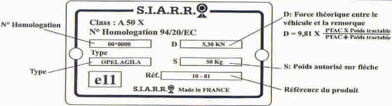

Posté : ven. 21 oct. 2022 19:41
Ben oui, maintes fois demandé :siffle:
Le 1er le Poids Total Accepté en Charge de l' : eriba :
Le second la force de l'essieu.
Le 3ème le poids d'appui sur la boule. ATTENTION prendre en considération le poids en appui accepté par le fabricant de l'attelage, (S sur la plaque signalétique) le plus petit des deux est à respecter !!
Ici 50 Kg :(
