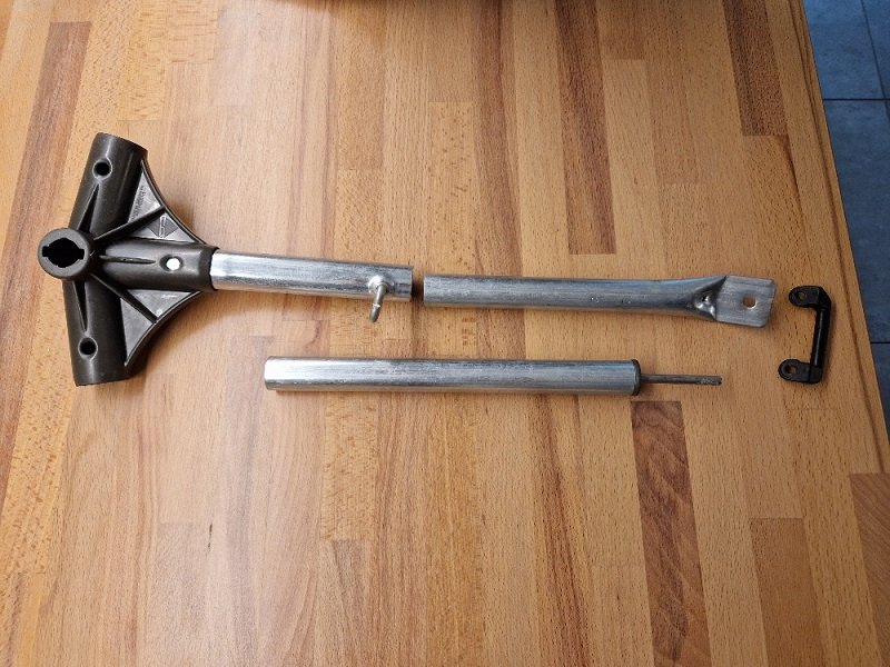

Dans le sac de mon auvent à armature, il y avait cette pièce :
L'auvent a été monté avec succès mais elle n'a pas l'air de servir à quelque chose. Quelqu'un sait ?

:hello: Il faudrait que tu donnes plus de détails, longueur, photo entière, type d'auvent etc etc , les ceusses qui ont le même auvent te diront.
Ps, renfort d'angle ?

Hello , en effet difficile de te répondre sans savoir de quel type d'auvent tu dispose.
Si tu as le même que le mien
Ce tube d'environ 30cm , doit posseder a l'autre bout une rallonge de 30cm avec un papillon , qui rend ce tube extensible.
Le bout plat s'insere au milieu du rail haut et suporte la barre la plus haute de l'auvent.
Sur la photo en dessous il est entouré d'un gros trait noir ::d

Cet un ensemble de 2 tubes coulissant l un dans l autre et ajustable en longueur
sur la photo Il manque l embout de fixation Sans ces embouts un à chaque extrémité
il ne te servent à rien .
ils existent en plusieurs diamètres et plusieurs longueurs .
En plus de renforcer et solidifier ma structure de toit il s me servent aussi à empêcher la formation de poche d eau.
Il t en faudra si tu t équipes d un store cela peut être d un modèle différent mais cette fonction est très utile j ai eu un store :idea:
on les trouvent au catalogue accessoires auvent des equipementiers.
je m en suis acheté 4 pour renforcer la structure du toit de ma pointe diamant .
Ils sont à usage multiple à chacun dans trouver une utilisation .
En cas de tempête je suis bien content de les avoir.
Pour la sécurité Il existe comme accessoire supplémentaire aussi la grosse sangle réglable avec un très gros ressort et 2 énormes piquets de fixation Que tu passes sur le toit de l auvent .
Ma sangle c est celle du papa de notre chef vénéré que je salue au passage : Vieux :
Jfl :happy1:

Cela sert à rehausser l'armature du auvent au milieu du rail, la partie plate en appui sur le rail.

En effet c'est la pièce de tension centrale de l'auvent, la partie plate se glissant dans le rail et la partie à vis, pour le réglage, se clipsant sur l'armature haute de l'auvent. C'était comme cela sur l'auvent Bourgogne de notre ancienne Triton( 83).

Haaaaa ouiiiiiii, merci merci grâce à toutes vos participations, j'ai compris son utilité et pourquoi cette pièce ne m'a pas servi. Enfin, je crois.
Auvent-partie centrale.jpg (112.65 Kio) Vu 2575 fois
Le truc, c'est que j'avais le choix entre la partie à pointe et la partie qui m'était inconnue. L'une sert donc lorsque l'on a les œillets de rail et l'autre, lorsque l'on n'a pas œillets.
Cette pièce n'est donc pas un retire-piquets, un chausse-pied, un décoince-porte et tout ce que j'ai pu chercher idiotement en plaçant l'objet devant :mdr3:
