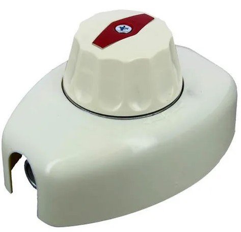

Donc rien à changer... mais quand même une question, si détendeur 30mb sur bouteille, le détendeur de sécurité sous l'évier (gros bouton blanc avec une flèche rouge) (rappel coupe l'alimentation en cas de pression insuffisante en amont, comme bouteille vide, et coupe en cas de débit trop important en aval, rupture tuyau, à manœuvrer pour le ré-enclencher) ne peut fonctionner, car il faut une différence de pression significative pour son fonctionnement, c'est pourquoi sur les anciennes comme la tienne il y a un pré-détendeur fixé à la carrosserie près de la bouteille, qui sort aux alentours de 1.5 bar, et sur la bouteille un robinet d'arrêt.
SB1
A la sortie, la pression est de 28 mbar.
SP1
Pression sortie : 37 mbar
Donc si d'origine et pas changé par proprio précédent c'est un propane !!

https://www.esc-grossiste.fr/boutique/b ... g-sb1.html
Pour le propane c'est légèrement différent voir les pressions d'entrée ....
https://www.bricorama.fr/p/robinet-dete ... 7406204004

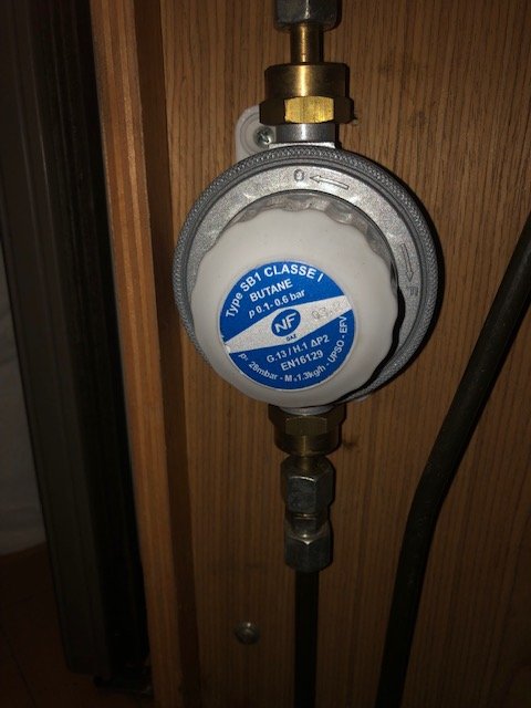

Re: Conversion installation butane vers propane
hello
sous l'évier j'ai actuellement un robinet SB1 (cf photo jointe)
en amont il y a le classique détendeur 30 mb GOK EN71 dans le coffre bouteille gaz.
Normalement les deux ne peuvent pas fonctionner ensemble !!!! Pression trop faible en amont du détendeur de sécurité. Il faut entre 0.1 & 0.6 bar, c'est écrit dessus, et tu as 0.030 bar.
Dans ce cas l'installation actuelle n'est pas bonne puisque le détendeur de sécurité butane n'a pas une pression suffisamment élevée pour fonctionner ( SB1 = pression d’entrée de 100 à 600 mbar -pression de sortie : 28 mbar). Est ce l'origine de mes soucis avec le frigo en gaz ?
Le détendeur GOK 30mbar suffit et il faudra supprimer le détendeur de sécurité sous l'évier et le remplacer par un simple robinet d’arrêt.
Ce sera conforme avec ce qui est indiqué sur la brochure GOK page 10 ( https://www.gok.de/media/pdf/39/1b/4e/K ... 901318.pdf ; au passage on peut utiliser indifféremment butane ou propane ...
Ai je bien tout compris ?
