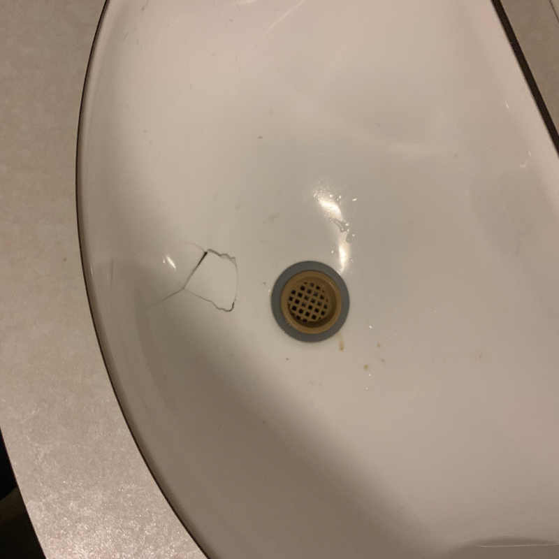

Besoin d’un peu d’info.
Sur ma 430 Eriba Touring (2012) j’ai le lavabo qui est fendu, ça fuit en-dessous !
Où est-ce que je peux trouver cet élément.

Voilà,
J’ai (re)trouvé comment faire.

Merci Landeriba, je viens de les contacter. Ils me disent qu’ils n’ont rien en Eriba.
L’atelier de Cernay m’a déjà répondu, 187€ le lavabo.

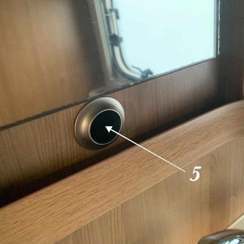

Sur le bas du miroir de salle d’eau, c’est quoi ce trou repère « 5 » ? On y met quoi ?

J'ai été confronté au même problème, il est vraiment très mince. Je l ai collé, renforcé….. mais le résultat ne me convenais pas . Très déçu par cette mauvaise qualité je ne me voyais pas remettre le même produit donc action ….
Je ne sais pas comment on fait pour renvoyer à une autre page
c'est pourquoi écrit dans le moteur de recherche du site "changement lavabo" .
Voir :
viewtopic.php?p=178888#p178888
J'y explique comment j'ai fait ainsi que la centralisation de l'eau avec jerrican dans la soute sous le lit. Ça libère de la place sous l'évier et lavabo et facilite le remplissage

A Chambord : je vais le changer. Vu le prix ça ne me coûtera pas beaucoup plus cher qu’une réparation chez un pro.
A Tokata : beau travail ! Donc s’est un matériau fragile ce lavabo, je pensais que c'était un simple défaut sur une pièce.
Intéressant de le savoir. Le nouveau que je vais commander, je vais l’enduire de résine époxy/fibre de verre par dessous pour le renforcer.
Et le trou sous la glace, qui sait à quoi ça peut servir ?

Je me trompe peut-être mais j’ai l’impression que ce n’est pas le même matériaux que les canoës.
Les canoës doivent être en résine époxy/fibres de verre ou fibres de carbone pour les plus légers.
La on dirait une matière qui ressemble au formica qui recouvre certains meubles, une matière très cassante du fait que ce n’est pas épais.
Maintenant j’en suis à regarder comment démonter ce meuble. J’ai l’impression que je vais « bien m’amuser »

Tokata, est-ce que tu aurais des photos du logement du lavabo.
Ça me premettrai peut-être de comprendre ce qui m’empêche d’aller plus loin dans le démontage.
Je viens d'y passer 4h00. J’ai dévissé tout ce qui était visible, y compris les vis qui sont côté penderie.
Côté penderie, il faut même déposer un coffret électrique pour accéder à la dernière vis !!!
Ça ne bouge pas d’un poil ! Comme si, en plus du vissage, toutes les pièces étaient collées ... ?
Suis preneur de conseils.

Bonsoir nihalinihali a écrit : mar. 29 nov. 2022 18:22 Bonsoir,
Tokata, tu dis avoir renforcé le lavabo d’origine.
Est-ce que tu as démonté le dessus pour faire ce travail ?
En effet je suis arrivé à la même conclusion …. Le lavabo est comme prisonnier du meuble et je n'arrivais pas à le démonter. C'est pourquoi j'en ai trouvé un chez Cas…ma aux dimensions acceptables, j ai dû le couper à la meuleuse malgré tout. J'ai découpé celui d'origine et ajusté à la scie sauteuse... tout une aventure!!! Heureusement que j'ai le savoir faire sinon j'imagine même pas le prix en concession. J'étais dégoûté d'effectuer de genre de bricolage sur une caravane de 3 ans

Rien d'étonnant que tu ne puisses démonter, il faut savoir que le bloc SDB arrive tout monté et est introduit par le toit dans la coquille, ainsi que le meuble cuisine, le champignon est posé après, voir;
Je n'arrive pas à trouver mon tuto en Français, voir chez nos amis
https://eribas.mforos.com/2147177/13045 ... de-cernay/

Merci pour vos réponses ..., qui ne sont pas rassurantes.
Je comprends mieux ton installation Tokata
Oui Benjamin je viens d’aller voir. Ho là là !
Le lavabo est commandé et payé !
Ce qui m’interpelle c’est que le gars de Cernay que j’ai eu ce matin ne m’a pas mis en garde.
Si ce n’est pas remplaçable c’est étonnant qu’ils en vendent.
Je vais le rappeler pour savoir si il y a une solution de démontage malgré tout.
C’est inconcevable que des clients viennent dans une concession ERIBA, pour une casse lavabo, et entendre « on ne peut rien faire » !
Pas top pour une réputation « ERIBA » !!!.
TOKATA tu dis " j'encourage les possesseurs de récentes a renforcer par le dessous avec fibre + durcisseur ».
Mais s'il n’y a aucun moyen d’ouvrir d’une manière ou d’une autre c’est impossible de renforcer par dessous.
On a du mal à glisser, ne serait-ce qu’un seul doigt.
Y a-t-il la possibilité d’écarter l’ensemble du meuble en enlevant la totalité des vis côté penderie ? Je n’ai enlevé que celles qui étaient au niveau du dessus du lavabo.
Si le meuble salle d’eau est glissé à sa place et vissé à la cloison de la penderie seulement après ... , un très faible espoir à voir demain.

+1nihali a écrit : mar. 29 nov. 2022 20:54 Merci pour vos réponses ..., qui ne sont pas rassurantes.
Je vais le rappeler demain matin pour savoir si il y a une solution de démontage malgré tout.
C’est inconcevable que des clients viennent dans une concession ERIBA, pour une casse de lavabo, et entendre « on ne peut rien faire » !
Pièce fragile pas remplaçable : pas top pour une réputation « ERIBA » !!!.
- Messages : 11961
Re: Lavabo fendu sur une 430
Je crois que la solution de Tokata est la meilleure et la moins chère, après il faut bricoler.nihali a écrit : mar. 29 nov. 2022 20:54 Merci pour vos réponses ..., qui ne sont pas rassurantes.
Je pense qu'un lavabo genre petit lave main de WC devrait faire l'affaire.
Bon courage, Benjamin.

Je pense que tu ne peux que casser complètement l ancien et posé le nouveau avec silicone sans l inclure en sandwich dans le meuble . Ce ne ne sera pas trop compliqué et une réparation convenable , il n y aura que les rebord en plus . Enfin ce n est que mon avis…

Si vraiment je n’arrive pas à ouvrir proprement il reste en effet cette solution.Tokata a écrit : mar. 29 nov. 2022 21:15 Je pense que tu ne peux que casser complètement l ancien et posé le nouveau avec silicone sans l inclure en sandwich dans le meuble . Ce ne ne sera pas trop compliqué et une réparation convenable , il n y aura que les rebord en plus . Enfin ce n est que mon avis…
Demain je devrais en savoir plus en appelant Cernay. Je ferai un petit CR ici.

Je cogite dur en ce moment !
Il y a peut-être une autre solution; passer par derrière côté penderie ?
Faire une découpe propre et refermer avec un panneau de même couleur (ou presque).
Daniel

Merci Benjamin, très intéressant.eribabinbin a écrit : mar. 29 nov. 2022 21:28 Visite atelier eriba, en Français , merci à J-Pierre pour avoir trouvé le lien.
viewtopic.php?p=135276#p135276
Daniel
- Messages : 11961
Daniel dans ton cas je collerai une trame en fibre de verre sur la vasque https://www.manomano.fr/p/tramex-les-3- ... d=26186090
Puis je collerais dessus des émaux fin genre émaux de Briare ou autre, ça regorge sur amazon, le moins épais possible.
https://www.cotemosaique.com/emaux-de-b ... 10488.html

J’écris ce que je pense, et ça change en permanence ...!
Je ne sais pas, je ne sais plus.
Je crois être pas trop mauvais manuellement mais là je cale.
Je viens de regarder en détail les photos de Tokata. Le lavabo est pris en sandwich avec une planche qui probablement doit faire toute la surface de la tablette. Donc passer par la penderie n’apportera rien il me semble.
Sans démonter le meuble c’est impossible de replacer un nouveau lavabo à l’identique.
Une solution :
Il y a une cloison sur le côté droit du lavabo. Je l’ai complètement dévissée, elle bouge mais je n’arrive pas à la sortir de son logement.
Si j’y arrive je devrais pouvoir passer la main; dans ce cas peut-être mettre de la résine/fibre de verre par dessous.
Et par dessus remettre le morceau cassé et (peut-être?) terminer par une peinture de rénovation qui tient sur l'émail.
Une autre solution :
Ta dernière proposition Benjamin m’amène à une autre idée qui serait un mixe avec la proposition de Tokata.
- Découper le lavabo d’origine en gardant un rebord sur la partie haute, pour s’en servir en appuie.
- Découper (à la meule réduire les bords) le nouveau lavabo très proprement pour qu’il rentre pil/poil et vienne s’appuyer sur l’ancien lavabo.
- emboiter définitivement le nouveau lavabo avec déjà de la résine/fibre de verre en-dessous.
- lorsque tout est en place, enduire l’ensemble par dessous de résine/fibre de verre. Ce serait ça le plus difficile puisqu’il faudrait absolument passer par dessous pour enduire en englobant les restes du lavabo d’origine. Si non je crois à un autre moyen d’y arriver sans passer par dessous.
- si pas possible enduire uniquement le nouveau, qui serait tout de même renforcé.
A réfléchir. Si cette solution est possible je pourrais retrouver presque le même design, avec un lavabo plus solide.
Une solution :

J’avais promis un petit CR des infos récupérées auprès de l’atelier de Cernay.
En fait presque rien.
Ils ne réparent pas souvent l’intérieur des ERIBA, ils ne connaissent pas beaucoup les dernières générations (dont ma 2013).
Ils sont spécialisés surtout pour les réparations de tôlerie des ERIBA.
J’ai tout de même récupérés quelques petite choses :
- l’assemblage des meubles n’est pas collé en général.
- c’est toujours démontable et là il faut peut être dévisser la totalité du meuble ?
Ça ne me fait pas beaucoup avancer.
Je vais retourner ausculter « la bête » !
Daniel

Ce trou sert à monter le miroir, il manque la poignée de blocage visiblement.nihali a écrit : lun. 28 nov. 2022 11:35 Merci Landeriba, je viens de les contacter. Ils me disent qu’ils n’ont rien en Eriba.
Lolo
- Tictac21
- Messages : 307
- prénom : Claude
- Localisation : Côte d'or
lolofay a écrit : mer. 30 nov. 2022 12:43 Ce trou sert à monter le miroir , il manque la poignée de blocage visiblement
Lolo
Ce trou sert effectivement à remonter le miroir afin de pouvoir le clipser sur le toit lorsque celui ci est levé ou le declipser lorsque l’on veut le rabaisser lorsqu’il y a un enfant par exemple.
Il n’y a aucun mecanisme dedans ce n’est qu’un enjoliveur.

Bonsoir nihali,
Sur ma Triton de 93 que j'ai vidée entièrement, il m'a fallu démonter la penderie à gauche et la banquette à droite du bloc cabinet de toilette/WC et ensuite désolidariser de la cloison tout le bloc. beaucoup de vis et de caches plastique et beaucoup d'interrogations sur la façon dont ça pouvait encore tenir
. sur une
aussi récente que la tienne, je ne sais pas si c'est très rentable. la solution de tokata de détruire l'ancien qui est incrusté et de le remplacer par un qui couvre me semble judicieuse tant d'un point de vue pratique que financier.
Tu dis que tu ne te sens pas le niveau pour le faire, mais en utilisant des gabarits en carton, cela se fait bien. Tu peux même l’emmener dans le magasin pour choisir ton lavabo de remplacement

Bonjour lamenuis,
En effet je dis « je sais plus, je sais pas ». C’est pour dire jusqu’où j’accepte de me lancer dans du démontage.
Mon lavabo est acheté, le même de chez ERIBA. Livraison sous une dizaine.
- je ferais peut-être la solution de tokata, en allant un peu plus loin. C’est à dire diminuer les bords du lavabo pour l’emboiter encastré.
- ou voir si ERIBA vend le dessus de la tablette en mélamiané. Dans ce cas, suppression de la tablette mélaminé. Ainsi, accès directe au lavabo pour le déposer et le remplacer à l’identique ; et coller la nouvelle tablette mélaminé. Je ne serais pas étonné que ce soit la procédure chez les professionnelles.
Mais comme j’ai réussi à remettre le morceau cassé à sa place, le plus simple sera peut-être dans un premier temps d’enduire sous le lavabo pour étancher les fuites.
J’attends le lavabo pour prendre une décision. CR quand ce sera fait.

Réparation faite, ça ne fuit plus.
Je pense que ça va tenir, avec une réparation propre.
J’ai bien reçu mon lavabo, si besoin il me suffira d'aller chez un menuisier; lui aura tous les outils nécessaires et la compétence pour un remplacement.
