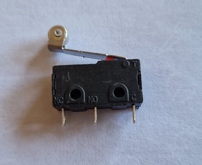

Tout d'abord, en ce qui concerne les connecteurs, ils ont 2 trous de 2 mm de diamètre (c'est pour cette raison que les vis doivent être minuscules) et 3 bornes sur lesquelles figurent de petites lettres : NC - NO - C
Si l'on veut que nos lumières s'allument quand on ouvre la porte (donc quand la partie métallique est relâchée) il faut souder le fil rouge de la lampe sur les plots NC et C, donc aux 2 extrémités. Ne faites pas comme moi, pour le premier, j'avais tenté NO et C et les lumières étaient allumées lorsque les armoires étaient fermées et s'éteignaient quand j'ouvrais les portes :mdr3:
Accessoirement, les bornes s'adaptent aussi sur des connecteurs à sertir, les plus petits rouges.
Comme je les ai soudées en coude à 90°, j'ai mis un peu de colle à chaud en guise d'isolant.

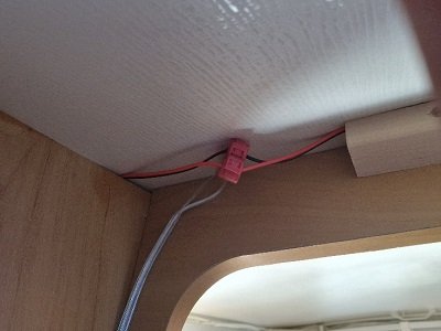

J'ai pris le courant sur les 3 appliques lumineuses existantes dans la caravane, j'ai "clipsé" mes connecteurs en T (on utilise essentiellement les rouges et les bleus, les jaunes ne vous serviront pas ici), un connecteur sur le fil bleu, l'autre sur le fil marron, et de là on va se repiquer sur un long fil ajouté comme sur le schéma que je vous ai dessiné.
Attention dans mon Eriba surnommée "Colette" par ma fille, bleu, marron, noir, rouge, c'est pas toujours + et - comme on pourrait le croire. Ou bien, quelqu'un y a chipoté avant moi, ou ils ont pris ce qu'il y avait en stock dans les ateliers au moment de la construction. L'idéal est d'utiliser le multimètre. 12 volts, c'est bon. -12 volts, c'est inversé. Les connecteurs en T sont en partie réversibles, heureusement pour moi.
