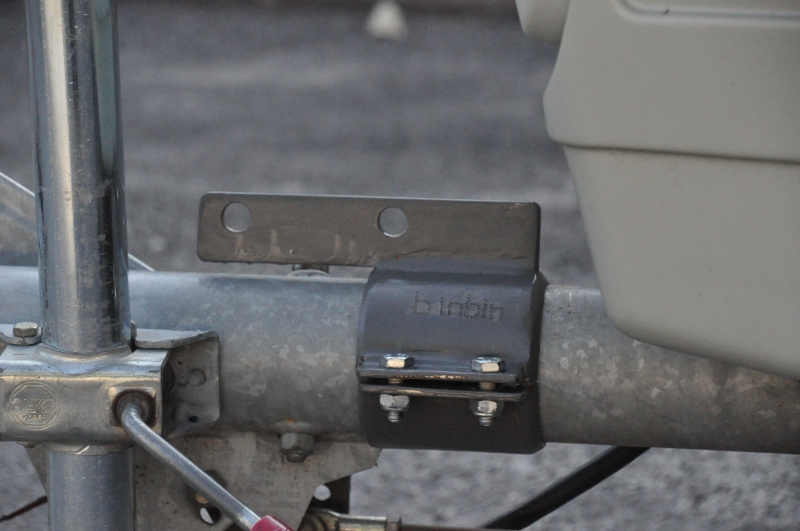

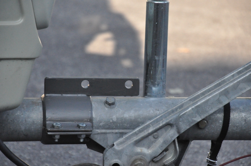

Oups!!, je viens de reluquer ta puck dans ta présentation, c'est une flèche carrée, plus facile encore faire le système inventé par "deblec" platine fixée sur le support roue jockey, après à toi de bidouiller ;-)

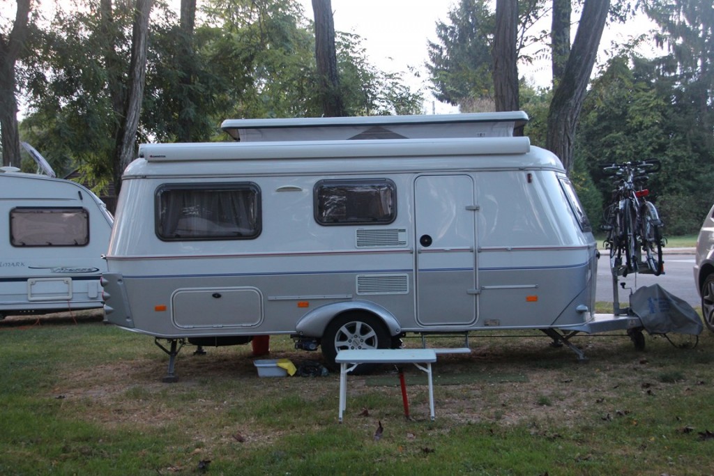

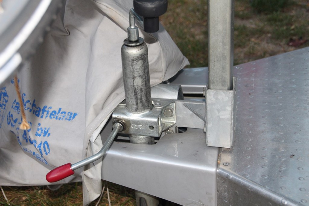

Regarde ce montage, vu sur une Troll : DrapNL : , beau travail "bricolé" ça n'existe pas à la vente à mon avis.

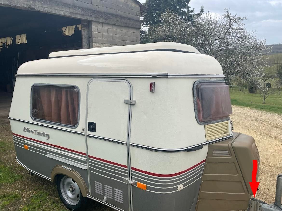

Ne cherche pas c'est impossible de mettre un porte vélo sur une Puck avec coffre à gaz ou si tu y arrives tu ne pourras plus faire de manœuvres ou reculer en braquant, le vélo touchera la voiture, ni ouvrir le coffre ? Essaie en attelant et pose ton vélo sur le timon CQFD !!
A moins de supprimer le coffre à gaz, certains l'ont fait. :mrgreen:

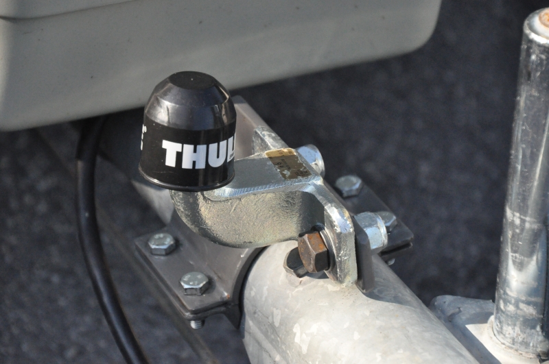

Une question : c'est quoi ce truc sur le timon près du coffre, voir flèches :

Ouais, je pense bien que ça va être compliqué.
Quand à ta question, je penses (je n'en suis pas sûr) que c'était une fixation pour un mat d'antenne.

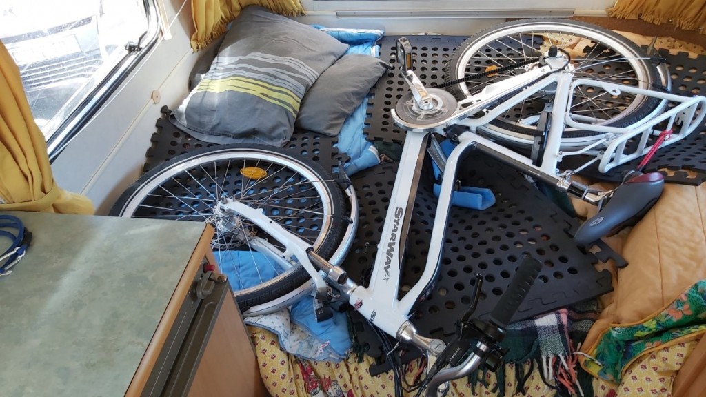

La première année suite à l'achat de 2 VAE, j'avais choisi la formule un sur le porte vélo sur flèche, solution non valable dans ton cas, et l''autre sur le lit.
En le chargeant par la baie arrière, tu peux démonter la roue avant et la batterie pour faciliter la manœuvre, c'est jouable et si c'est un VTT encore plus facile car pas de garde boue à l'avant
Maintenant les 2 VAE vont dans la tractrice.
Ni vu ni connu de l'extérieur.
Jfl :happy1:

Le vélo ne passera pas dedans il est trop grand. ( à moins de démonter les roues et le guidon....mais bon.... :gene: )
La seule solution je penses, serait de trouver un porte vélo de hayon avec un rail pour éviter de rajouter 20 Kg sur la flèche.
Parce que à l'arrière, je n'ai pas vraiment envie de le perdre sur la route sans même m'en rendre compte.....
