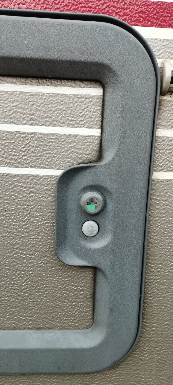

Bonjour à tous.
Petit problème avec la porte extérieure qui renferme la cassette de ma toilette chimique, le poussoir pour ouvrir la porte est reste au fond. Donc je suis dans l'impossibilité de l'ouvrir.
il y a-t-il un moyen de l'ouvrir en dégondant la porte ou autre moyen ?.
Cordialement.

Avec la paume de la main un coup sec sur la porte, voir plusieurs.

scorpion35 a écrit : dim. 30 avr. 2023 14:33 Bonjour à tous.
Cordialement.
Une tite : Photo : pour mieux voir ton souci ???
WD 40 fait des miracles !!!! :super:

En fait le bouton revient un peu mais rien ne se passe. Est ce qu'un ressort cassé peut être ? Je suis arrivé à le tirer avec une pince, mais quand je rappuie rien ne s'ouvre pas.
Voir si la photo vous aidera

Je ne connais pas ce genre de portillon, mais à voir la photo, il y a une serrure et un bouton poussoir ??? La serrure est bien en position "ouvert" ?

Oui la serrure est bien en position ouverte, en regardant de plus près, je ne peux pas dégonder la porte, les axes font parti d'un seul ensemble.

Je ne connais pas ce modèle, j'ai un trappon Thedford, sur ma cagouille. Sur leurs site on trouve les pièces détachées en vues éclatées.
https://www.thetford-europe.com/fr/fr/p ... el-4-blanc
Il faudrait trouver une référence quelque part sur la porte...

Je ne connais pas la matière du pêne, si fer essaye avec un gros aimant le tourner dans les deux sens d'un cadran et ou essaye d'introduire une radio rayon x par la fente du battement et voir en bougeant de bas en haut et de haut en bas.
Bonne chance, benjamin.
Re: Coffre extérieur WC
As tu "inondé" de WD40 le bouton, ainsi que le barillet, extérieur et intérieur où on met la clé, + taper avec la main sur la porte, car il est quasiment sûr que ce sont les gouttes d'huile qui se coincent, une fois ouvert, dépose du système d'ouverture et graissage sérieux.

Sur ma Triton, j'ai démonté la serrure suite à un problème de barillet. Si tu n'arrives pas à la décoincer, tu peux y avoir accès par l’intérieur : il te suffit de dévisser les deux caches (deux vis) sur les cotés et soulever l'ensemble WC qui ne tient que sur une cornière. Là, tu auras accès aux 4 vis pour démonter ta serrure. Sur la mienne, le pêne est en plastique et j'ai tout "graissé" au téflon. pour ma 93, c'était un modèle Thefort 1

Problème résolu concernant la porte. J'ai réussi a ouvrir la porte. Après démontage de la serrure, il s'avère que c'était un petit axe en plastique qui était cassé. La pièce est en commande.

Parfait, mais on ne sait pas comment tu t'y es pris pour ouvrir le portillon, dommage !! :mrgreen:
LANDERIBA a écrit : mar. 2 mai 2023 21:12 :hello:
Il a pris la bonne clé :malin1:

Oups, j’aurai pu vous donner la solution. J'ai réussi à dégonder le portillon. En dessous et au dessus du portillon au niveau des gonds, j'ai retiré une pastille et j'ai pu avoir accès aux gonds, il m'a suffit de prendre un petit chasse goupille et enlever les axes.
