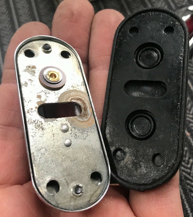

Bonjour à tous.
Je suis en train de me pencher sur mon Eriba de 1977. Aucun des 4 feux de gabarit ne fonctionne. J'ai cherché un peu et j'ai trouvé que:
1) c'est rare et cher et
2) que les platines se sont souvent auto-détruites avec la corrosion. J'ai voulu ouvrir mais... les vis sont soudées par la rouille. Savez vous comment c'est fait derrière ?
Vous avez des astuces pour démonter ? Merci de vos lumières :mdr3:

J'en ai eu un....façon de parler...
Après arrosage régulier au WD40 la vis du haut est venue...mais pour la vis du bas...impossible. J'ai sorti la mèche de 2 et hop...
Du coup la platine s'est auto détruite autour de la vis de fixation du bas qui n'existait plus....
Il va falloir que j'en reconstruise une...et peu être 4....
Ça ne risquait pas de s'allumer :naah:

:hello: toutes et tous.
J'avais les platines HS sur ma Troll de 1990.
J'ai directement soudé les fils sur une navette LED et j ai refermé le tout. Cela fonctionne depuis trois ans. Effectivement ce n'est pas réparable sur la route, ceci étant je roule rarement la nuit et si absence d'un feu de gabarit c'est pas super dangereux. La nuit ils me rassurent surtout pour me signaler que : eriba : est toujours accrochée...... :

Reconstruction de la platine avec un bout de tôle...
Percage pour la fixation à la caravane et percage et taraudage pour fixer le cabochon
Tout est prêt à être remonté il faut que je recoupe les vis de fixation du cabochon.
A noter que la masse se fait par les vis de fixation donc bien vérifier que la peau alu est raccordée au chassis!!
