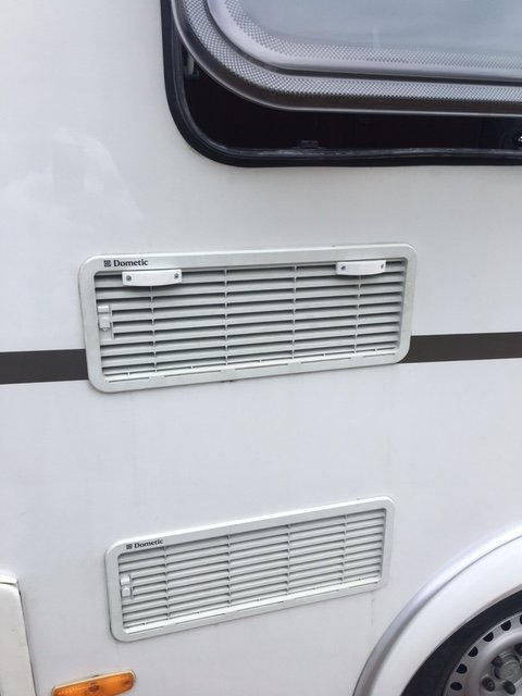

Re: Installation ventilateur Titan double pour frigo
Nombreux ici à l'avoir fait.....
Perso j'ai fait un tuto là :
viewtopic.php?p=82757#p82757
& là :
viewtopic.php?p=97266#p97266
Le tout par les grilles d'aération... deux boites de dérivation, l'une en 240 v et l'autre en 12 v sont à portée de main sur la gauche des grilles. Pas utilisées car ventilos alimentés par la batterie caravane.

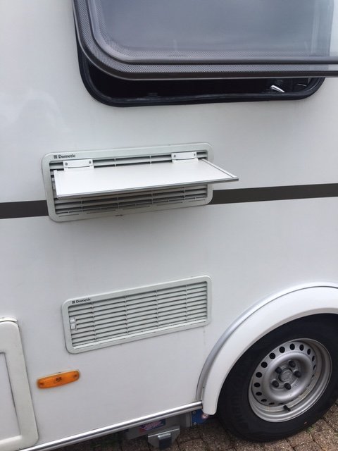

ou comme ceci ! ;-)

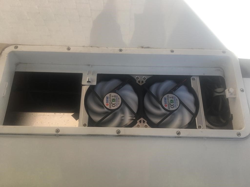

Message non lu par pascalgiu »
Personnellement, je l'ai installé dans le trou, avec les pattes fournies avec, la grille vient se clipser par dessus. pour le branchement, il y avait un domino en 12 v de libre juste à coté ! bon, il a fallu percer pour installer le contacteur, mais rien de compliqué.. J'ai réalisé une "casquette", pour éviter que l'air chaud ne rentre par la baie de la cuisine.. Le Titan fonctionne bien, j'ai des glaçons par fortes chaleurs, et je le laisse en mode automatique, je l'arrête la nuit..
