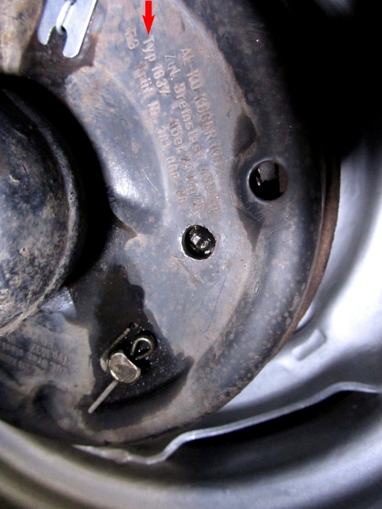

Derrière les flasques de freins il est marqué (gravé dans le métal) la réference des freins.
Reste à commander sur le Net où chez un marchand de remorque un kit mâchoires ALKO et ressorts.
