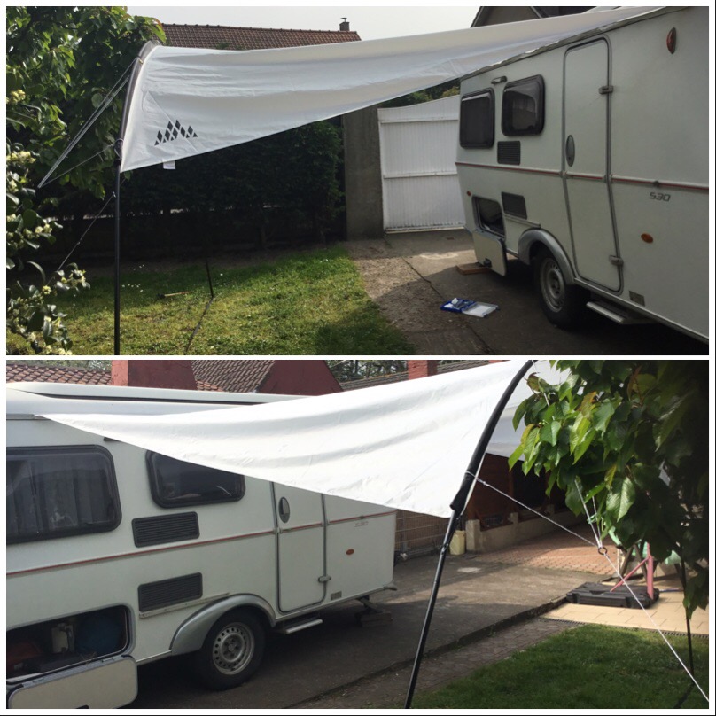

Boulhaya a écrit : lun. 6 mai 2019 23:05 Autre tuyau :
Acheter un Tarp chez Décathlon https://www.decathlon.fr/tarp-abri-mult ... 00081.html
acheter 3 mètres de jonc 5mm et le coudre sur un des bords du Tarp
glisser ce jonc dans le rail du store
Et cela te donne le résultat ci-dessous
Pour Jean-Pierre : je pense que tu as mal interprété la demande de notre ami : il souhaiterait trouver un auvent qui s'installe à la place de mon Tarp

Eribalin a écrit : mar. 7 mai 2019 22:04 Le "Tarp" monté seul et 30 secondes ! !
