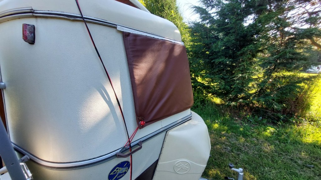

Cela fait un moment que je souhaitais confectionner un. .. volet... un store....un coussin ?
De protection pour la vitre avant, c'est fait mais je n'ai pas fait de photos de la création.
C'est fabriqué avec du "sky" marron et un matelas de mousse en 2 cm d’épaisseur.
Montage à la colle néoprène afin de "bâtir" tout ça et piqure à la machine.

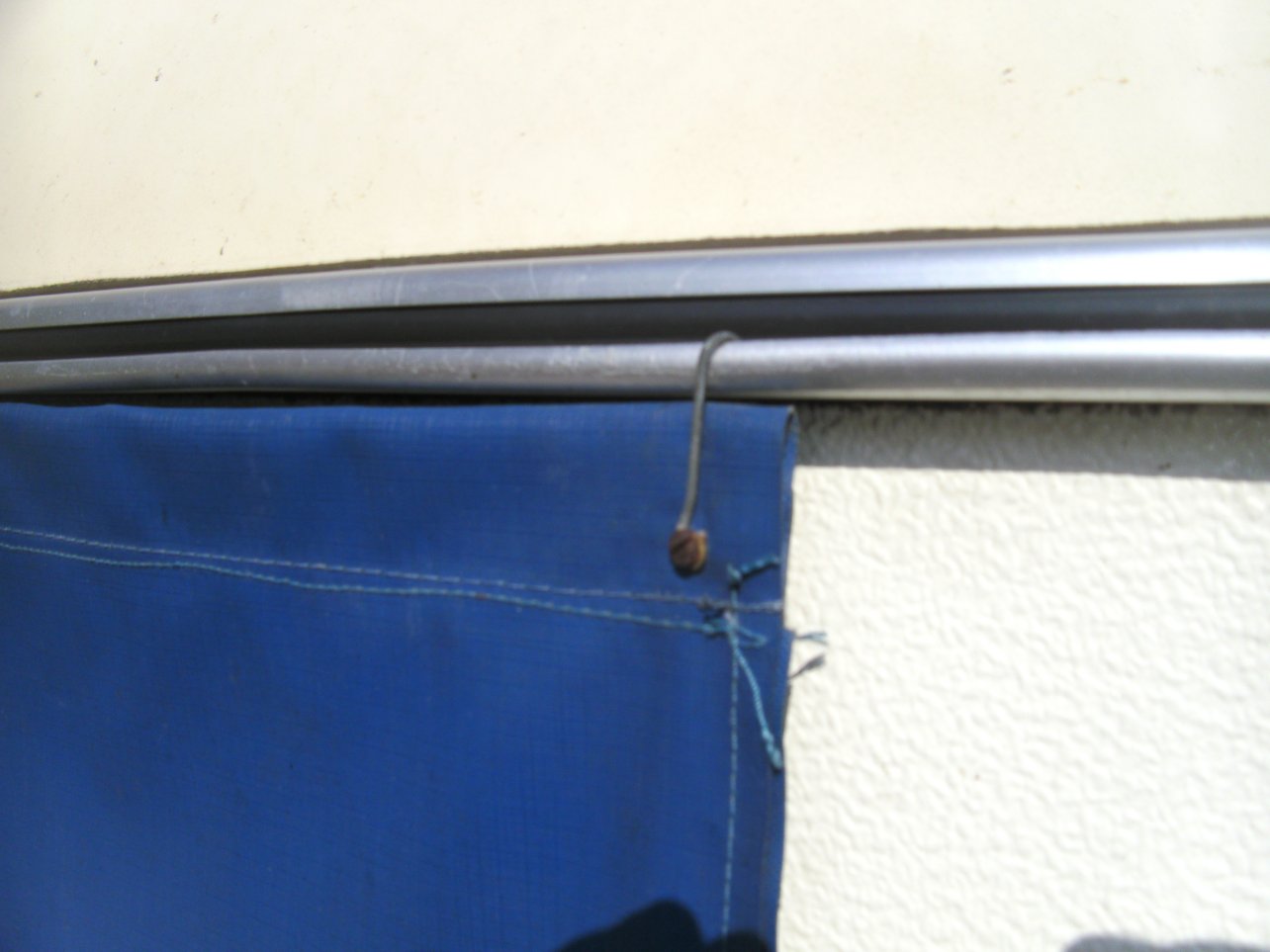

Le volet est pris dans la glissière haute avec un passe poil de 4 mm de diamètre.
J'ai du mater la glissière car elle était trop large et un passe poil de 7 mm était trop gros.
En bas c'est fixé tendu sur les poignées grâce a un petit crochet prit derrière chaque poignée.
Passe poil 4 mm
Passe poil 4 mm
Vue d'ensemble en position voyage (ça tient impeccablement lors du roulage)
Volet et panneau solaire tout y est

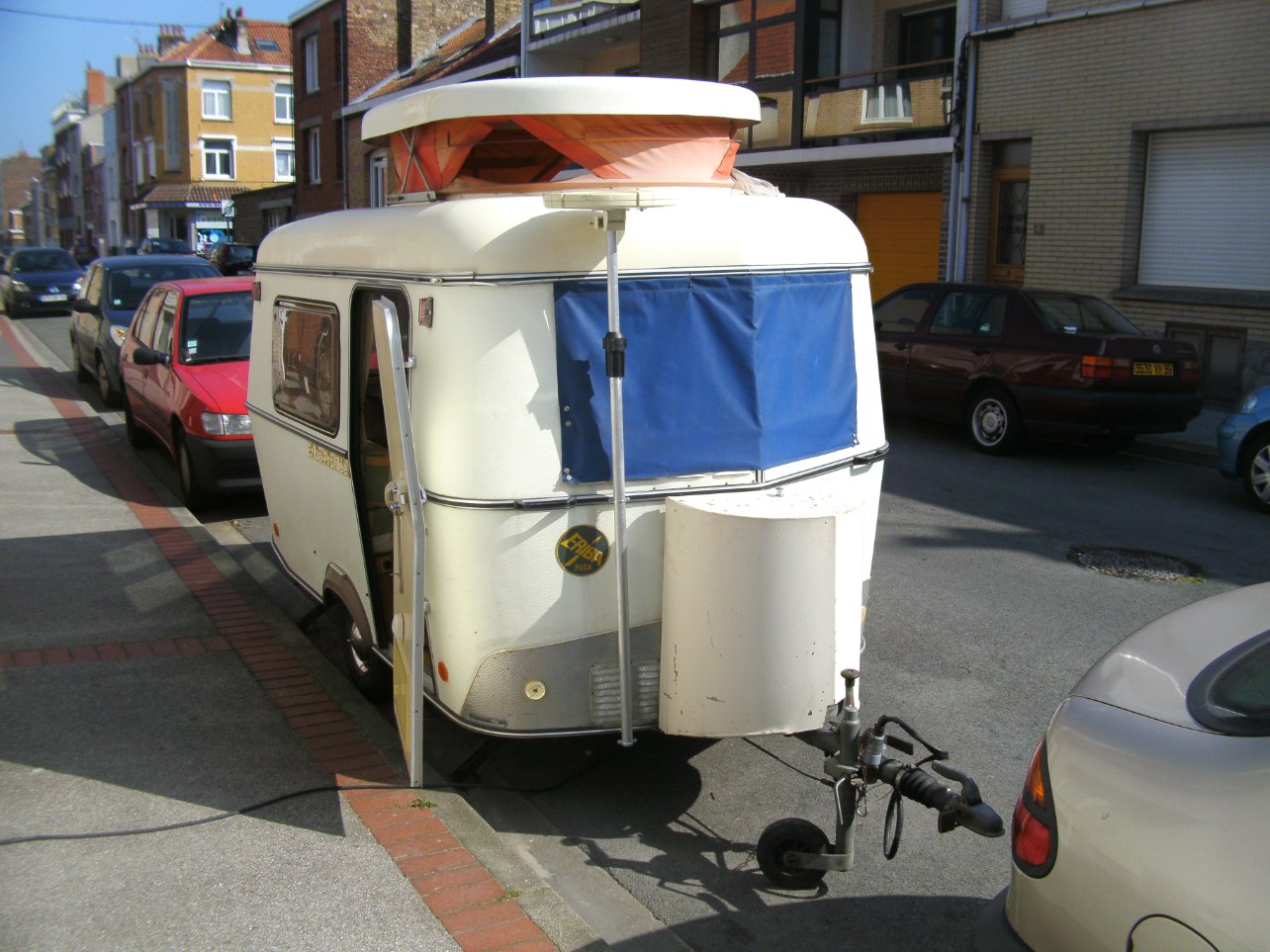

bonsoir,
D'origine sur ma Puck 1981 avec polystyrène a l' intérieur ;-)

Message non lu par rey »
bruno3166 a écrit : lun. 26 juin 2023 17:46 :super: :super:
Je vais réfléchir à la chose.
Sky et mousse chez Mondial Tissu et passe poil sur "a moi la zone" . ;-)
Pour un coup de 60 € au total environ.

Eribabill a écrit : lun. 26 juin 2023 18:12 bonsoir,
D'origine sur ma Puck 1981 avec polystyrène à l' intérieur ;-)
Avec du polystyrène pas bête, ça rigidifie le truc.

rey a écrit : lun. 26 juin 2023 12:35 Cela fait un moment que je souhaitais confectionner un. .. volet... un store....un coussin ?
En bas c'est fixé tendu sur les poignées grâce a un petit crochet prit derrière chaque poignée. 20230624_175601.jpg
Vue d'ensemble en position voyage (ça tient impeccablement lors du roulage)20230624_175640.jpg
