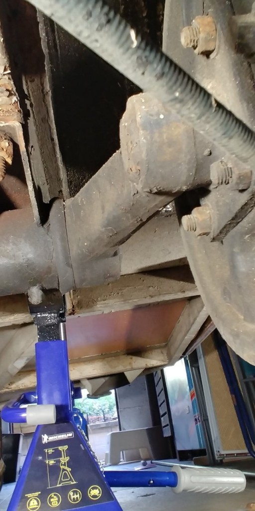

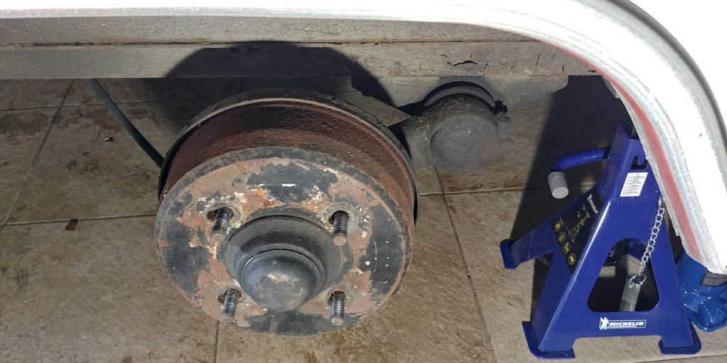

J'ai démonté une roue car elle est crevée et je me suis attardé sur les amortisseurs de la ma Puck (Je ne pensait pas qu'il y en avait :hehe: )
Je n'ai aucune idée de leur état. Je prévois de faire un gros boulot de réfection du sous-bassement de la caravane cet automne et je me demande si je dois jeter un coup d’œil aux amortisseurs ?
Merci ;-)
Ci-dessous les photos du bidule :

Je ne vois pas d'amortisseur sur ta : Photo :
Par contre je vois des graisseurs qui n'ont surement pas vu une pompe à graisse depuis longtemps !!
Essieu à lames de torsion Frankel.
A noter que la chandelle se met de préférence sous l'essieu au plus près du bras oscillant.

LANDERIBA a écrit : dim. 16 juil. 2023 19:02 Par contre je vois des graisseurs qui n'ont surement pas vu une pompe à graisse depuis longtemps !!
Merci, c'est à quel endroit pour graisser ?

Le graisseur est, sur la photo, devant le support noir de ta chandelle.
Tu en as aussi sur le timon.

Et normalement deux de chaque bout de l'essieu. Certains ont un capuchon plastique qu'il faut ôter pour graisser.
