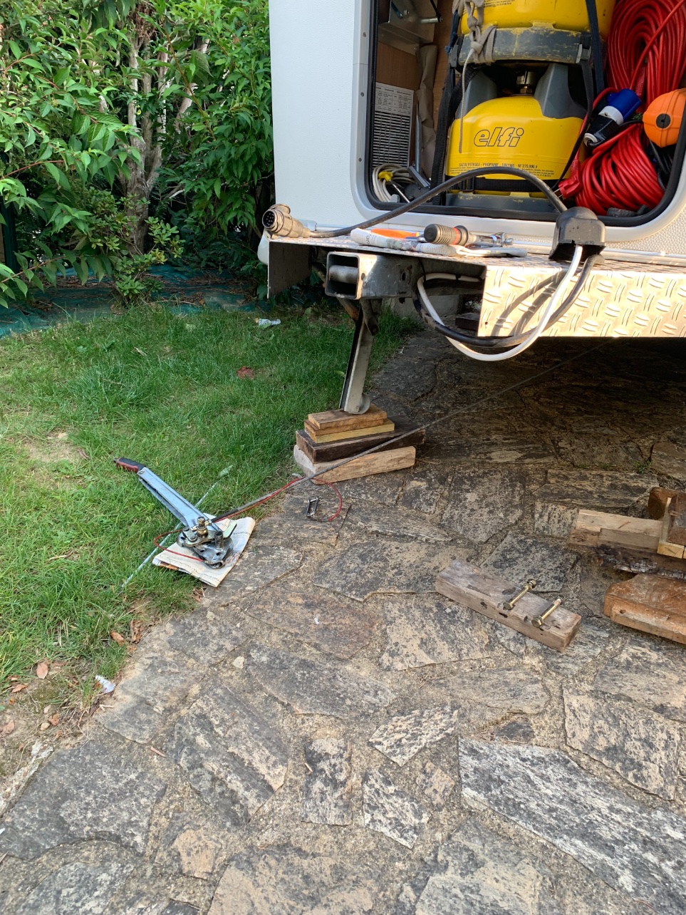

- Messages : 20725
Re: Ca tape
elcellat a écrit : lun. 31 juil. 2023 23:02 Je peux manipuler (le rentrer et le sortir) "l'amortisseur "ou "vérin" de freinage à la main, est-ce que ça veut dire qu'il faut le changer ?
Ça n'a rien à voir avec le jeu latéral.........
Est ce que la boule fait bien 50 mm de diamètre et est-ce qu'à la main en soulevant tu sens du jeu dans la jonction tête d'attelage/boule, tête d'attelage dont on ne voit pas ce qu'elle est !! simple, anti lacets, suffisamment serrée ??elcellat a écrit : jeu. 27 juil. 2023 18:48 Bonjour,

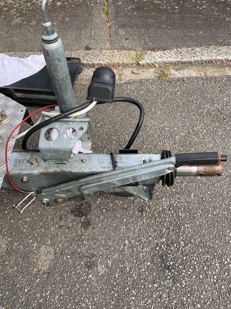

- Messages : 20725
Re: Ca tape
Deux solutions :
Soit le frein est mal réglé, levier de frein à main monte vers la verticale voir plus !! Ce qui s'explique, tu arrives en bout de course du coulisseau et tu n'as pas "attaqué" les freins !!
Vérin amortisseur de timon HS.
Commence par régler les freins coté flasques, et ensuite la tringle de tirage, il y a des tutos sur le fofo. Le levier de frein ne doit pas monter très haut avant de bloquer les roues.

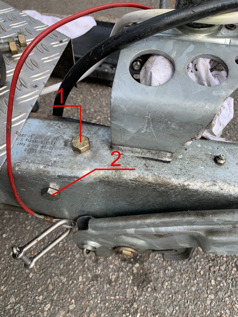

Re: Ca tape
C’est quel boulon qu’il faut défaire pour déloger l’amortisseur.

- Messages : 11961
Re: Ca tape
Et binbin aussi
http://www.forumeribatouring.com/viewto ... 9e#p192131
Nous avons le même amortisseur 161S
Acheté chez
https://www.equipement-remorque.com/
FAIRE ATTENTION au positionnement de la platine butée désamorçage frein en reculant, j'en parle sur mon tuto
Bon taf c'est fastoche , Benjamin.
- Messages : 11961
Re: Ca tape
Le n°1 ou n°2 ?
Logiquement ça devrait être le n°1 ?
Les deux mon adjudant
Le 1 retient la fameuse platine qui neutralise le frein en marche AR, ATTENTION AU SENS DE REMONTAGE, prendre une photo avant.
Le 2 retient l'amortisseur

Les conseils de Benjamin m’ont bien aidé ! Ça m’a fait gagner du temps, et moins se poser de questions.
Je n’avais pas envisagé de démonter tout le timon, de toute façon il n’y a pas une autre solution.
Au remontage vous réutilisez les écrous d’origine ?
Ce ne sont pas des écrous freins pour plusieurs, mais des écrous spéciaux (je ne sais plus comment ça s’appelle).
Il est préconisé en général de remplacer si démontage.

Je parlais surtout des autres écrous qui freinent aussi, appelés (j’ai retrouvé le nom) écrous freins tout métal » ou « autofreiné ».
Je crois bien que je vais les commander sur le net chez Bricovis
Modifié en dernier par nihali le ven. 25 août 2023 09:55, modifié 1 fois.
Daniel
- bruno3166
- Messages : 2353
- prénom : Bruno, Josette
Re: Ca tape
Une rondelle Grower peut faire l'affaire si pas de frein filet ou nylon HS.
- nihali
- Messages : 274
- Enregistré le : jeu. 27 sept. 2018 22:22
- Modèle de caravane : Eriba Touring 530 + Land Cruiser
- prénom : Daniel
- Localisation : Ouest France
Re: Ca tape
Non parce que la longueur de la vis est juste pile poil; avec une rondelle en plus le filet de la vis ne sera pas utilisé entièrement.
Le frein filet me semble préférable, on en trouve facilement.
Daniel
- bruno3166
- Messages : 2353
Re: Ca tape
OK

C’est presque terminé, il n’y a plus qu’à mettre le cache plastique et les rivets.
Et tester.
Tout c’est fait facilement, ... jusqu’au moment du remontage de la poignée de frein à main
Je n’arrivais pas à loger le boulon à fond, en réalité il était trop sorti de son logement et il buttait (sur la poignée). En faisant l’opération de remettre le boulon en place, la pièce m’a échappé des mains. Total : l’amortisseur qui est logé à l’intérieur de la poignée s’est détendu
4h00 il m’a fallu pour replacer l’amortisseur.
Le reste ce n’est rien par rapport à ça, ce truc c’est sacrément difficile à reloger.
J’aurais pu cacher ça, ce n’est pas glorieux.
Mais si ça peut servir d’avertissement au suivant ?
Surtout bien faire attention si la poignée doit être manipulée. Dans ce cas une solution c’est de saucissonner avec de la ficelle une partie de l’amortisseur. c’est efficace pour le maintenir en place.
Désolé je n’ai pas fait de photo.
Et tester.

- Messages : 11961
Re: Ca tape
Hello
J'avais maintenu l'amortisseur avec un serre joints de menuisier, voir tuto.
Tu auras bien gagné ta journée, j'avais un devis à 450€ et il fallait que je demonte;
Cache et amortisseur pour leur donner la ref exacte
- Messages : 6642
Re: Ca tape
Pour le frein à main cela m'est arrivé. Retendu le frein avec une sangle à cliquet. Belle opération financière.
- nihali
- Messages : 274
- prénom : Daniel
Re: Ca tape
Je ne voyais pas l’intérêt de maintenir cette pièce, je l’ai compris à mes dépendseribabinbin a écrit : sam. 26 août 2023 20:52 J'avais maintenu l'amortisseur avec un serre joints de menuisier, voir tuto.
Moi aussi sangle à cliquet et serre joint.Les Comtois a écrit : dim. 27 août 2023 08:44 Pour le frein à main cela m'est arrivé. Retendu le frein avec une sangle à cliquet. Belle opération financière.
La première tentative à durée 3 H1/2; c’était presque terminé et le serre joint à glissé
Deuxième essai en 1/2 heure, j’ai appris de mes déboires.
Daniel
