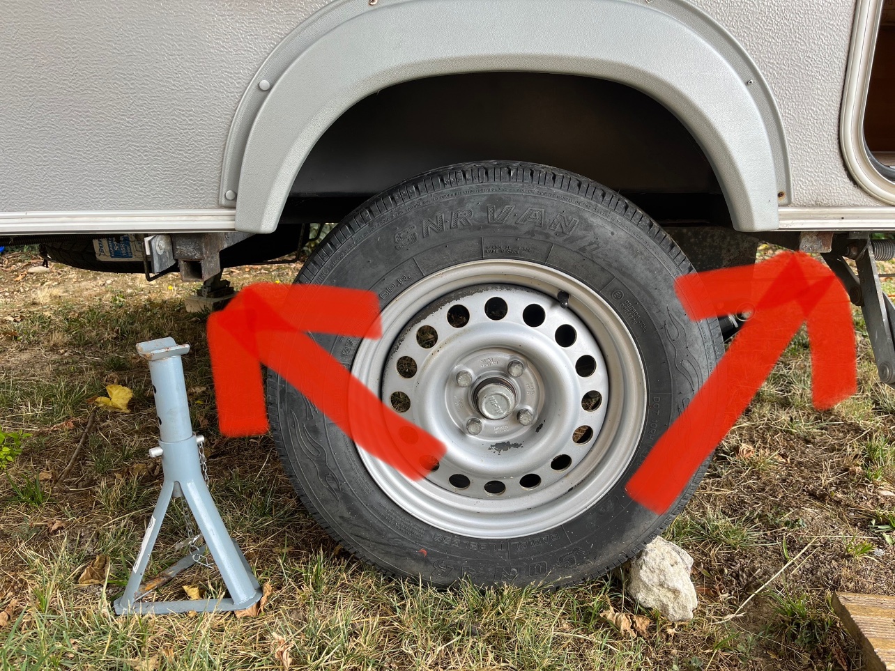

En effet , je trouvais notre Familia ( pour etre precis ) bien haute par rapport au fourgon .
J’ai pensé que cela était dû à la monte de jantes en 14 , vous pensez qu’elle a été surélevée ?
Comment le verifier ?

Souvent pour rehausser on insère une entretoise entre la fixation de l'essieu et le châssis. : Photo : Regarde sur "landeriba dans ses œuvres", à la date du 31 juillet page 1, il y a le tuto pour la rehausse, ça te donnera une idée.

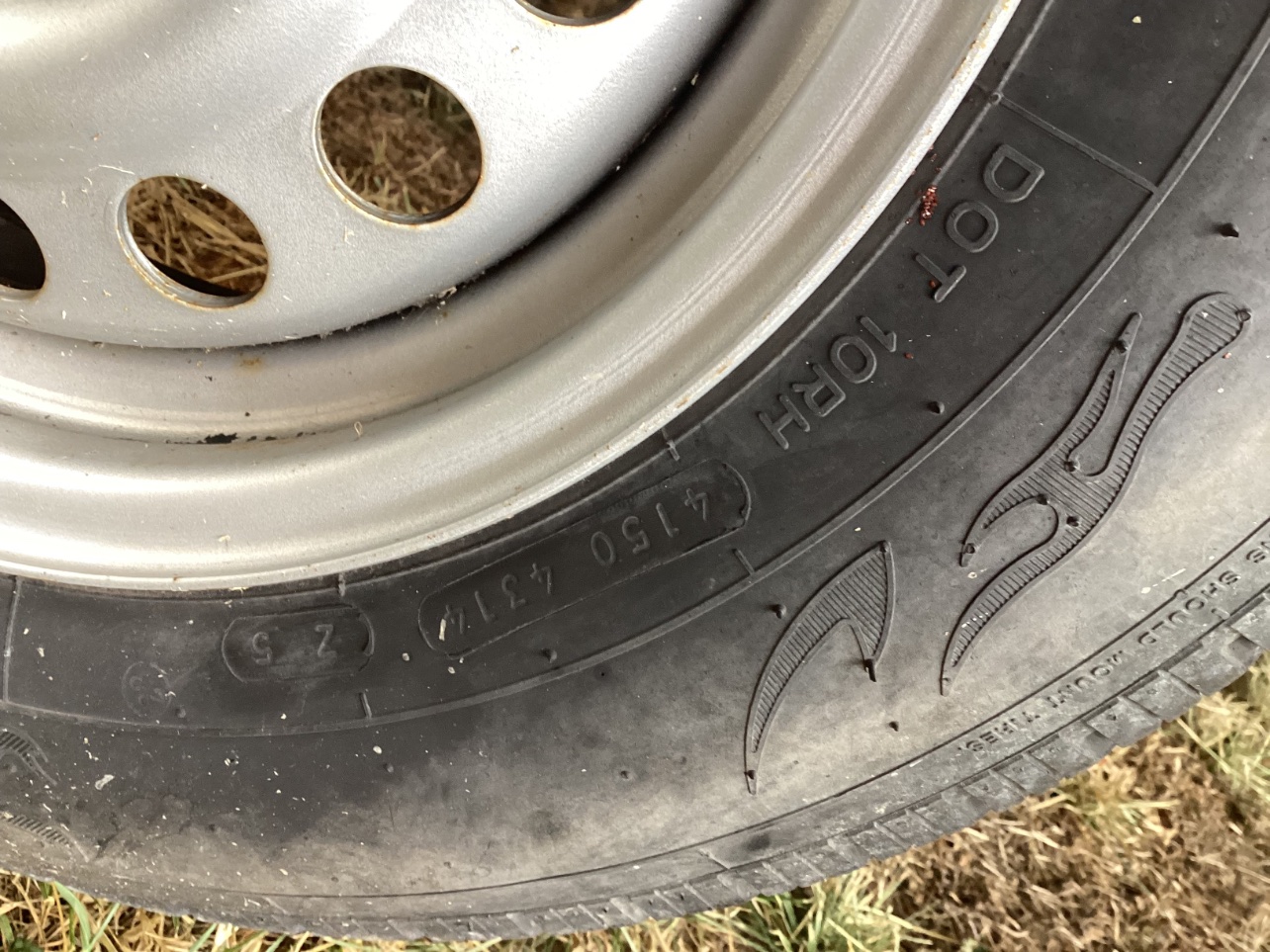

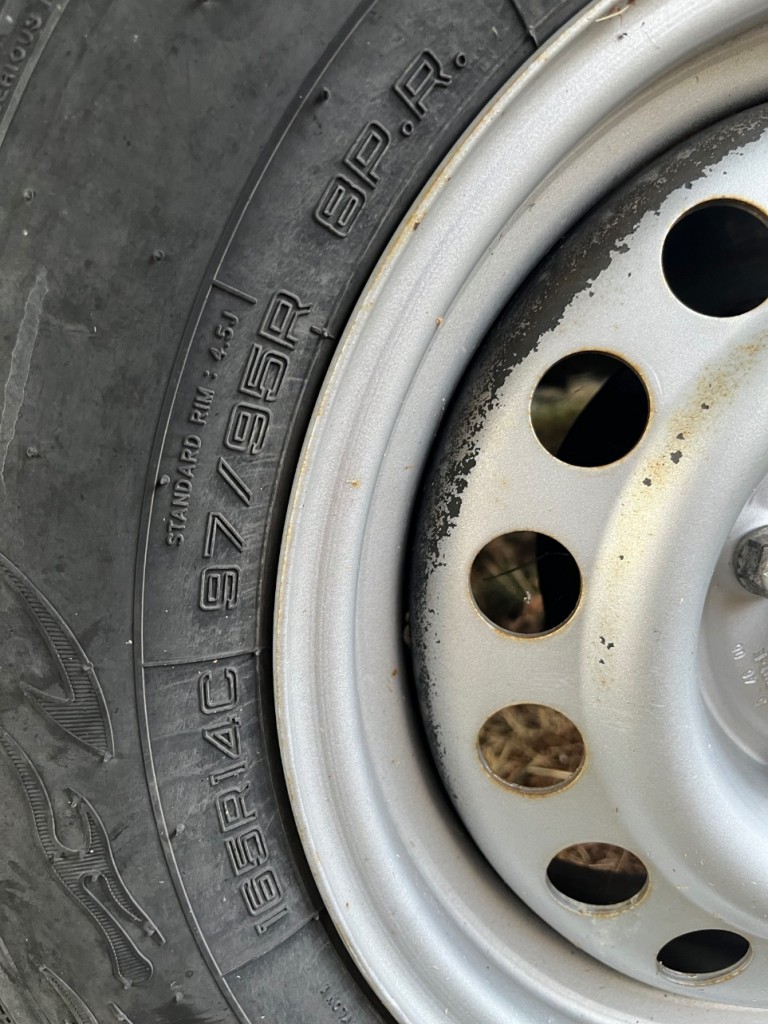

Quelles dimensions les pneus ???
As tu vérifié leur date ?? Pas plus de 5 à 6 ans max !!!
Messages : 2412
Re: Arrivée de Capucine
Le sur-réhaussement est la première chose que j'ai vu sur la photo.

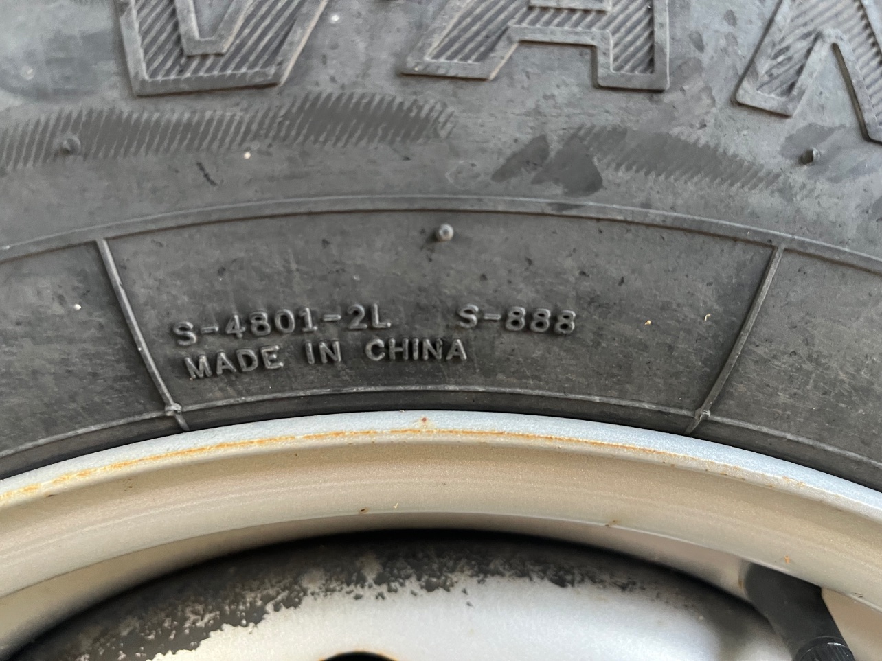

Les pneus :
Pneu1
Pneu1
Pneu2
Pneu2
Pneu3
Pneu3
Pneu4
Pneu4

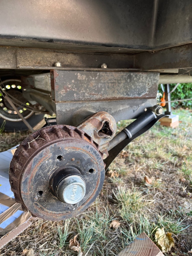

Vu de dessous , il semble qu’il y ait une « poutrelle » d’au moins 10cm de haut insérée entre l’essieu et la caravane .
Je joint une photo .
Cette operation est reversible ?

Les pneus: 43 semaine de 2014, ils doivent être bon à changer :ghee: :ghee:
Messages : 20810
J'allais le dire !!
Ne pas rouler avec ça risque d'éclatement et de destruction du passage de roue et de ce qu'il y a derrière...

2014 pour les pneus ?
Le vendeur nous a déclaré qu’ils avaient environ 5 ans …et nous avons fait 100km pour ramener l’engin 😳
Pour la rehausse , je ne suis vraiment pas équipé pour la virer.
Nous allons changer les pneus
. Le fait de mettre des jantes en 13 pouces arrangera les choses en ce qui concerne la hauteur ?
Connaissez vous un type de jante facilement trouvable dans une casse auto qui aille sur ce modele ?
Les pneus renforcés en 13 pouces sont ils courants ?

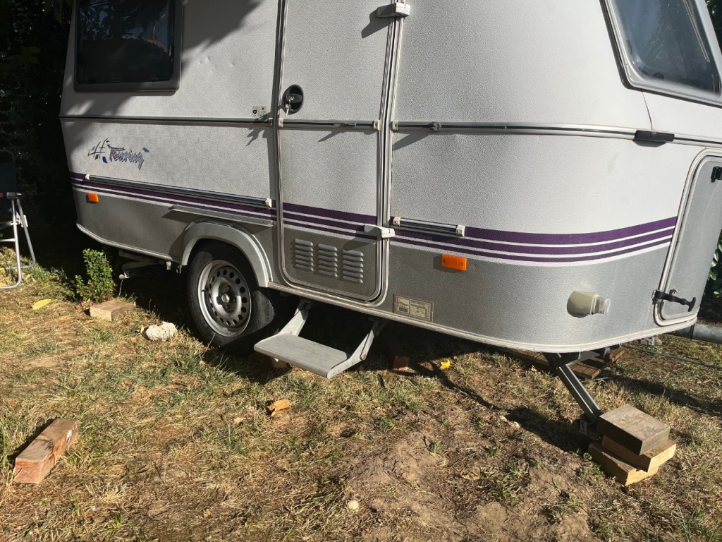

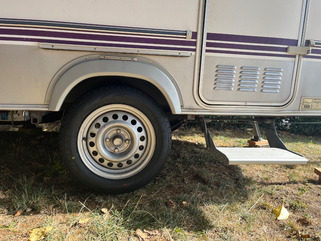

Bon , degripage des boulons au wd pendant une heure , et ils ont fini par céder…
Montage sur cale et demontage de la rehausse , heureusement qu’un ami est venu me filer la main ,
je n’avais pas penser au demontage du timon …🙄
Cara bas 1
Cara bas 1
Cara bas 2
Cara bas 2

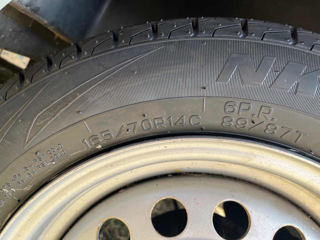

Toujours pas convaincu par les jantes de 14 , vais voir si je trouve des pneus moins hauts ?

La rehausse en position et une fois enlevée.
Heureusement , elle reprenait les fixations d’origine et nous n’avons eu qu ‘à changer les écrous
pour en mettre des plus courts.
Au passage , cela fera une vingtaine de kilos en moins sur la caravane !

Tu as démonté le timon, il fallait le desserrer au niveau de l'essieu et l'attache à l'avant du coffre à gaz...
A moins que le précédent proprio ait fait une modif de fixation ???

Oui , il était fixé au milieu de la rehausse, j’ai mis une photo de celle ci 😉

Il ne doit pas y avoir grand écart entre la fixation du timon sur l'essieu et la fixation sur la ré-hausse, ce qui ne doit pas trop changer le réglage du frein à main, mais si la position actuelle ne tire pas sur les freins, ne pas toucher, le levier une fois tiré ne doit pas se trouver à la verticale !!
Pour avancer le timon lors du démontage il eut été plus judicieux de déposer les écrous/contre écrou sur la tige de commande du palonnier où sont raccordés les câbles.

En fait nous avons libéré la tringle des freins en démontant la poignée sur le timon ,
de peur de tout dérégler.
Du coup j’ai fait un autre post pour ce problème de montage .

Bon, nouveaux pneus reçus et montés ce jour.
J’ai trouvé du 165 70/14 en 89 d’indice de charge .
Est ce que cela est correct ?
Sinon le monteur m’a conseillé de les gonfler à 3 bars, c’est correct également ?
En tout cas je me sens plus rassuré au niveau du passage de roue, il y a un peu plus de marge .

Messages : 20810
Indice 89 = 580 Kg par roue.
3 kg c'est le minimum..... voir la pression maxi autorisée pour ce pneu, c'est écrit dessus en PSI (1 PSI = 0.07 bar)
Perso sur ma Familia, je mets entre 3.2 et 3.5 bar.
Messages : 2412
Ici, 54 psi, donc 3.78 bars.

Ok , voici une photo des indications trouvées sur le pneu .
Je peux donc monter à 3,5 ?
Pour la charge , ces pneus seront suffisant , sachant que la cara fait 850kg en charge ?
Messages : 2412
Je crois comprendre que tu as 2 X 545 kg sur l'essieu, donc 1090 kg.
Messages : 20810
850 Kg en charge soit 425 Kg sur chaque pneu, pour un max de 580 Kg/pneu. Donc OK.

J'allais te dire de prendre des pneus taille basse, mais je vois que tu l'as fait.
Par contre pour la pression 3 bars c'est beaucoup, 2,5/2,7 c'est suffisant ;)

Oui je sais mais c'est pareil ... tous les monteurs on tendance à gonfler de trop !!
Nb: j'ai 11 ans de responsable contrôle qualité dans le pneumatique :mrgreen: Pas assez c'est pas bien, mais trop non plus ;)

vince41 a écrit : jeu. 10 août 2023 19:37 Oui je sais mais c'est pareil ... tous les monteurs on tendance à gonfler de trop !!
Je ferai un essai à 2.7 bar voir si ça ne chauffe pas plus qu'à 3.2/3.5 bar, avant éclatement bien sûr !! :mrgreen: et si la déformation dans les ronds points ne bouffe pas la gomme coté extérieur.
