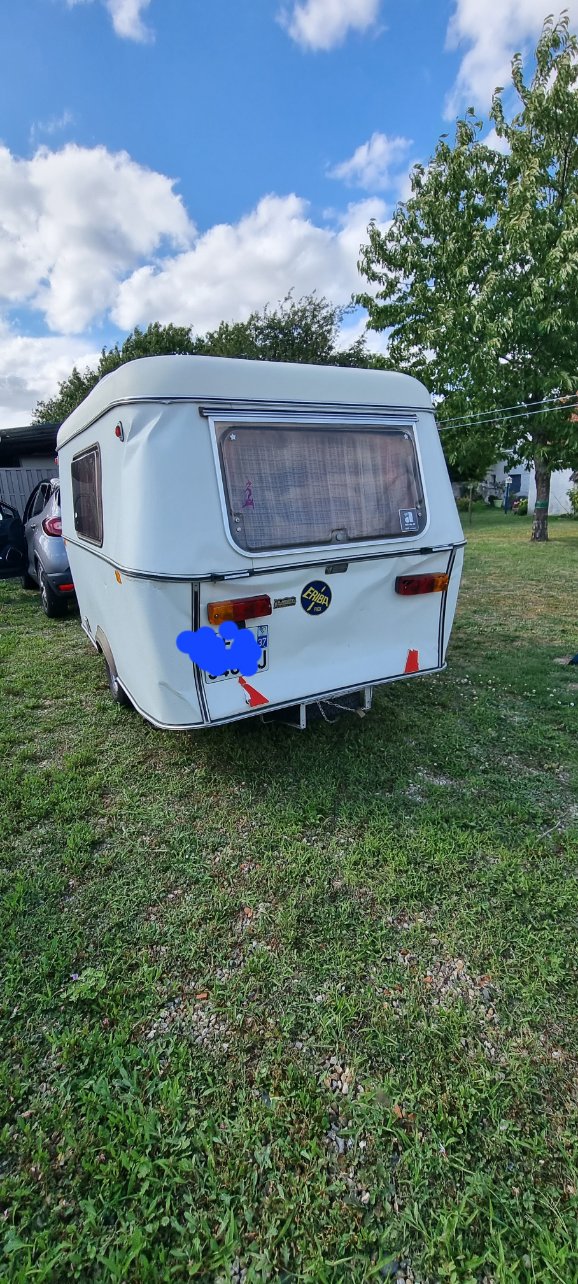

Bonjour je suis Valérie.
Depuis 15 ans j'ai une Eriba Puck de 1979, elle appartenait à ma tante depuis son achat en 1980.
Le 27 juillet dernier en rentrant de vacances une camionnette a percuté ma Eriba et elle est très endommagée.
Je ne veux pas m'en séparer.
Connaissez vous qu'un qui accepterait de me la réparer ou me conseiller pour la faire réparer ?
Par avance merci.
En pièces jointes 2 photos des dégâts.
Merci de votre aide.
Dégâts sur la caravanne
Dégâts suite
Dégâts suite

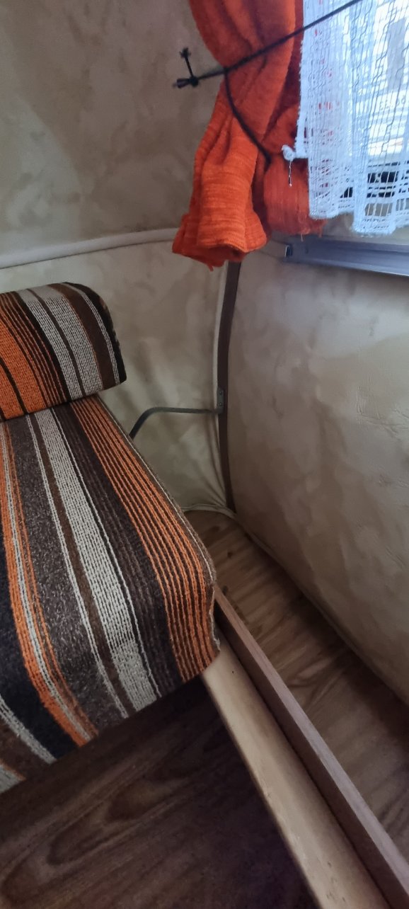

Voici des photos,de l intérieur
Re: Eriba Puck accidentée
Je crains bien que la structure soit touchée, rien n'est irréparable sur nos : eriba : mais cela a un coût €€€€€€€€.

Vu que le choc a eu lieu sur la ceinture basse de la caravane et que la tôle est froissée en haut c'est que la structure verticale s'est pliée. Donc il faut tout démonter l'arrière pour tout redresser. Vu l'âge de la caravane, l'assurance ne va pas être d'accord :/ Ce n'est que mon avis :]

+1 aux comtois. vider l'intérieur, dépose des tôles, reprise de l'ossature, remontage du tout après avoir vérifier d'éventuelles autres défaillances. même donnée, je ne sais pas si il y aura quelqu'un pour crochez dedans à moins d'avoir de très bon amis ou de savoir faire.
C'est triste mais c'est la dure loi de la finance.
lamenuis
Les tôles ne sont pas déchirées, pour moi il en était de même et la ceinture de caisse avait morflé aussi, c'est passé 2000 € avec les pièces (une partie du mover)
Un carrossier qui aime son métier peut le faire.
Reste l'expert d'assurance à convaincre, coup de bol les Puck anciennes sont affichées très chères.
Actuellement même les annonces à voir sur Le Bon Coin
Bon accepter l'idée que des petits défauts visuels seront présents.
Moi perso cela me va, j ai toujours "ma : eriba : " le reste peu importe ;-)

Tchoupi37270 a écrit : mer. 9 août 2023 19:35 Comment puis savoir si la structure est touchée ?
Si qu un connaît un garage ? Un magicien ? Je vous remercie de me transmettre les coordonnées
Voilà comment est faite une Eriba, tout en structure métallique, regarde à l'AR les tubes verticaux ont pris, surement aussi les tubes horizontaux, il faut totalement déshabiller l'AR de la belle, dedans et dehors pour redresser/changer les tubes incriminés, c'est faisable certains l'on fait.
Structure de Familia, mais similaire...
Structure Eriba.jpg (90.01 Kio) Vu 3042 fois
Certains ont même sollicité un lycée technique professionnel en carrosserie.... faut pas être pressé, mais ça peut marcher !!

Bonjour, je viens de voir ton post 😉
Bon rien n'est perdu, tu as pu voir que la mienne était pire que ça.
Contrairement aux autres réponses elle est sauvable, tu as même eu de la chance, pas de casse de vitrage et accessoires, l'intérieur n'a pas l'air trop touché !
Extérieurement tôles + peut-être certains rails mais pas sur, s'il ne sont écrasés ça se détord très bien Le plus compliqué reste à trouver la tôle 🥴 La structure ça se détord où éventuellement ça se change.
Bien sûr il faudra tout démonter l'arrière .
Pour info mon expert avait évalué ma Puck 78 à 4000€ (je lui avait fourni des annonces LBC).
Je t'ai donné une piste en MP, mais n'hésites pas si tu veux en discuter, y compris par téléphone.
Bon courage mais si tu le veux vraiment tu retrouveras ta Puck peut-être encore plus belle 😎 J'en veux pour preuve les nombreux messages de soutiens et de reconnaissances que j'ai eu.
Bon courage, Vince
