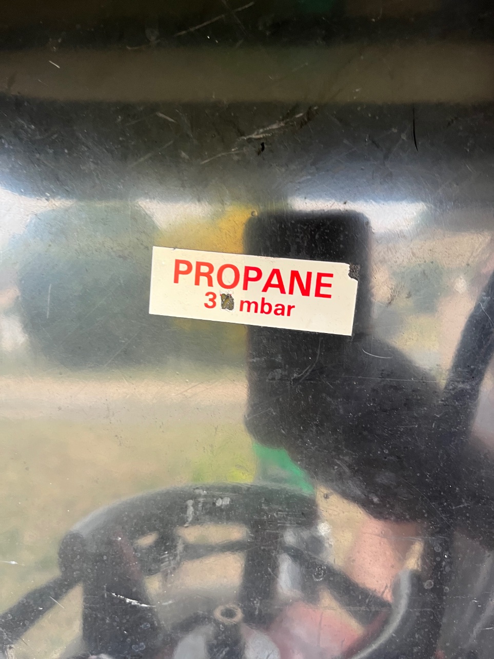

En préparant la cara pour notre premier départ , je pose une bouteille de 6 kg twiny en butane à l’intérieur et
constate que celle ci est équipée pour du propane .
J’ai farfouillé sur le forum dans le sujet sur le gaz , et n’ai pas trouvé d’équivalent à mon souci .
Deja , le pas de vis du raccord souple de la caravane n’est pas du meme diametre que celui du detendeur ,
et en plus , un des deux côtés se visse à l’envers.côté detendeur .
Autre souci , quand je raccorde le detendeur caravane sur la twiny , il se clipse mais fuit lors de l’ouverture .
Puis je alimenter la caravane en butane ?
En adaptant un detendeur twiny à la place du detendeur mobile de la caravane ?
Je mets en photo le detendeur de la caravane .
Celui qui ce clipse , mais fuit
Et l’indication que j’ai

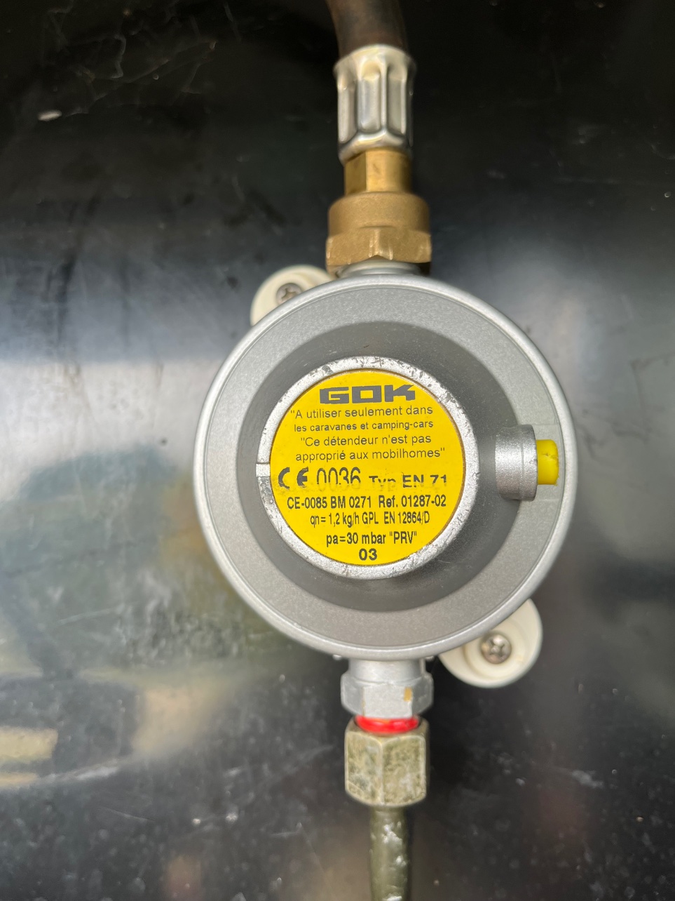

Normalement sur une caravane c'est du propane et il est à l'extérieur de la caravane.
Selon l'année il y a un pré-détendeur et un détendeur de sécurité.
La pression du propane et du butane n'est pas la même bien qu’aujourd’hui il y ait des détendeurs mixtes entre les deux pressions.
Donc si pré-dentendeur il faut installer une bouteille avec une vanne d'arrêt sur la bouteille.

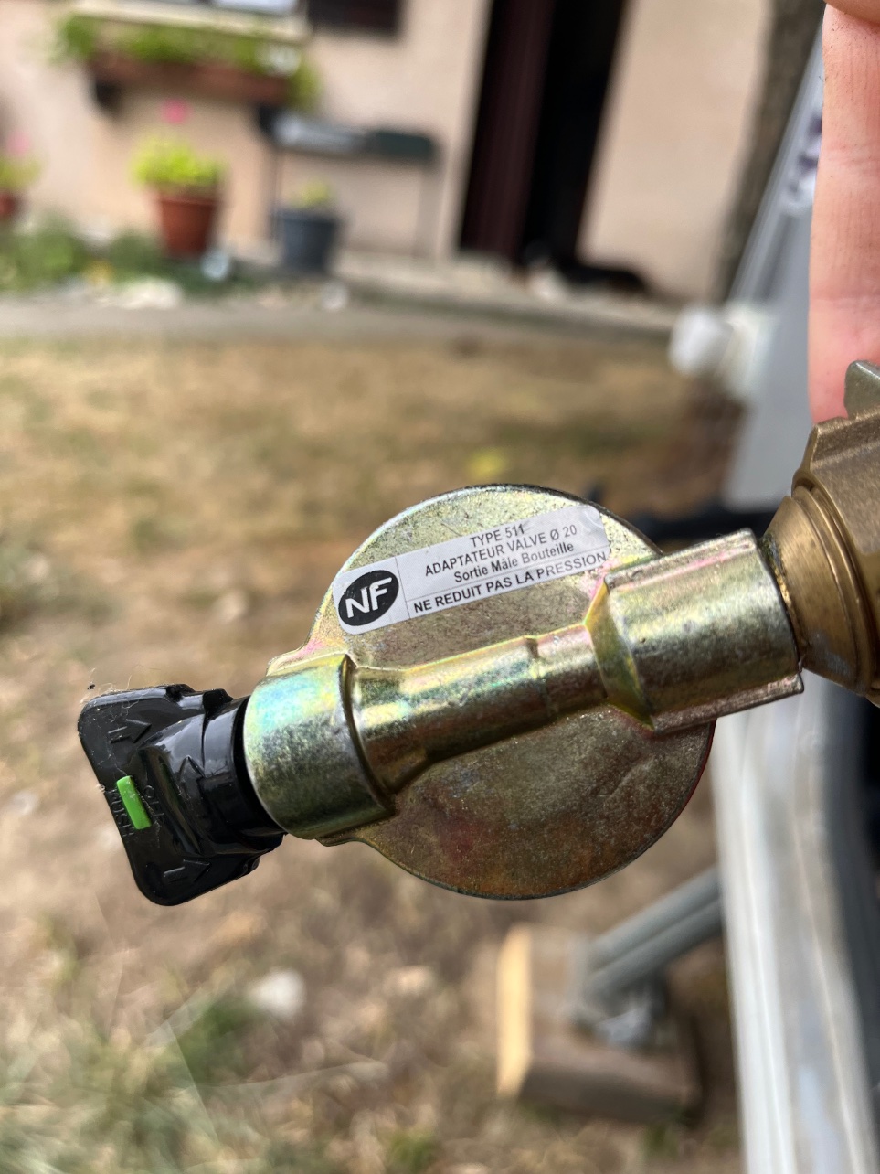

Je n’ai que du butane et tentais de me raccorder au coffre de la caravane,
sur le raccord qui se clipse à la bouteille.
Il est indiqué qu’il ne réduit pas la pression, mais il y a un détendeur fixe derrière ?
Ce que j’ai pris pour une fuite était en fait l’écoulement du gaz dans la tuyauterie de l’Eriba .
A la deuxième tentative, le bruit s’est arrêté au bout d’une quinzaine de secondes …

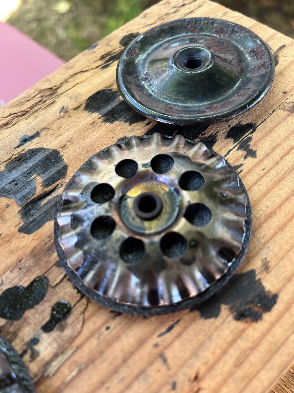

Côté réchaud de la cuisine, le gaz arrive bien, mais les brûleurs sont tellement oxydés que je n’ai qu’une ou deux flammes sur leur pourtour.
Je les ai badigeonnés de Frameto et attends avant de les brosser .

En regardant de plus près tes photos, tu n'as pas de pré-détendeur, mais un détendeur 30 mb (mixte) fixé sur la caravane et qui abaisse la pression de la bouteille. Donc il te faut une simple vanne d'arrêt sur ta Twiny.
Un truc dans ce genre
Deux détendeurs l'un derrière l'autre ça ne fonctionne pas !!

Si c'est du 30mb c'est du mixteLANDERIBA a écrit : ven. 11 août 2023 14:36![]()
Où tentes tu de te raccorder dans la caravane ??
Sinon 28mb = butane
Et 37mb = propane

Les bruleurs selon la marque sont en alu ou en inox, les tiens semblent en inox, donc décapage à l'acide, commence par du vinaigre..... de toute manière ce que tu as mis dessus va bruler lors de la cuisson !!!

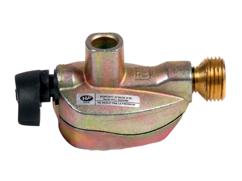

Tu as déjà ta vanne d'arrêt..... Ce n'est pas la peine de donner de l'argent à Édouard

Tout fonctionne !
En effet , la petite vanne qui se clipse sur la bouteille est munie d’un arrêt.
Du coup l’installation est complète et … pas besoin de filer de l’argent à Edouard le Breton
( note que j’ai rien contre les bretons )
Nous partons dimanche , grande première en caravane , merci encore pour les conseils et infos .

Il est possible aussi qu'un jour, le problème vienne du détendeur, pas forcément et uniquement des brûleurs.
Il y a une durée de vie sur les détendeurs, le tien est un GOK, il me semble voir 03, les anciens corrigez moi si je me trompe mais ça n'indiquerait pas 2003. Sur notre Eriba nous avons cherché un problème de brûleurs qui n'existait pas, notre Détendeur GOK avait une durée de vie de 10 ans, dépassé lors de l'achat de la caravane. Au changement de détendeur plus d'odeur de gaz, de flamme orange...
Effectivement, 30 mixte, perso nous avons une Twiny Butane que nous utilisons pour notre barbecue maison. Nous ne partons jamais en hiver et même des séjours dans les Hautes-Alpes au printemps ne nous a privé de chauffage ou de gaz à 1000 M d'altitude. Je crois qu'il existe une propane bio qui remplace les anciennes maintenant et qui met à l'abri d'une panne dû au froid.. au fait, profitez bien, bonnes et belles vacances en
cordialement Cabouille.
