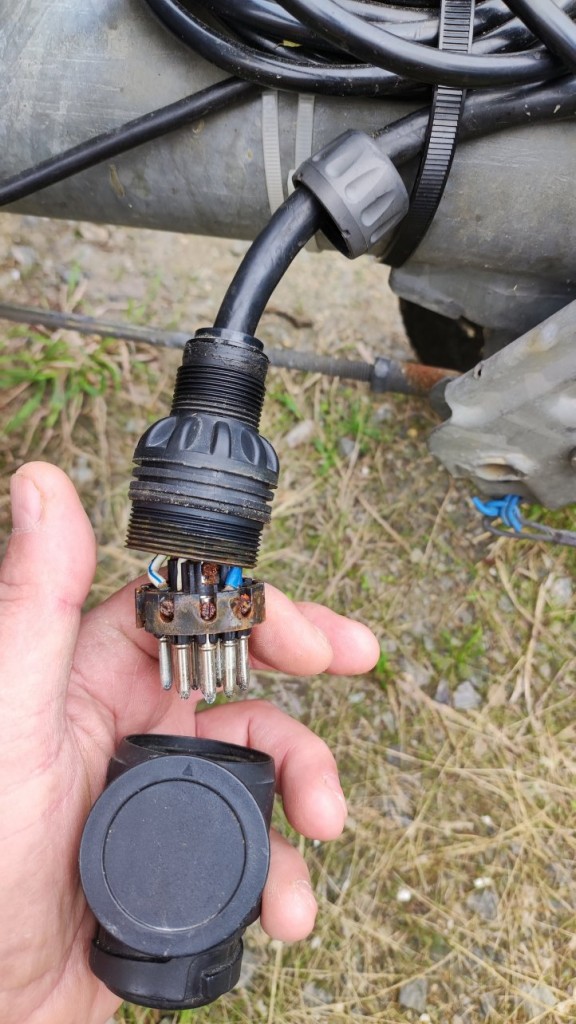

La mienne :
Un peu difficile au départ, comme si il y avait un cran.
Oui oui, je sais, c'est l'occasion de m'en occuper, on voit qu'elle n'a pas eu beaucoup de soins. en même temps, c'est la première fois que je l'ouvre.

Bravo, logiquement c'est là que je pensais qu'elle s'ouvre vu les photos postées par Lio83.
Moi j'essaierai le W40 + la coincer dans un étau, la chauffer légèrement puis essayer de la débloquer car au final elle doit se dévisser.
