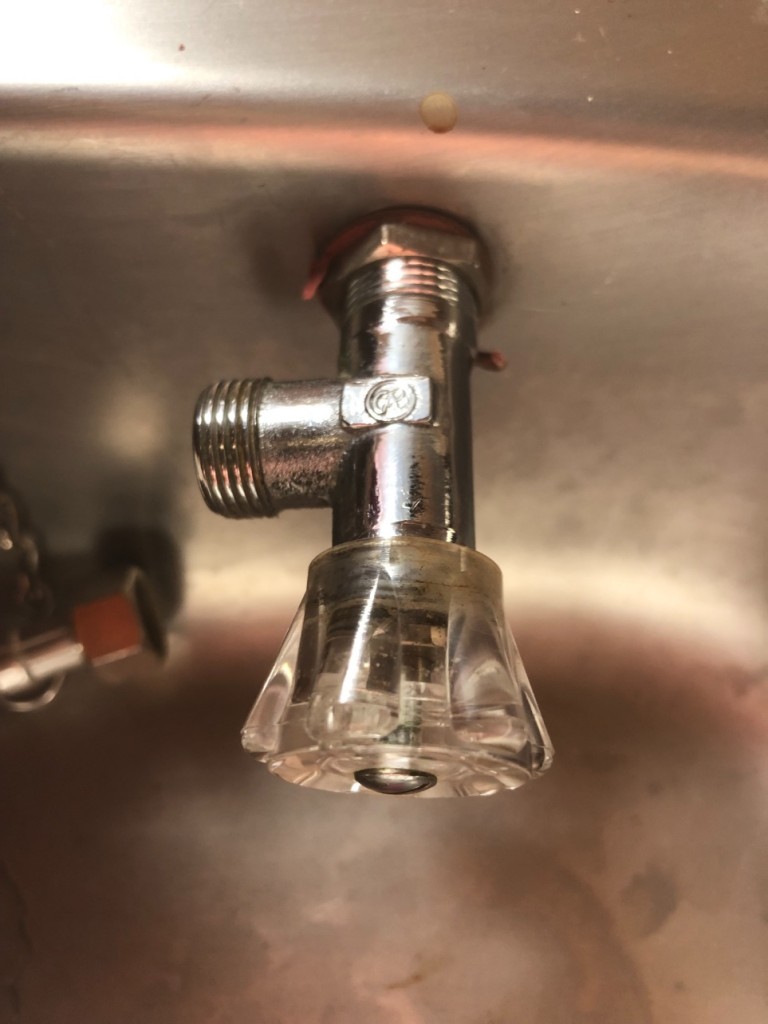

J'ai trouvé cette photo sur le net, mais je ne suis pas sûr du modèle,
peut être quelqu'un a une photo à nous montrer de son évier (ma Puck est de 75)

Celui de ma Puck 78 avec sa pompe ;)
Image Vince, Jeeper-Eribiste
Re: Robinet pour évier Puck
Ça ressemble bigrement à la réf 017200 de chez N.A. qui n'a plus l'air d'être sur le dernier catalogue :(
Il existe chez d'autre avec contact électrique (qui ne te servira pas), mais fera l'affaire comme, exemple :
https://www.mon-camping-car.com/article ... he=robinet
Mais tout dépend aussi de ton trou !! :siffle:

Merci pour la photo: c'est exactement ce que je recherche !!! ;-)

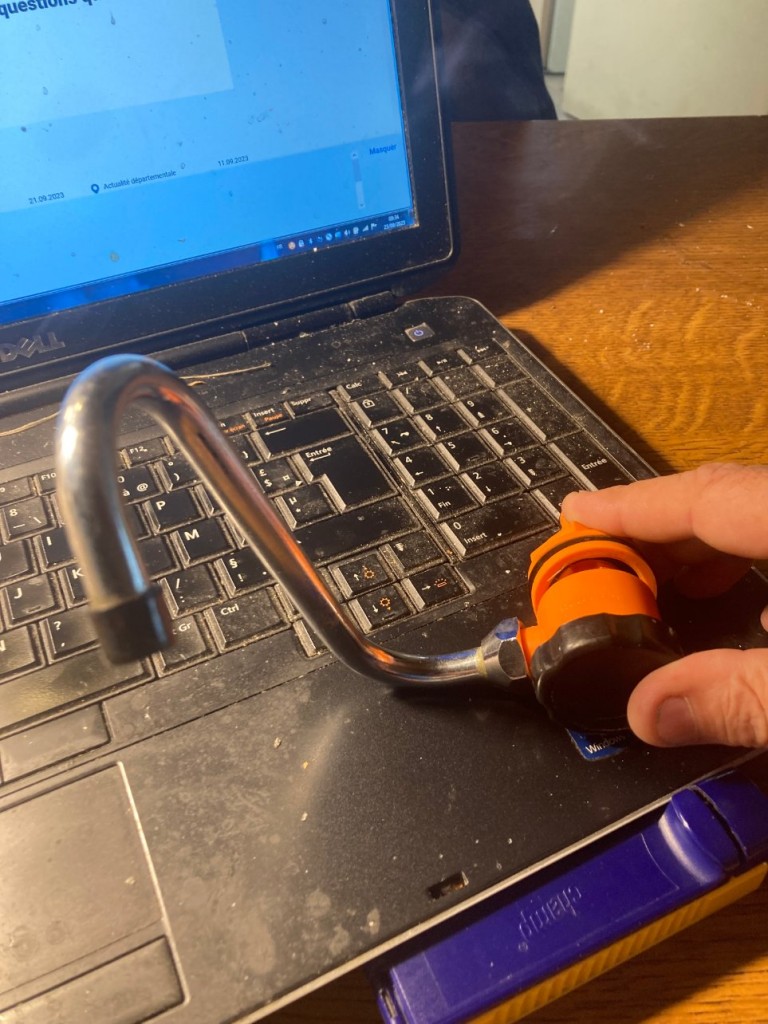

En fait, je me suis mal exprimé, j'ai le robinet, je n'ai pas le tuyau chromé courbé qui se visse dessus ...
Personne n'aurait ça de coté ?
Je n'ai pas envie de le remplacer par une chinoiserie en plastique :mrgreen:

J'en ai un de monté sur un robinet plastique mais faudrait voir le diamètre dont tu as besoin sur le robinet.
le diametre du pas de vis coté robinet fait 1.5cm

Mais ça ressemble carrément à ce que je recherche ! Il faut que je regarde le diamètre de vis côté robinet mais la caravane n’est pas à la maison, je pourrais prendre la mesure dans quelques jours. Lolo, peut-être mon sauveur !!!

J’ai enfin pu récupérer ma mesure ! Au pied à coulisse je mesure 16mm, un chouïa plus d’ailleurs !
Donc du 12 X 17 soit du 3/8 gaz en plomberie (Ø ext 16.67 mm) au pas de 19 filets au pouce (1.336 mm).

Ah bah mince alors, mon robinet ne te servira à rien .... désolé

Peut-être que si, ça dépend où tu as pris ta mesure, je l’ai pris côté robinet en incluant l’épaisseur des filets
Messages : 1499
Hervé76 a écrit : sam. 30 sept. 2023 12:30 Peut-être que si, ça dépend où tu as pris ta mesure, je l’ai pris côté robinet en incluant l’épaisseur des filets
Oui j'ai mesuré comme toi , trop grand.
Je crois que j’en ai un de ma Puck
