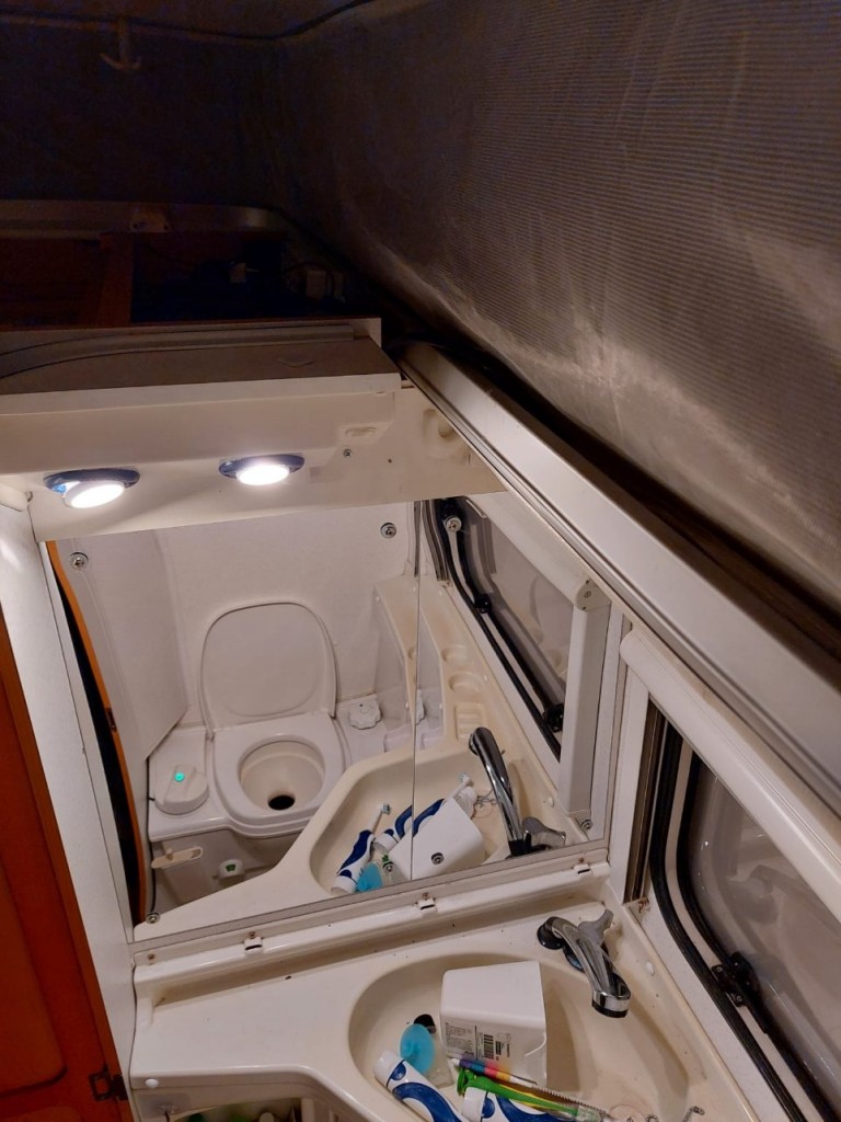

Bonjour à tous, j'ai un problème avec le miroir de la salle de bain. Lors de son dernier voyage, il décide de devenir danseur et de s'éloigner de chez lui. Ma Triton date de 2003 et n'a pas de rétroviseur coulissant. Pour le fixer, il faut utiliser trois clips en bas et trois en haut. Le siège des clips supérieurs est plus large et sert à insérer le miroir puis à le laisser descendre dans ceux du dessous. Le fait est que les mouvements et les chocs font « danser » le miroir et le font sortir de sa place. Par pure chance, il ne s'est pas cassé (et je ne voudrais pas que 7 années de malchance se présentent à moi) et je veux trouver une solution. Est-ce que l'un d'entre vous a déjà eu ce problème ? et comment l'avez vous résolu ? Merci.

Pareil…. J’ai fait une réparation provisoire qui est toujours en place 😁 j’ai glissé un bout de carte plastique entre les pattes de fixations et le miroir

Juste le même miroir....
Messages : 6103
Re: Miroir de salle de bain
Je lui collerai un double face moussé, derrière !
Messages : 2349
Une baguette bois fixée sur la structure (verticale, côté gauche sur la photo) et chevauchant le miroir.
+ le double face préconisé par Alain.

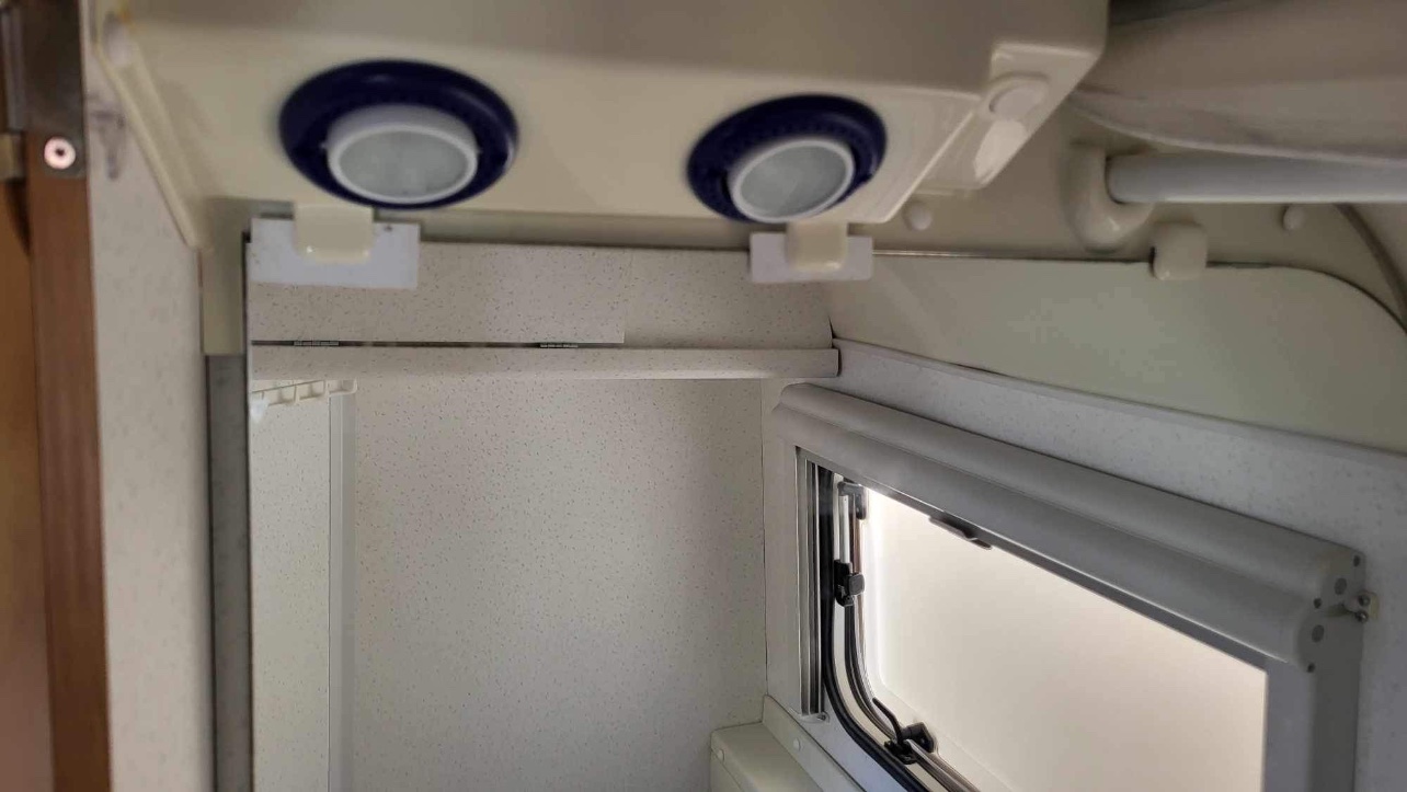

Après plusieurs tentatives, avec des cales, j'ai trouvé "ma" solution. Dans un magasin de bricolage j'ai acheté un miroir en acrylique qui m'a surpris par la qualité du reflet, très similaire au verre. Je l'ai coupé (avec une lame de fer) sur mesure, obtenant deux morceaux. Pour les fixer j'avais pensé à utiliser de la colle, mais, compte tenu de la présence de vis structurelles, j'ai opté pour une fixation avec des vis. Cette solution m'a semblé beaucoup moins invasive et me permettra d'accéder aux vis d'origine sans difficulté. Le nouveau miroir est plus petit en hauteur que l'original et possède une ligne de jonction verticale, mais il remplira à merveille sa fonction... en particulier je ne risquerai pas sept ans de malchance.
Je n'ai pas pris de photos, désolé, mais je le ferai.

Voici le miroir monté

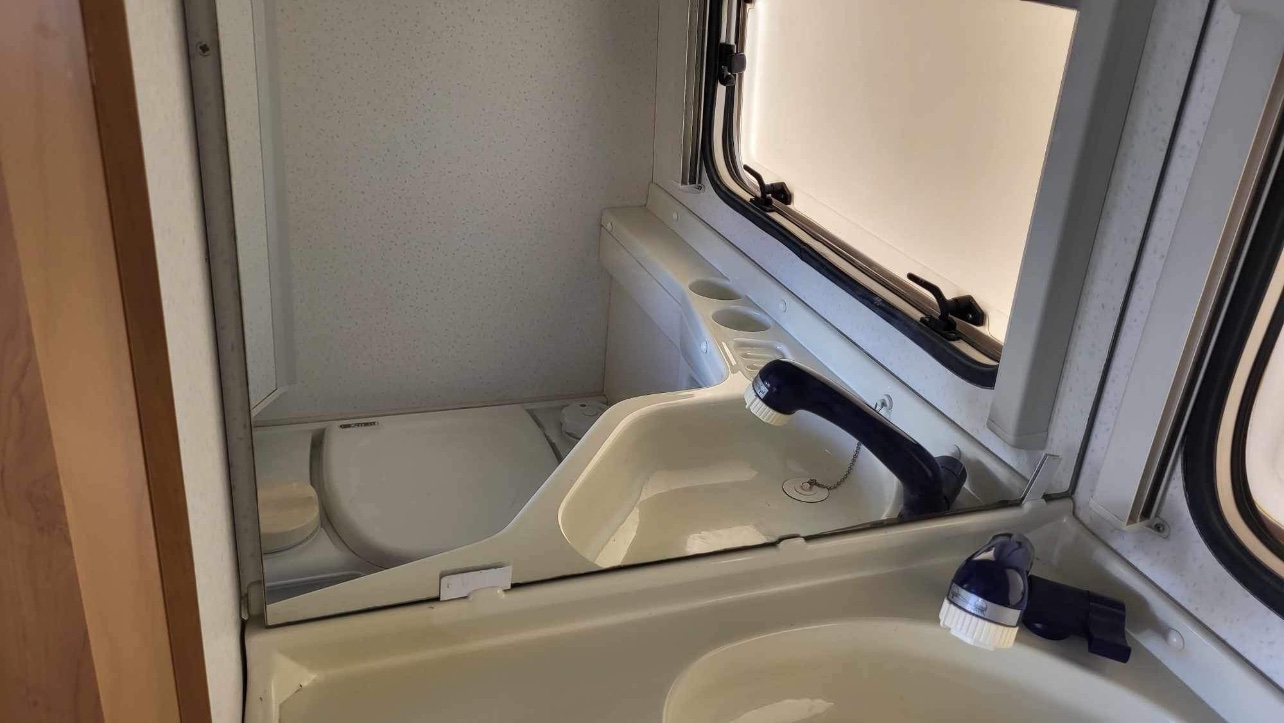

Bonjour, je dis ça, je dis rien mais il me semble que vos miroirs ne sont peut-être pas ceux d'origine. Un miroir aux bonnes dimensions ne fait pas de rodéo, il me semble, en tous cas c'est notre expérience avec notre belle un peu plus âgée. Conduite sportive :jesors:

Bonsoir, pas possible de faire une 📷 en ce moment. Le mien n'a pas ce décalage sur le côté, ce que je vois dans le post sur le fofo. Il est ajusté avec je dirais 5 mm sur les côtés verticalement. Je n'aperçois pas les vis derrière le miroir.
Si j'appuie dessus aucun jeu, parfaitement calé derrière les encoches plastiques.
Ce qui me fait dire qu'il y a peut-être eu un changement pour les miroirs nomades.
Autre théorie, à la pose d'origine une différence de dimension du miroir ou un jeu dans les matériaux avec les années ?

cabouille du 30 a écrit : mer. 25 oct. 2023 16:59 Bonjour, je dis ça, je dis rien mais il me semble que vos miroirs ne sont peut-être pas ceux d'origine. Un miroir aux bonnes dimensions ne fait pas de rodéo, il me semble, en tous cas c'est notre expérience avec notre belle un peu plus âgée. Conduite sportive :jesors:
Oui ce n'est pas l'original mais il est en acrylique. Il s'agit d'une feuille découpée pour s'adapter au compartiment existant. J'ai gardé celui d'origine à part car il sortait de son logement et il y avait un risque de le casser.

phane a écrit : jeu. 26 oct. 2023 06:56 Je remets les photos de mon miroir qui me semble d’origine… j’ai une route un peux chaotique, j’ai pas voulu trop gêner la circulation : Vroum :
I
J'ai essayé de faire la même chose mais je n'ai pas réussi à mettre les cales, j'ai donc fait ce choix. Je m'inquiétais d'un éventuel bris du verre et puis l'acrylique pèse aussi beaucoup moins.

Voici une photo du miroir, pas de grosse différence à première vue...Oui en regardant de plus près, le mien prend toute la largeur.

C’est vrai qu’il remplit un poil plus….
