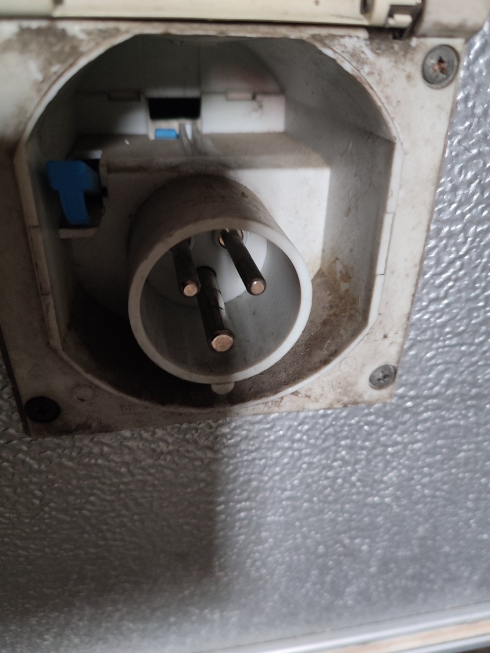

Bonjour à tous.
D'abord, j'ai lu quelques post mais c'est pas très clair pour moi.
Donc , désolée si la question a déjà été posée.
J'ai du câble 70 m !!!
Je cherche donc uniquement les prises
Caravane( voir photo) ____________ prise du camping
Longueur câble ? 20 metres/25 mètres?
Caravane_______ prise du garage
En fait je veux 2 câbles, histoire de ne pas déballer celui qui sera rangé dans la caravane.
Si j' ai bien compris il faut une prise femelle pour le côté caravane , mais tout ce que je trouve a un petit clapet
Bref, si vous pouviez m'éclairer !!
Que tout le monde se rassure, je ne vais pas faire ça moi-même, je délègue !!

La prise femelle à toujours un clapet, pour l'insérer dans la prise mâle de la caravane il faut ouvrir le clapet et mettre la prise, il y a de la place pour le clapet à l'intérieur.

Pour le coté caravane il ta faut une prise européenne femellle
https://www.mon-camping-car.com/article ... MMQAvD_BwE
Au besoin si le clapet gène il suffit de retirer l'axe et son ressort.
Il peut être aussi intéressant d'avoir une prise femelle standard sur le dos de la prise branchée sur la caravane, pour alimenter une rallonge pour un accessoire, frigo, plaque etc.. sous l'auvent par exemple, comme celle ci :
https://www.obelink.fr/proplus-prise-fe ... T8QAvD_BwE
Pour le coté camping, il te faut une prise bien d'chez nous mâle ET un adaptateur prise femelle française/européenne mâle. Car certains campings sont en prise standard.

J'ai compris, enfin je crois..
Pour ce qui est de l'adaptateur, ça ne craint rien sous la flotte ?
Quel longueur pour le câble ? J'ai lu sur le site d'un camping qu'il demandait 25 mêtres.
C'est pas énorme ça ?
Une prise a été installée sous la caravane, à côté du marché pied.
Merci de votre patience à mon égard
