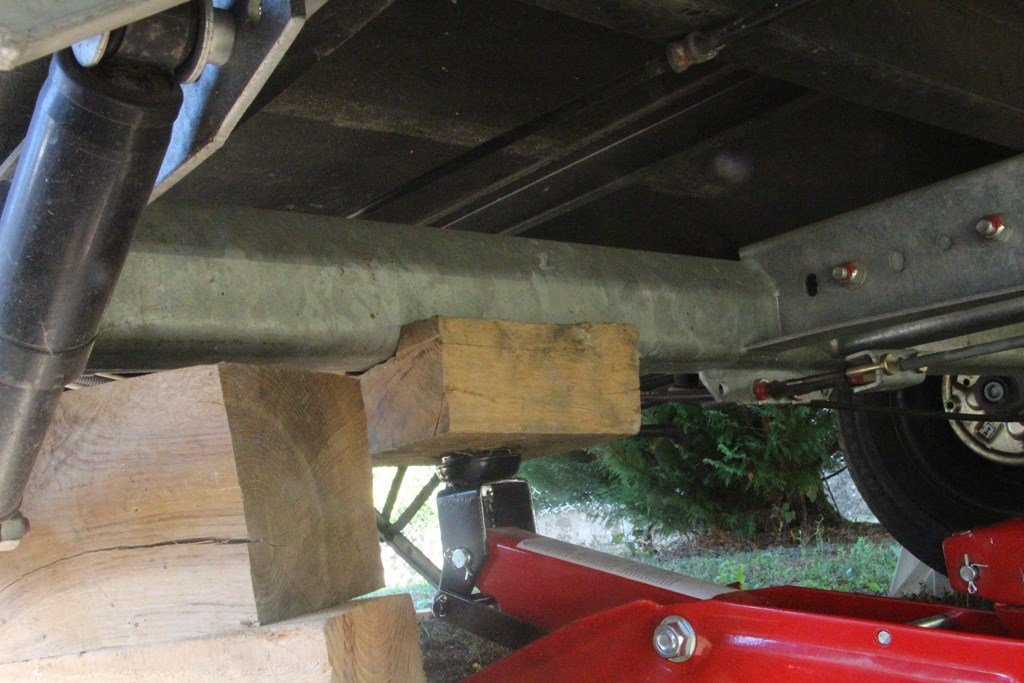

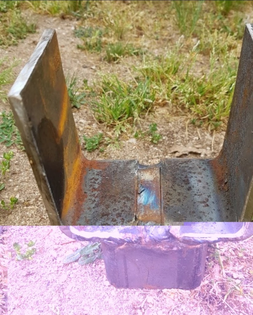

Si tu investis dans ce cric il te faudra faire (faire) un U de la largeur de l'essieu, avec un centrage qui viendra se loger sur la tête du cric pour éviter le glissement de celle ci lors d'une levée, le bout étant rikiki. Une ou deux cales en bois d'arbre peuvent être utiles à placer sous le cric ou sous les vérins....
Certes on peut lever avec les vérins pour une caravane légère comme une Puck, voir une Familia (ancienne) pour une mise de niveau. Je le fais aussi pour l'hivernage de la mienne, sans forcer sur les vis des vérins stab, je baisse la roue jockey à faire toucher le sol par la tête d'attelage, je baisse les vérins AR au maxi avec une cale en bois d'un bastaing sous les pieds, et je relève la Familia avec la roue jockey, si pas assez de course je fais en deux fois en stabilisant avec les vérins AV et je repositionne la roue jockey. Une fois les roues décollées du sol, je baisse les vérins AV avec cales sous leur base et relève légèrement la roue jockey, qui est gonflable sur la mienne, pour préserver le pneu.
mais comment as tu deviné ?

Tu passes dans le coin ( coin coin qu'il te faut) et je t'en fais gratos en chêne de "boucheture" ;-)
Dans le genre
freinstrollfey 018 (Copier).JPG (158.09 Kio) Vu 9447 fois
Voir
http://www.forumeribatouring.com/viewto ... in#p110362
