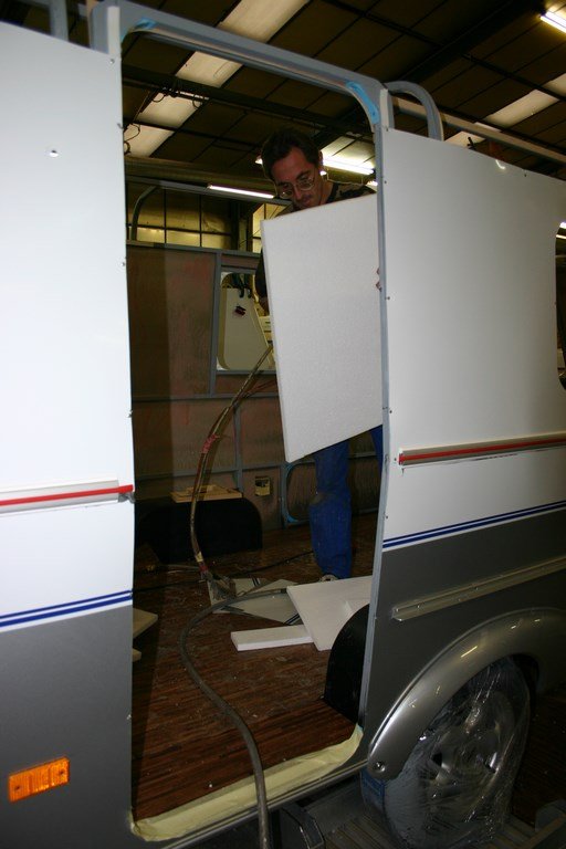

Vu à Cernay déjà posé, passage par le toit?, champignon non posé? va savoir? ou posé avant la soudure totale de la structure? possible. Les Blocs cuisine et SDB sont bien passés par le toit champignon non encore posé.
Voir photos.
eriba 160109 014 (Copier).jpg (68.45 Kio) Vu 5414 fois
eriba 160109 019 (Copier).jpg (85.73 Kio) Vu 5414 fois

Je confirme les planchers étaient rentrés par l'arrière avant soudure des 2 montants verticaux.
Il faut soit les dessouder soit faire le plancher en 3 morceaux.
Re: Changement de plancher
Posté : jeu. 16 nov. 2023 11:41
lolofay a écrit : jeu. 16 nov. 2023 10:49 Salut
Bien vu :hello: , Eh oui, en plus j'avais la photo (les) je n'avais pas prêté attention , sorry.
Première photo, on voit bien qu'il manque les deux montants arrière.
Deuxième photo vu sous un autre angle mais moins évident.
Voir:
eriba 160109 005.jpg (52.92 Kio) Vu 5352 fois
