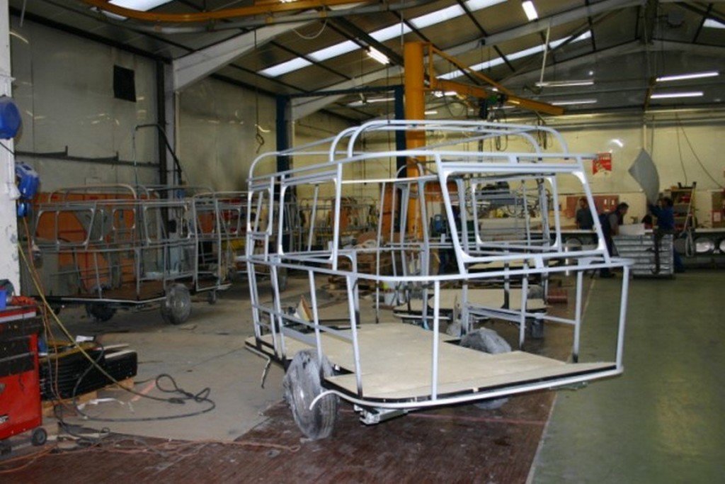

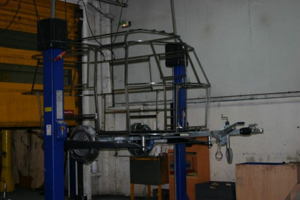

Vu à Cernay déjà posé, passage par le toit?, champignon non posé? va savoir? ou posé avant la soudure totale de la structure? possible. Les Blocs cuisine et SDB sont bien passés par le toit champignon non encore posé.
Voir photos.

Je confirme les planchers étaient rentrés par l'arrière avant soudure des 2 montants verticaux.
Il faut soit les dessouder soit faire le plancher en 3 morceaux.

Bien vu :hello: , Eh oui, en plus j'avais la photo (les) je n'avais pas prêté attention , sorry.
Première photo, on voit bien qu'il manque les deux montants arrière.
Deuxième photo vu sous un autre angle mais moins évident.
Voir:
