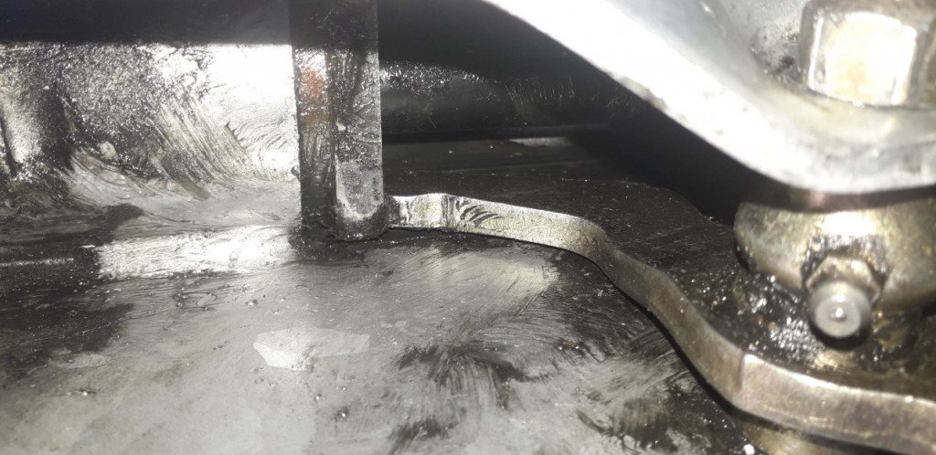

:hello: Hello maître land, éclaire ma lanterne, qu'elle est la fonction de cette pièce sur une TROLL FEY de 2009, elle est juste derrière
l'amortisseur de timon ?

Ben, c'est le graisseur du frein à main :ghee:

Je ne sais pas, mets une flèche sur ce que tu penses servir au roucoule..
Sinon le système "d'effacement" des garnitures est dans le support des mâchoires dans le tambour, la rotation du tambour en marche AR entraine par adhérence la mâchoire concernée et supprime sa pression sur le tambour, ce qui entraine l'autre... c'est pourquoi il faut se méfier lors d'un dételage en pente vers l'AR, le frein à main peut être inopérant voir fortement diminué, si son réglage n'est pas convenable :(
En repartant en marche avant, la mâchoire débrayable revient à sa position initiale et le frein est à nouveau prêt à fonctionner.
Principe, la tête recule au freinage ou en marche AR et pousse sur le basculeur qui tire la tringle et les câbles :
La pièce au bout de la flèche est celle qui bascule et permet le roucoule !!

Les Comtois a écrit : sam. 27 janv. 2024 18:17 Ben, c'est le graisseur du frein à main :ghee:
J'ai pas bien mis la bonne photo, enfin on ne voit pas bien, c'est la platine qui est au fond.
Là je suis sur mon portable, je bricole du ?, photos à venir.

Platine au fond flèche bleue de ce que j'ai compris, en reculant c'est ici que ça se passe, ça annule la commande sur la tige ronde qui va vers l'essieu.
Je ne sais pas si j'ai bon, mais en remontant mon amortisseur, c'est ce que j'en avais déduit, mais la petite bête du bois ne maîtrise pas tout.

J'ai un doute, car c'est la même commande qui sert de frein de route et de frein à main, donc que ce soit au freinage, en marche AR ou en frein de parking c'est la même tige qui fait le boulot, et tire sur les câbles.

:hello: Jean Pierre, toi tu es sur une commande par câble, nous ( moi et eribaberck) nous sommes avec une barre métallique qui va jusqu'au support vers l'essieu.

LANDERIBA a écrit : sam. 27 janv. 2024 20:25 J'ai un doute, car c'est la même commande qui sert de frein de route et de frein à main, donc que ce soit au freinage, en marche AR ou en frein de parking c'est la même tige qui fait le boulot, et tire sur les câbles.
On ne voit pas bien mais cette pièce est en L un système à bascule sur l'amortisseur à l'arrière vient par mouvement du bec sur cette platine annuler le mouvement de tirage de la barre ( rond de 8/10 mm). d'où ma première photo, genre cliquet.

Pareil, barre métal qui va à l'essieu et qui tire un palonnier sur lequel est fixé les câbles.
Après réflexion, oui oui !! :mrgreen: ce que tu prends pour un "débrayage" de la tige est surement le système qui n'entraine pas le levier de frein à main au freinage par inertie lors de l'utilisation route ou d'une marche AR.
