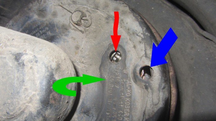

Ben, si si Laurent le trou là est étudié pour !!!
Dépose tambour frein 017MOD.jpg (59.45 Kio) Vu 7887 fois
Flèche bleue visionnage Ferodo
Flèche rouge réglage des machoires
Flèche verte frappe du type de frein

Bon du coup, personne pour me dire si ce que l'on voit dans ce trou est correct ? ou si je dois faire d'autres photos ? ;-)

Là je viens de bien regarder dans le trou avec une bonne lampe et enfin j'ai vu que les machoires étaient vraiment encore bien épaisses !!! On le voit mieux en vrai que sur la photo...
Du coup j'ai voulu régler la molette.
Quand je fais tourner les roues, j'entends un très léger frottement qui doit être normal, mais il y a un tout petit point dur en fin de course qui arrête la roue toujours au même endroit quand elle est presque arrêtée...
J'ai essayé de tourner la molette dans le sens inverse de la flèche, mais même au bout de 10 crans ça ne change rien, il ya toujours ce léger point dur. Du coup je me demande si je «remets» les 10 crans dans l'autre sens ou si je continue jusqu'à la disparition du point dur ?
Votre avis ?
Je précise que ça fait pareil sur les deux roues...

Remets au point de léchage et tire une à 2 fois le frein à main pour recentrer les mâchoires, si ça frotte encore un cran en AR.
Normalement arrivé au point de léchage un cran en arrière suffit, le point dur toujours au même endroit indique d'une ovalisation du tambour. Usure p'tet aussi du pneu toujours au même endroit, un quart de tour de temps en temps de la jante, permet une usure régulière, avant reprise au tour des tambours.

Je remets une photo ou l'on voit la machoire... Comme je suis un peu parano, vous confirmez qu'elle est en bon état ??? :mrgreen:

Tu ne vois qu' une infime partie de la garniture, pour être rassuré, comme te l'a dit Landeriba et moi-même, démonte le tambour.

En attendant, est ce que le peu de garniture que l'on voit semble ok ? Merci
Re: Besoin d'une confirmation de l'usure des garnitures
Posté : sam. 23 mars 2024 16:39
Ça semble ok. A la louche il doit rester 4/5mm
Posté : sam. 23 mars 2024 16:41
Oui, ça parait bon, on voit même le chanfrein d'attaque de la garniture. :super:
