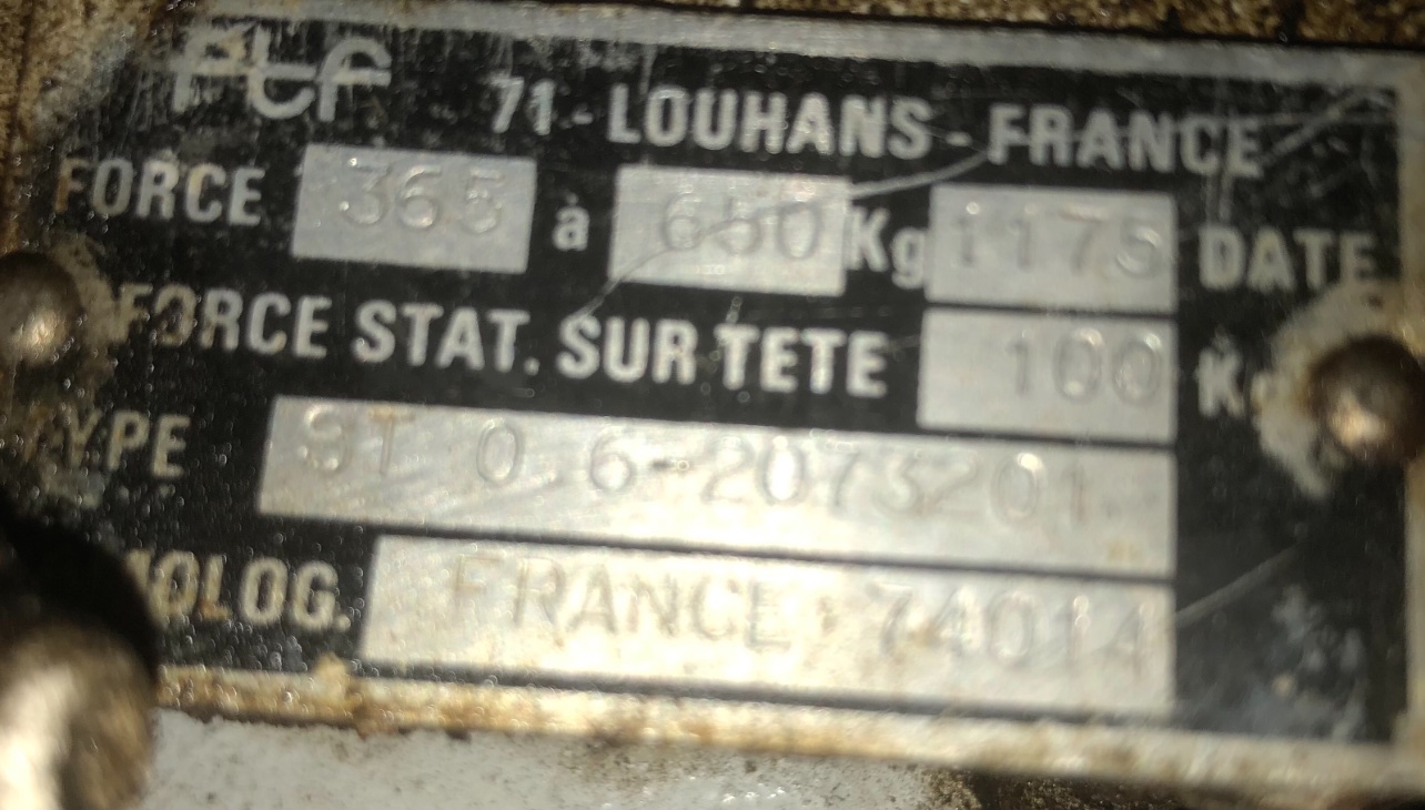

Bonjour à tous !
Madame tressaute et dérape lorsqu’on la freine !
Diagnostic : amortisseur du timon à changer.
J’ai recherché sur le forum et dans les pistes proposées par les membres, certains liens ne fonctionnent plus, ou certaines pièces proposées me questionnent (ex: proposé par Vince, un amortisseur prévu jusque 950 kg lorsque le timon de ma PUCk annonce 650 max.
Voici une photo de la référence de mon timon. En PJ.
Avez-vous une piste pour trouver un amortisseur neuf correspondant ? Merci beaucoup d’avance
Hervé

En Seine Maritime il y a les Caravaniers Normands rte de Rouen à Boos, concession : eriba : sinon n'importe quel revendeur de remorques, ta photo étant floue on ne peut pas lire le type d'attelage. :(

Salut ! Merci pour ta réponse ! J’ai fait une meilleure photo depuis 😊
Le poste dont tu m’indiques le lien est celui de Vince, dont j’avais trouvé trace puisque j’en parle dans mon premier message 😌
Justement ce qu’il préconise est un amortisseur prévu pour une charge de 900 kg et c’est ce qui m’interroge.
Ton conseil est intéressant, d’aller visiter ce concessionnaire près de Boos.
Entre-temps j’ai pris contact avec un ’équipementier caravane qui me précise que la référence Alko/stf pour la Puck n’existe plus, et qu’il fallait remplacer l’amortisseur de origine par un amortisseur prévu pour 900 kg. C.Q.F.D.
En revanche, cela me laisse perplexe : à mon avis la remorque ne doit freiner que dans des cas très exceptionnels avec une telle résistance, vue sa légèreté…

Effectivement si je conseille cet amortisseur c'est que j'ai cherché en vain autre chose. Je n'ai aucun soucis avec celui-ci et comme te le dit Lucien qui peut le plus peut le moins :-/ Et n'oublions pas qu'une Puck peu très bien rouler sans avoir de frein ... ce qui m'est arrivé en ayant oublié de débloquer le loquet de recul de celle-ci :hehe: Je ne m'en suis absolument pas rendu compte :mrgreen:

Un grand merci à tous pour ces différents éclairages ! Je découvre en même temps l’idée judicieuse, qui va me dépanner le temps de commander l’amortisseur, de verrouiller le système afin d’ éviter les symptômes que je subis actuellement avec ma caravane.
Je vais faire le nécessaire rapidement, merci Vincent pour ce poste très instructif, et tous les autres pour votre sympathique bienveillance.
