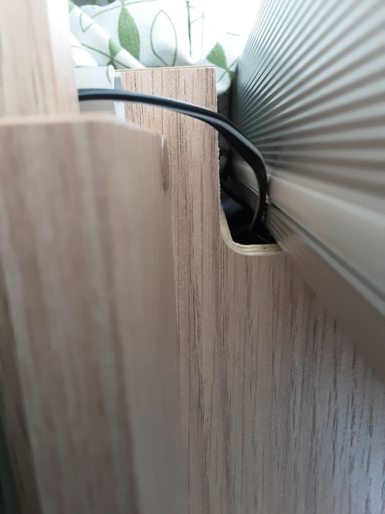

Depuis un bon moment, je voulais installer un éclairage au dessus du miroir du cabinet de toilette de ma 542 afin de raser le matin avec une lumière plus centrée sur le visage que la luminosité latérale des spots d’origine.
J’ai donc installé une réglette LED 12 V A/C achetée chez Narbonne acc. qui fait exactement la dimension du support du miroir.
Le branchement électrique se fait sur le connecteur du premier spot LED du cabinet .
Le fil électrique passe par le fond de la penderie et rejoint le passage filaire latéral pour rejoindre le spot.
Cela permet au fil de suivre la montée et la descente du miroir lors de la manipulation du toit.
La reglette
La reglette
Le fil en direction du fond de la penderie

Félicitation, c'est propre !
Bien vu :super:
