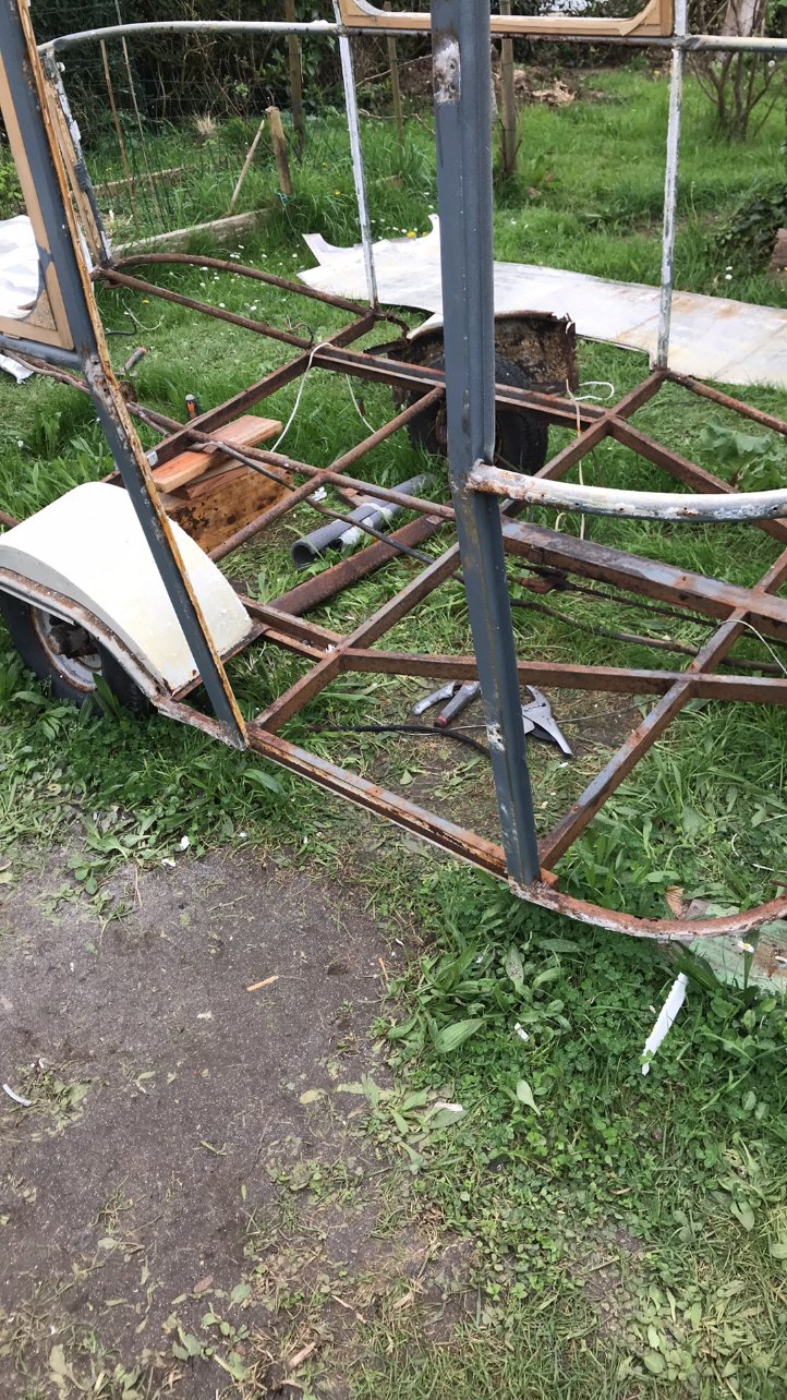

J'ai donc acquis une vielle dame de 1966 (avec sa porte carré, comme on n'en voit plus maintenant).
A première vue, j'étais partie sur l'idée qu'il y aurait du boulot sur le plancher et un bon coup de dérouillage du chassis et du fond de la structure.
Et puis, l'isolation n'était plus tip top, donc je me suis dit, allez hop ! on déshabille la dame et en 3-4 week-end on remet tout ça au propre...
Des fois je me surprends par autant de naïveté !:mdr1: :mdr1: :mdr1: :mdr1:
Comment voulez vous qu'une vieille dame d'acier, ayant vécu en bord de mer toute sa vie (elle a toujours été dans la même famille jusqu'à aujourd'hui) ne garde pas quelques séquelles des embruns salés... ?
Du coup mise à nue complète (quasi finie le week-end dernier) et je vous laisse voir le résultat.
AVANT :
APRES :
Le Diagnostic est définitivement tombé :

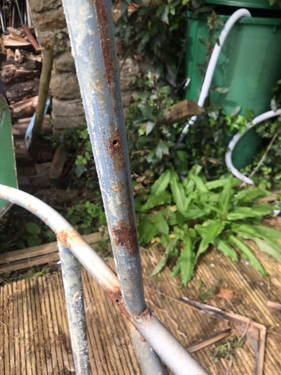

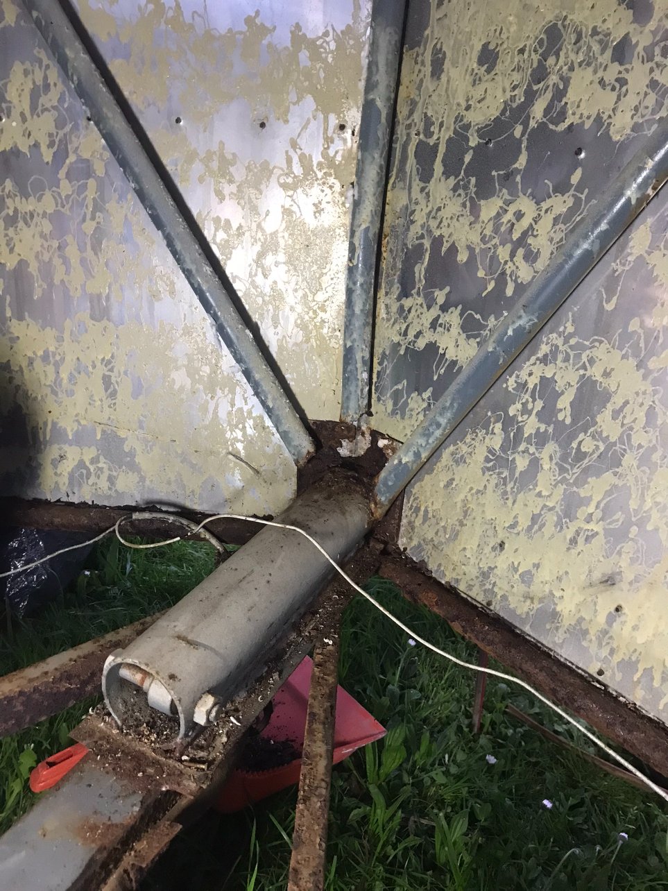

-La structure est à reprendre sur plus de la moitié (tubes aciers perforés ou complètement bouffés), notamment sur le côté gauche et sur les jonction avec le timon-
-on va partir sur un nouvel essieu (car trop de boulot pour le remettre en état) et il y a des chances que le système de freinage soit aussi bien encrassé (mais on ne l'a pas encore démonté)
- l'élec est à repenser complètement
- les matelas sont tellement dans leur jus que tout par en poussière et les ressorts tout rouillés non merci = mais pour ce dossier, la solution est en cours (sommier à lattes et matelas mousses)
Sinon pour le reste, un bon coup de polissage, de nettoyage et plus qu'à remettre en place (bon il y a bien 2-3 éclats sur les plaquages bois mais franchement, même par peur), une fois bien sur qu'on aura refait l'isolation et les revêtements. bref, 3 fois rien... :pleur4: :pleur4: :pleur4:

Surveiller de près le nœud de soudures timon structure il y a souvent des fissures.....

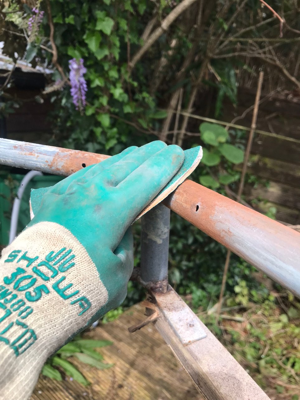

On ponce la structure, on coupe ce qui est complètement gangréné, on applique le fameux RUSTOL des grands pères pour bloquer la rouille... Une vraie restauration artisanale, tout à la main (pour ne pas trop embêter les voisins pendant leur sieste de fin de semaine...)

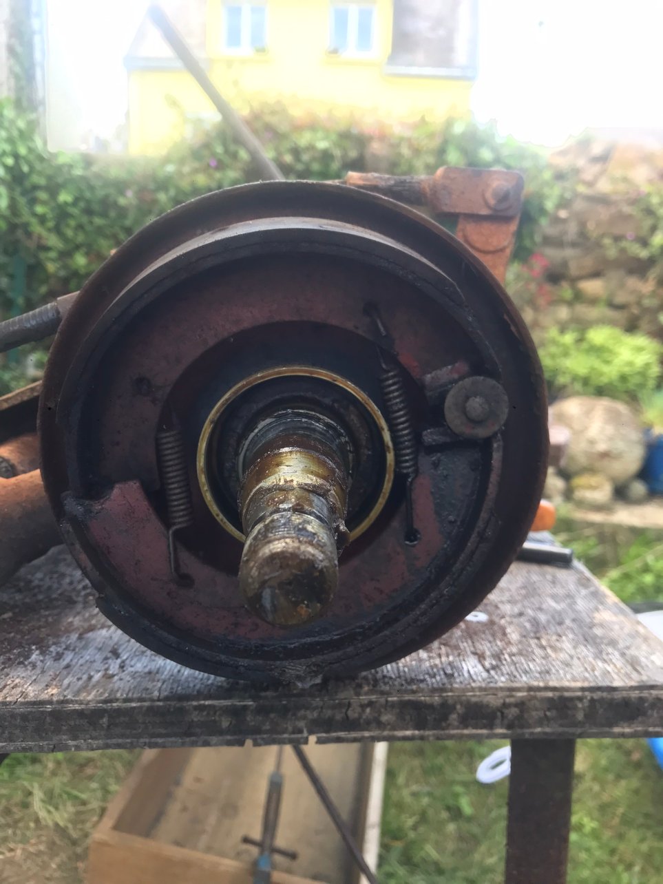

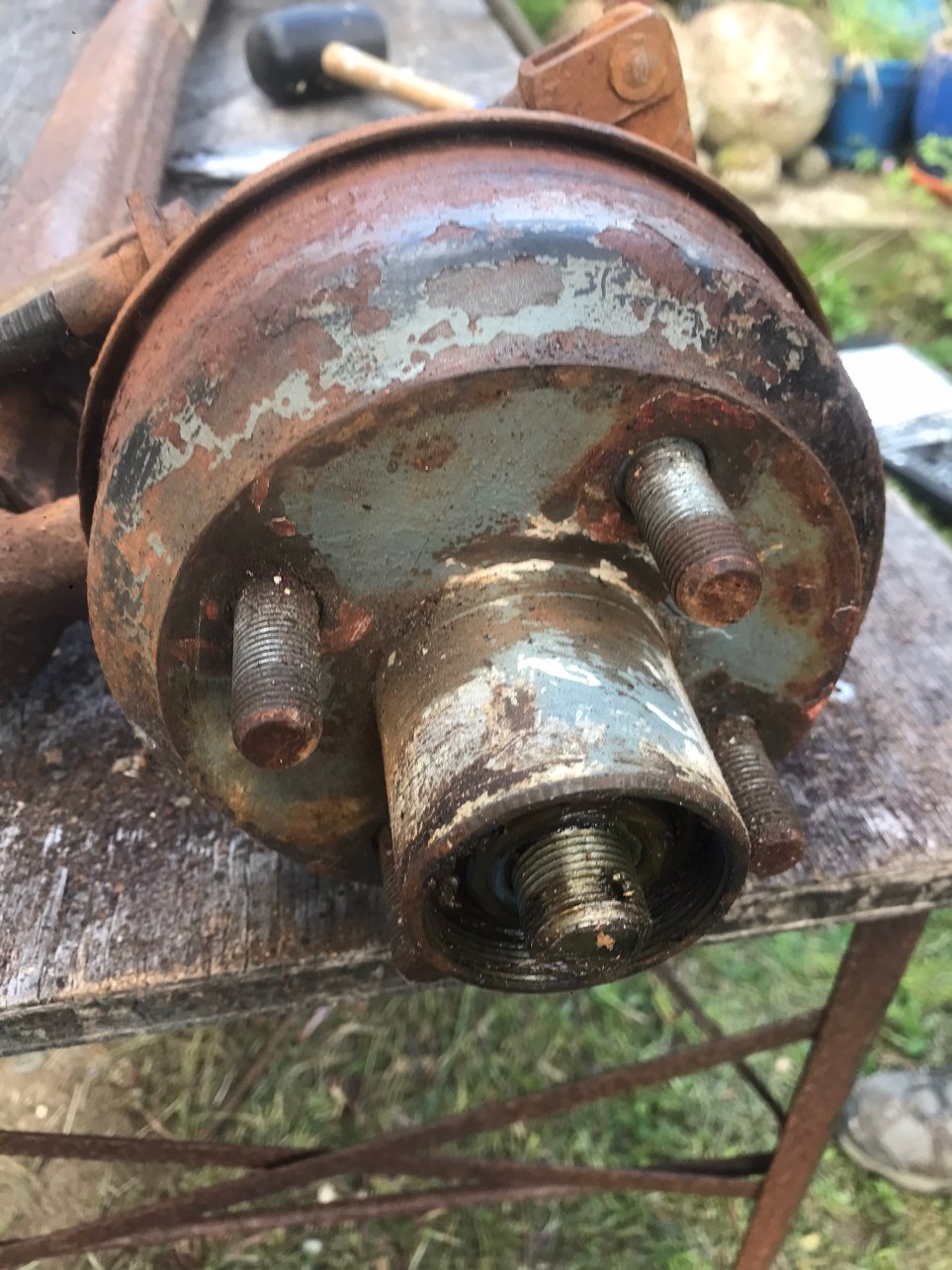

L'amoureux est sur le dossier essieux : 1 est remis quasi en état.
L'avantage de ces vieilles bestioles, c'est qu'on construisait sur du solide, et que, malgré une bonne dose de rouille, les essieux et le châssis sont encore bien solides....

Bon courage pour la suite, juste une remarque, tu utilises du Rustol qui pue et met un temps fou à sécher.... essaie plutôt du "FEROSE", sans odeur, sèche rapidement en fonction de la T°, de quelques minutes à moins d'une heure, se peint, et surtout il ne gène en rien une future soudure, même pas besoin de décaper, de plus les instruments se lavent à l'eau !!

Merci JP pour l'info.Effectivement le Rustol a tendance à coller encore, après 3 jours... Tu parles de gène pour la soudure et la peinture... A quel point ?
EN gros, je garde le Rustol pour le traitement intérieur des tubes et le Ferose pour l'extérieur. Bon ben heureusement je n'ai pas encore traité les parties qui seront ressoudées... On va pouvoir rattraper le coup avec l'amoureux. Pluie annoncée dès demain, de toute façon on va être bloqués sur ce dossier pour quelques jours malheureusement.

+ 1 sur l'utilisation du Rustol que j'ai abandonné aussi car trop collant et la peinture dessus a une tenue moyenne.
Sur mon autre caravane j'ai mis du Frameto qui sèche vite et ne colle pas, le support devient noir, ravie du résultat mais n'ai pas encore peint pour me faire une bonne idée.
Pour la toile de toit, si tu couds ou connais une couturière, ce n'est pas compliqué à refaire surtout si tu as le modèle initial comme patron. En magasin de tissu il y a de super tissu imperméables, antibactériens, anti uv... Les anciens propriétaires de ma Puck l'avaient fait en toile de transat qui est solide et imperméable (et très peu couteux). Pour la pose, j'ai vu sur un autre forum un tuto tout fait assez bien imagé, il est peut -être sur celui-ci aussi.
Pour le ponçage à la main fais attention, après avoir vu ce qu'il s'est passé sur la mienne il faudra peut-être plus. Ma Puck toute nue, poncée, on voyait la rouille et puis il y a eu celle qu'on ne voyait pas et qui a percé au sablage, donc attention à bien aller partout partout et les voisins n'ont qu'à pas faire de sieste :diable: Je sais que ce n'est pas évident de sabler mais si tu peux c'est l'idéal.
