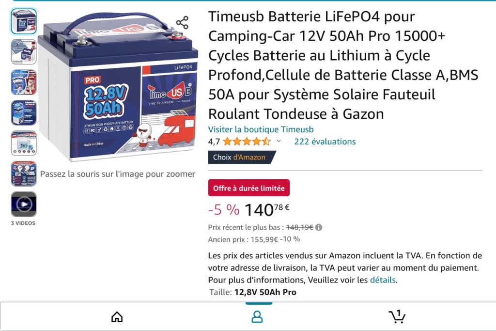

Les batteries lithium ( lifepo4) sont plus accessibles qu’il y a 10 ans .
Gain de poids énorme, decharge totale …
J’ai mis celle ci avec panneau solaire et cela suffit largement pour le mover ,
les éclairages et la pompe .
Batterie
Batterie
Le chargeur specifique se trouve aussi sur amazon , mais bien moins cher direct de chine .
Le système Ecoflow ( ou autre ) n’est qu’une batterie et un convertisseur dans une belle boîte,
vendu horriblement cher pour ce que c’est , à mon avis .
Chargeur
Chargeur
