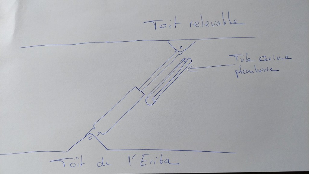

Non mais quand ça t'arrive en vacances et que tu n'as rien sous la main ca peut être pratique .
Et ça peu se fabriquer maison.
J'ai eu le tour en week end l'an passé , j'ai dû confectionner des cales de bois , aidé de mon couteau Suisse et des cageots récupérés dans la poubelle du camping.
Suite a cela comme la commande trainait , j'ai coupé des tubes de cuivre à la longueur pile de la tige sortante du vérin , je les ai ouvert sur la longueur.
Ainsi je les inserraient sur la tige une fois le toit ouvert ca dépanne en cas de panne et ca coute rien!
un croquis vite fait :
je te file un tuyau pour le prix d'un verre hein!
