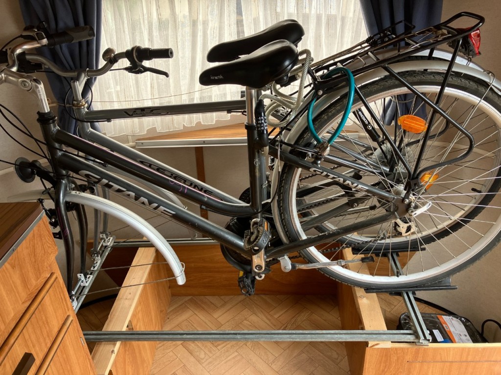

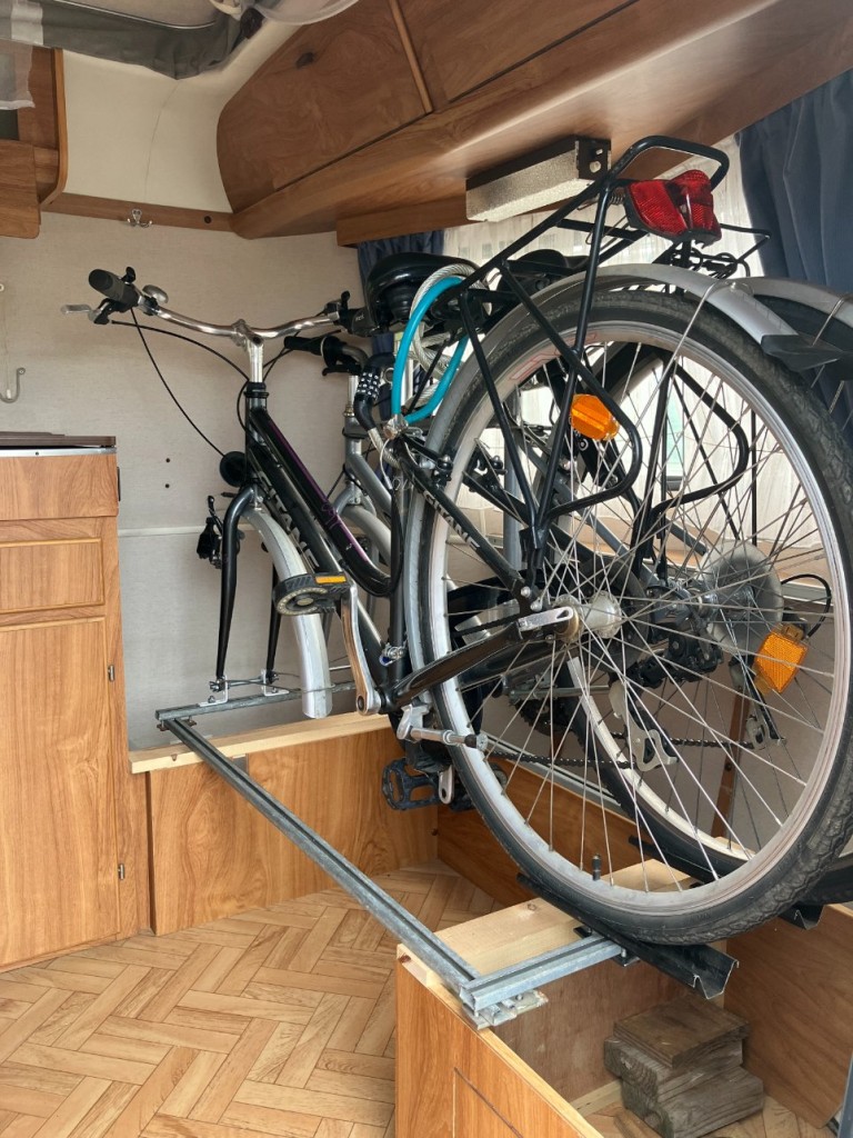

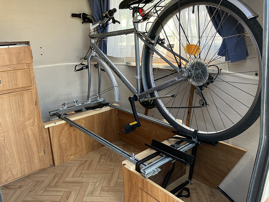

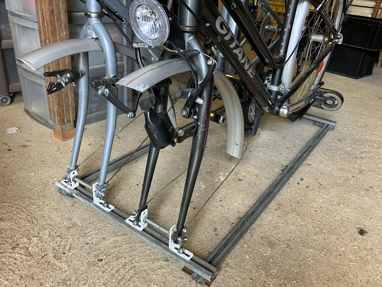

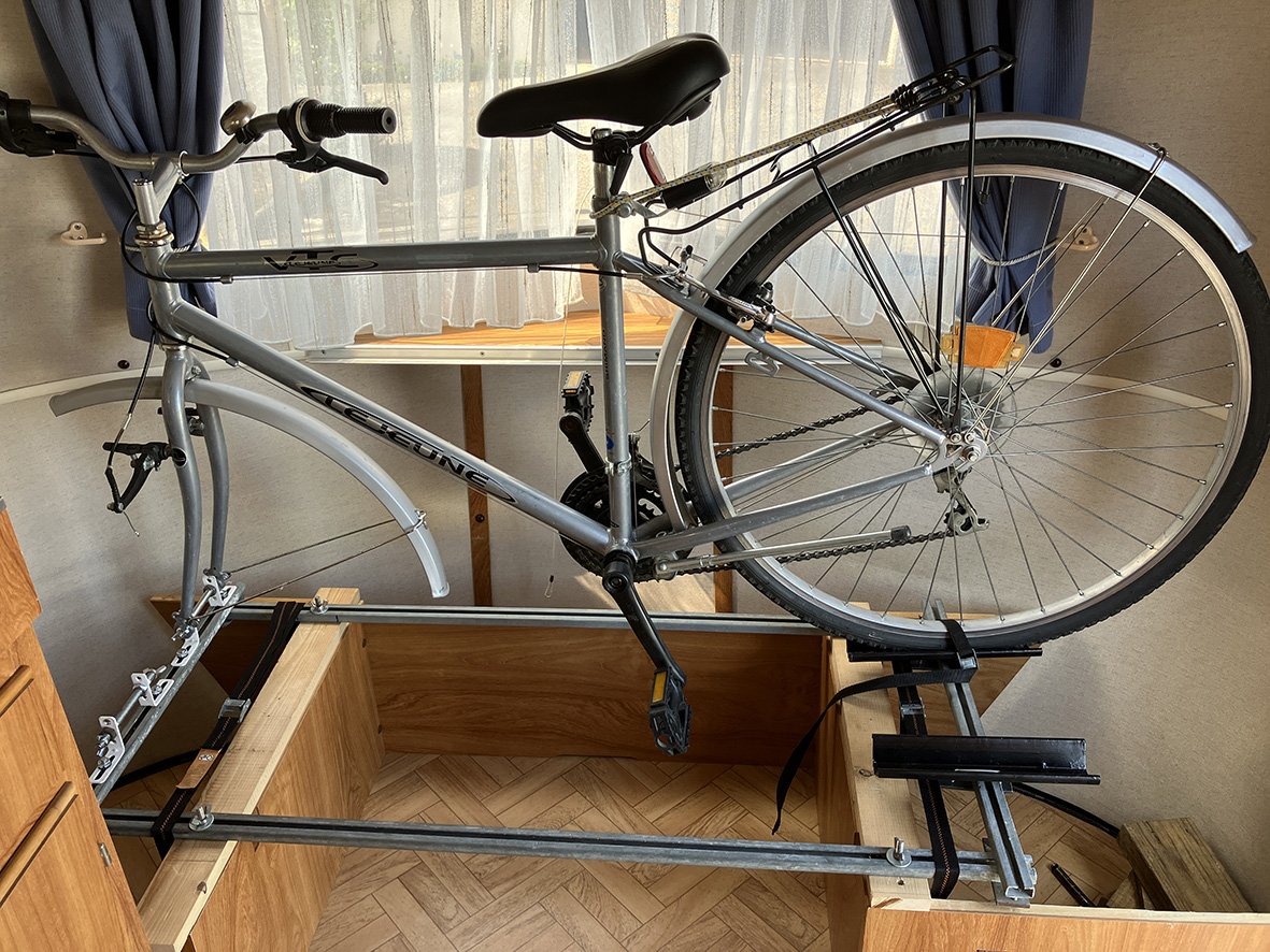

Je viens de fabriquer un rail porte-vélo pour mettre à la place de la dinette de notre Familia de 89. J'avais vu cette idée en parcourant ce forum, et n'ayant pas pu concrétiser pour l'instant la fabrication d'un porte vélo avec boule d'attelage sur le timon, je me suis rabattu sur cette idée.
J'ai réussi à faire en sorte que les tasseaux qui le soutiennent soient solidaires des structures d'assises, suffisamment pour éviter que l'ensemble ne bascule d'un côté ou de l'autre.
Si d'autres personnes ont déjà réalisé ce genre de porte-vélo intérieur, je serais intéressé d'avoir leur retour d'expérience.

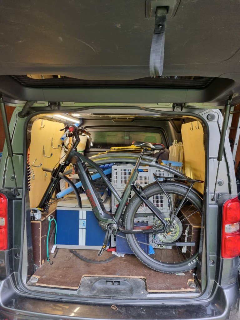

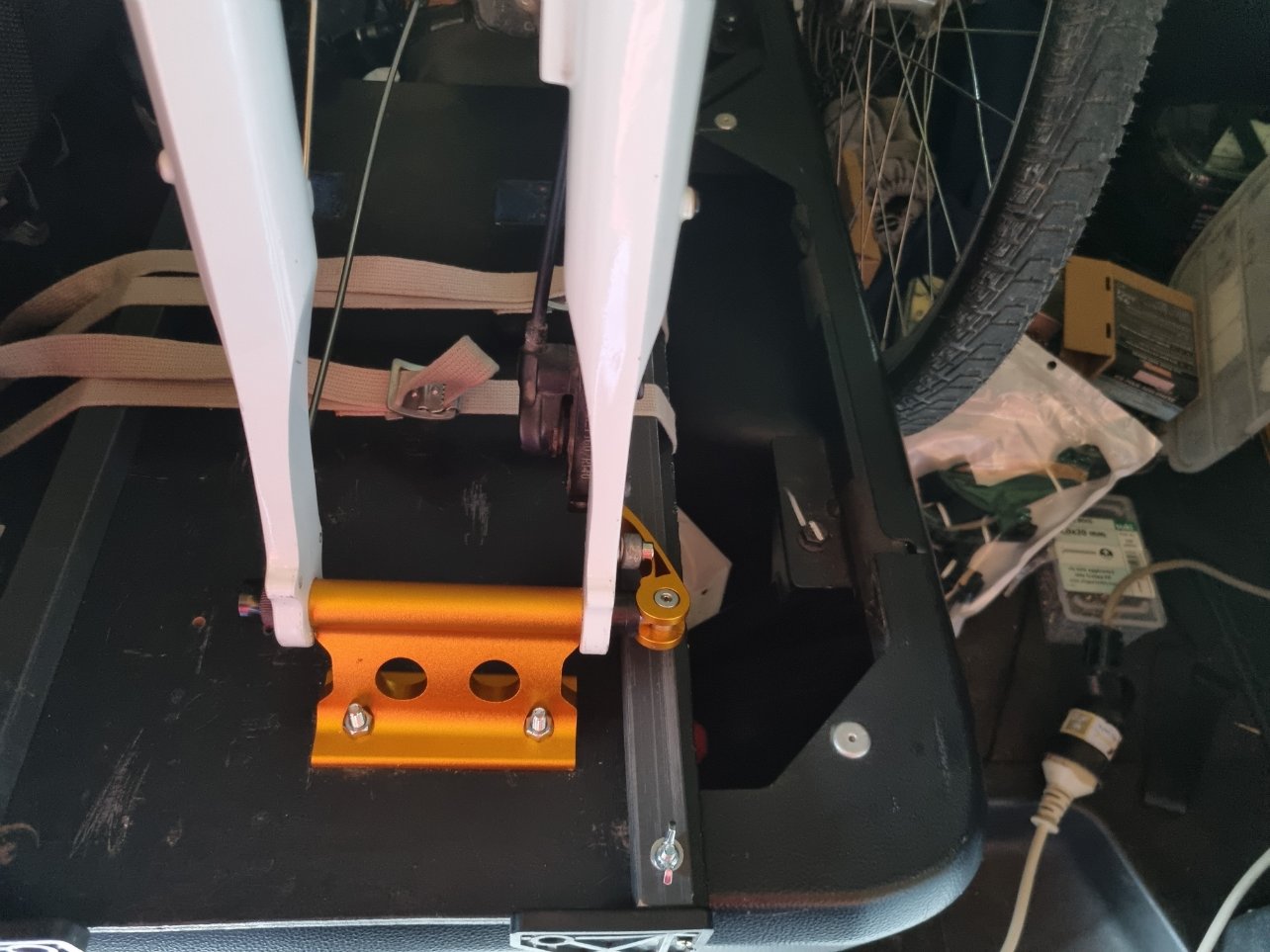

Coïncidence, je viens de modifier mes installations vélos en intérieur du véhicule.
Photos à l'appui, ce sont les supports qui sont nouveaux cat
Plus professionnel.

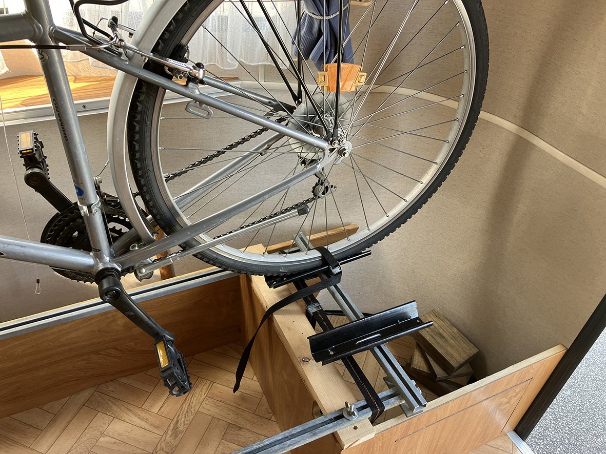

Belle réalisation
Pensez à maintenir la roue arrière avec sangle de pédalou.

Y a intérêt à bien fixer le support dans la cagouille, car sa bouge beaucoup la-dedans.

Je viens de finaliser mes installations.
Sauf imprévu départ demain pour 4 semaines Argelès Gazost

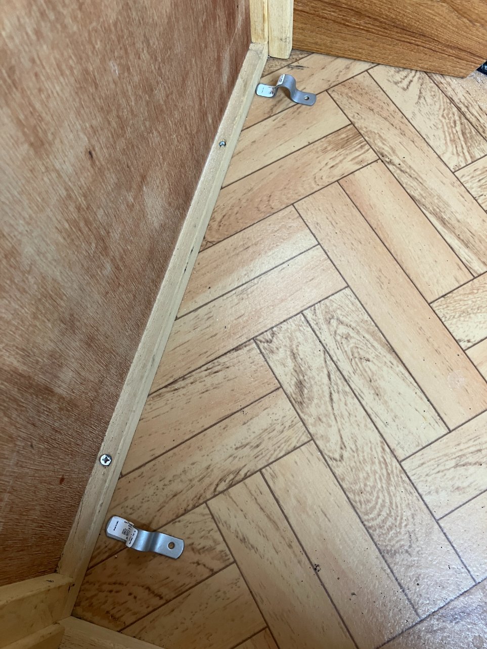

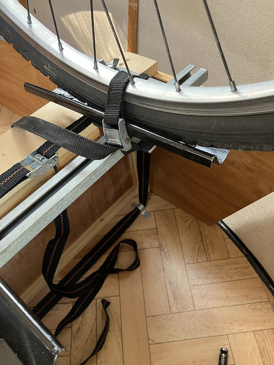

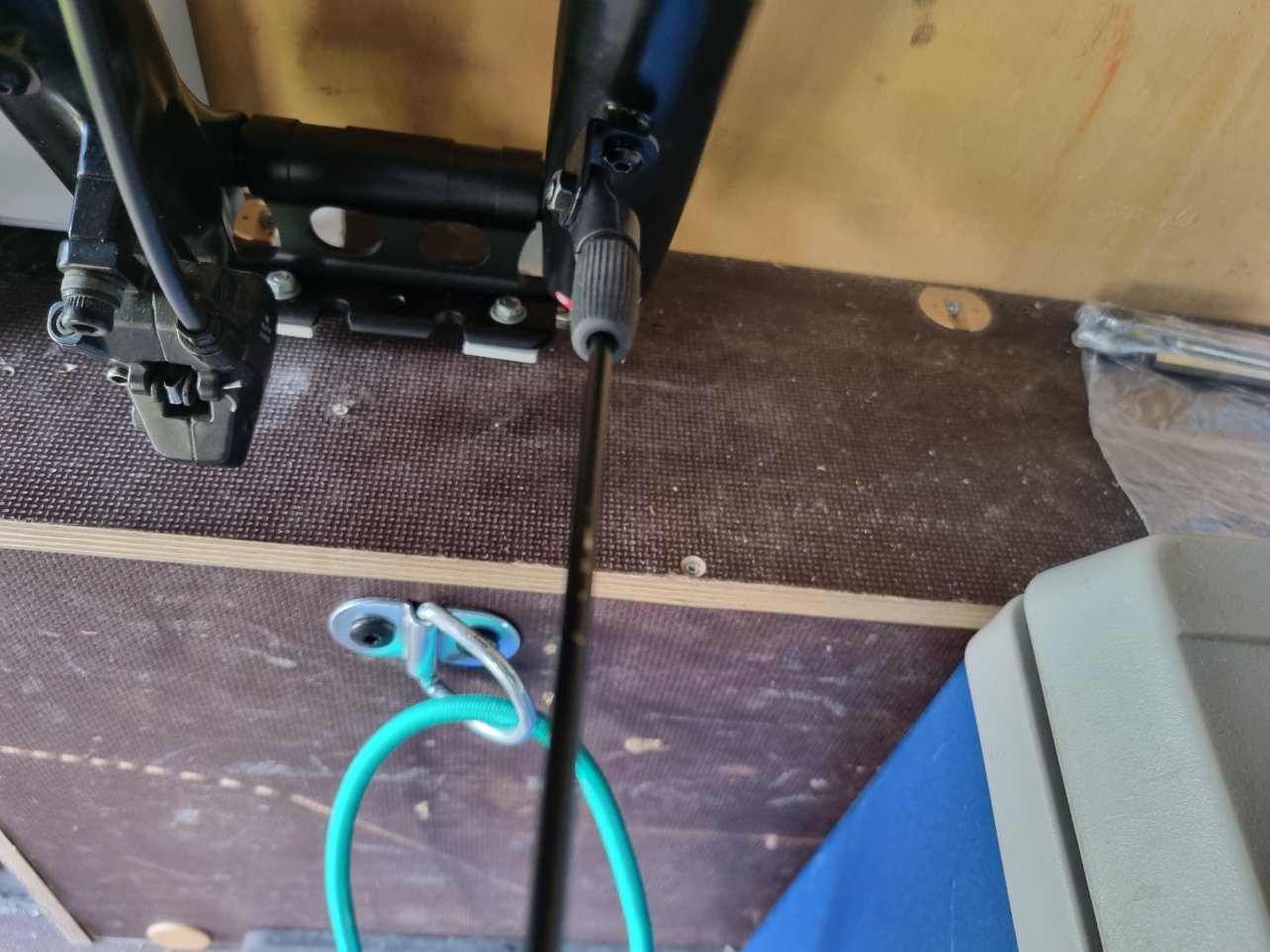

Pour sécuriser mon porte vélo et éviter qu'il ne bascule, je pensais mettre des sangles avec des passe-sangles fixées au plancher à l'intérieur des coffres. Bonne ou mauvaise idée ?
Comment fixer dans le plancher d'ailleurs ? Des vis à bois classiques sont-elles suffisantes ?
Je précise que les tasseaux de bois qui supportent le porte-vélo ont été réalisés et prévus pour venir s'encastrer dans les tasseaux supérieurs des coffres, ce qui rend l'ensemble déjà relativement rigide et stable. Mais des sangles en plus finiraient de sécuriser le tout.
Je ne me rends pas bien compte de la façon dont sont réalisés les planchers. C'est plein ou il y a un vide (ou un isolant) entre deux ctp ?

Le plancher est en trois parties, un C.P. de 10 mm en partie haute un isolant de 20 mm et une feuille de C.P. de 5 mm dessous, au total 35 mm, bien sûr quelques tasseaux pour maintenir l'écartement.
Ceci sur toutes les

Merci beaucoup pour ces précisions JP.
Un ctp de 10mm c'est pas très épais, mais ça devrait être suffisant pour y visser mes fixations.

J'ai finalisé les fixations du porte-vélo, ça ne devrait pas bouger.
