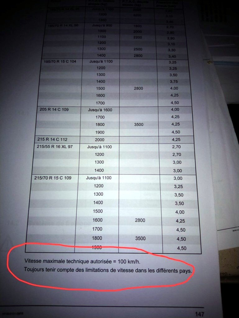

Vitesse maxi homologuée par le constructeur, 100 km/ h ?
Les roues sont elles équilibrées ?

Eribalin a écrit : sam. 17 août 2024 07:06 Vitesse maxi homologuée par le constructeur, 100 km/ h ?
Je ne dis pas le contraire mais j'ai cherché et n'ai pas trouvé.
Par contre j'ai trouvé cela: En France, la limitation de vitesse va dépendre du poids total de voiture associé à celui de votre remorque ou de votre caravane. Pour les véhicules dont le poids total est de moins de 3 tonnes, la limitation de vitesse sur l’autoroute est de 130 km/h. Pour les véhicules dont le poids est supérieur à 3 tonnes, la vitesse maximale est de 90 km/h.
https://www.autobutler.fr/wiki/pouvez-v ... e-caravane

Effectivement de construction les Eriba sont données pour 100 Km/h maxi... après chacun fait comme il le sent !!

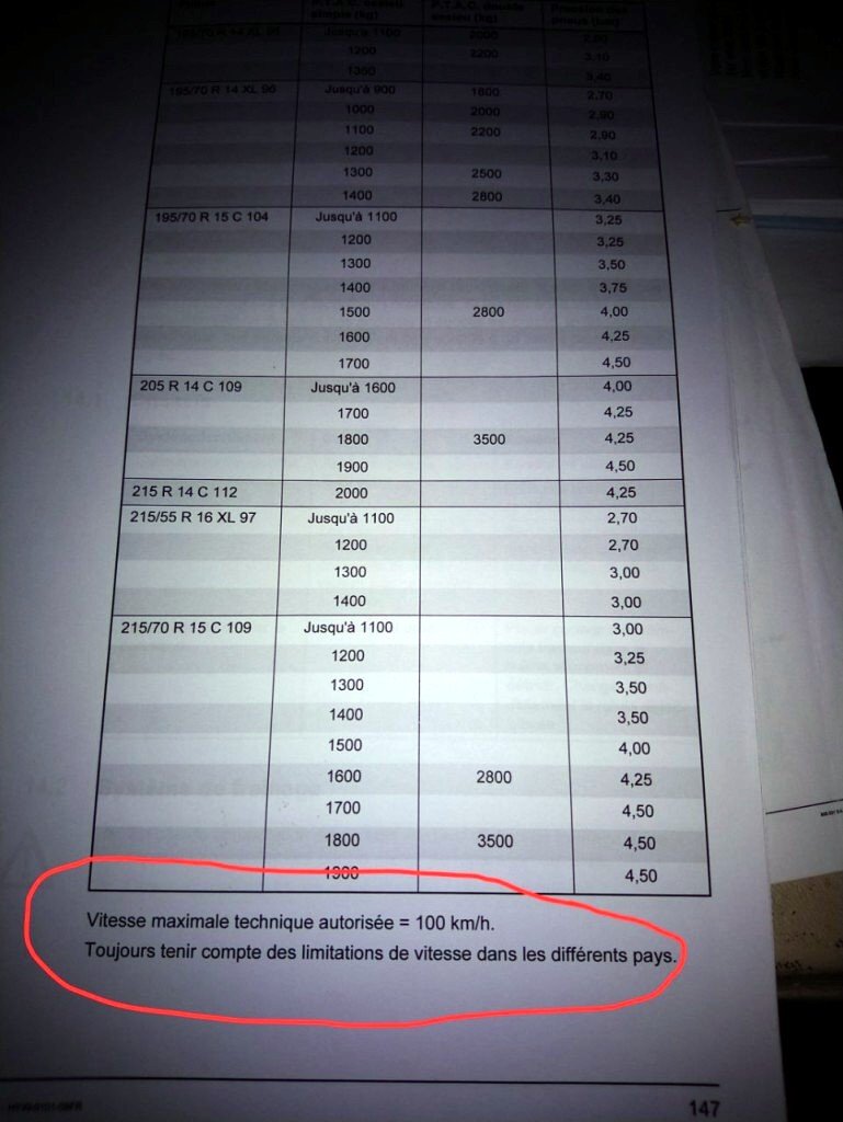

Sur le livret d'entretien de l'Eriba 530 de 2012 !
Ah, et bien je ne savais pas ! Merci pour l'info. À l'avenir je respecterai cette limitation de vitesse.
