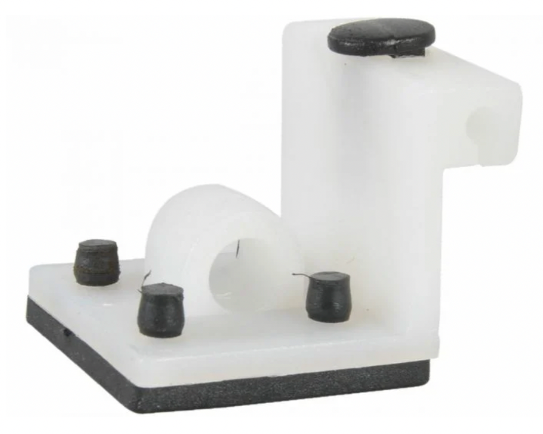

- soit on ajoute un petit bout de jonc en dessous du jonc de l'actuel auvent, et on achète des pièces de ce type:
du coup cette pièce serait sur le bout de jonc et supporterait la barre horizontale du auvent

Je ne vois pas bien comment tu pouvais positionner cette pièce pour monter l'auvent.
Pour les Eriba, ce sont des pontets habituellement en alu, comme ceux ci https://www.loisirs-evasion.com/accesso ... ontal.html

En cousant un morceau de jonc en dessous du jonc déjà présent sur le auvent? (en gros créer un double jonc)

Je couds sur le auvent actuel un morceau de jonc (pour faire donc un double jonc) et cette pièce irait sur ce 2ème jonc.

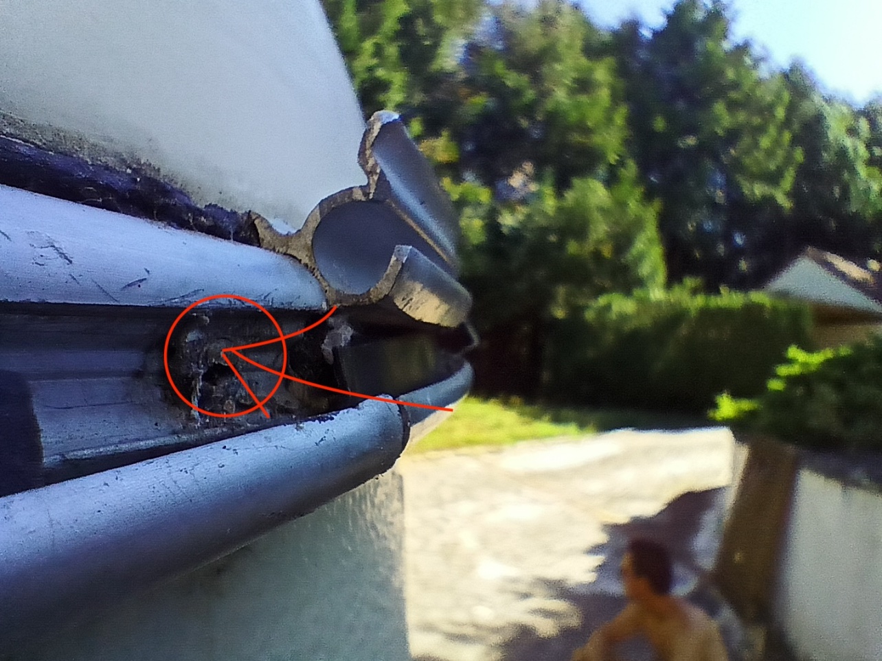

On parle bien d'ici:
Sachant qu'on n'a pas de cache vis dans la gouttière...

Si tu n'as plus de joint cache vis, il faut en remettre en effet ! Profites en pour resserrer toutes les vis

Donc si je comprend bien, on remet du cache vis (c'était prévu de toute façon). On perce cache vis, rail et tube et on accroche nos pontet sans plus faire d'étanchéité que ça?
Messages : 1501
Re: Pontets pour auvent
Bah en toute logique la semelle du pontet serrée avec le joint cache vis, tu dois pas avoir d'entrée d'eau
En tout cas c'est comme ça sur les Eriba qui l'ont d'origine

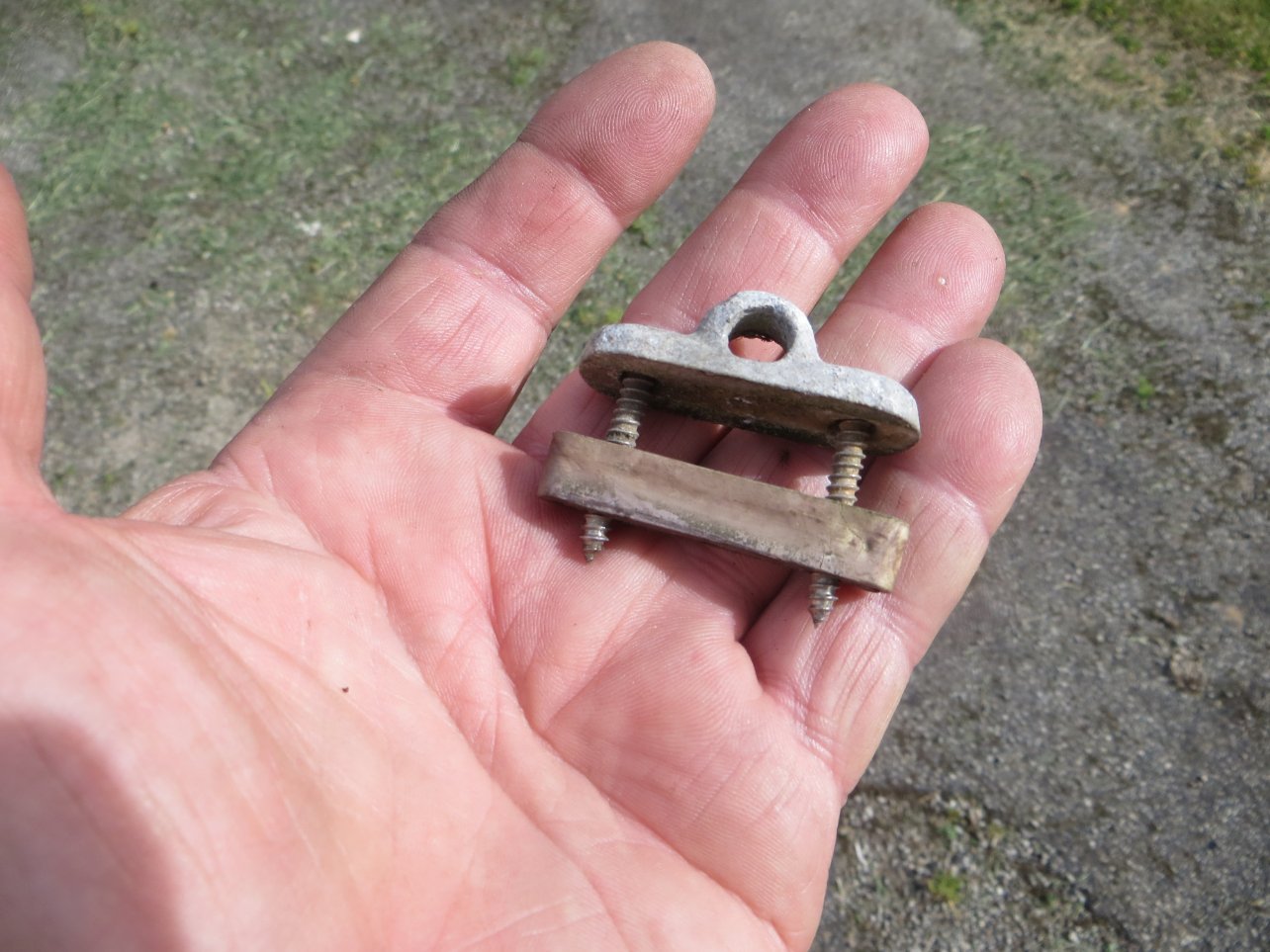

Ne pas oublier qu'il y a une cale d'épaisseur (plastique) entre le pontet et le profilé alu !!! Sinon quasi impossible d'introduire le crochet en bout du tube de l'armature ....

Oui JP ; ça s'appelle une semelle chez Caravaneservices, ça coute une misère.
Généralement les pontets et leur entretoises sont vissés dans la partie droite de ton image, là où il y a la gorge pour glisser le jonc..
Parce que à où il y a la flèche il va falloir que ton auvent est une partie du toit en arrondi et il me semble que ça n'existe pas !!! :diable:

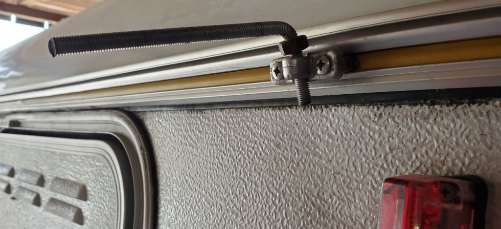

Lavandine vient de mettre une : Photo : d'un pontet, il est bien dans la partie rectiligne du profilé alu ... sous la gorge.
Messages : 1501
Oui les pontets sont à l'extrémité du rail d'auvent, sous celui ci
