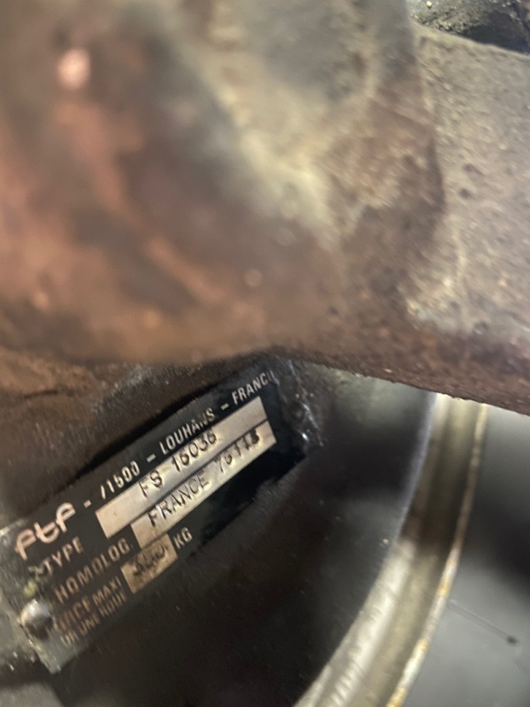

Je reviens vers vous ! La petite est au garage sur chandelles donc je profites pour commander la reference des freins qu’il me faut . Si je vous donne la plaque à l’arrière de mon tambour quelqu’un peut il m’aider à trouver la reference exacte ? Merci ! :frime1:
Eriba Puck 1979.
Bourges 18 et alentours
Re: Frein puck 1979
A vérifier quand même par une dépose du tambour, mais tu n'as que l’embarra du choix, sujet traité récemment par Tibet....
Exemples :
https://remorque.brakestore.com/machoir ... lIQAvD_BwE
https://www.remorqueshop.fr/products/ga ... XEQAvD_BwE
https://www.anhaenger-ersatzteile24.de/ ... -x-35.html
GOOGLE est ton ami !

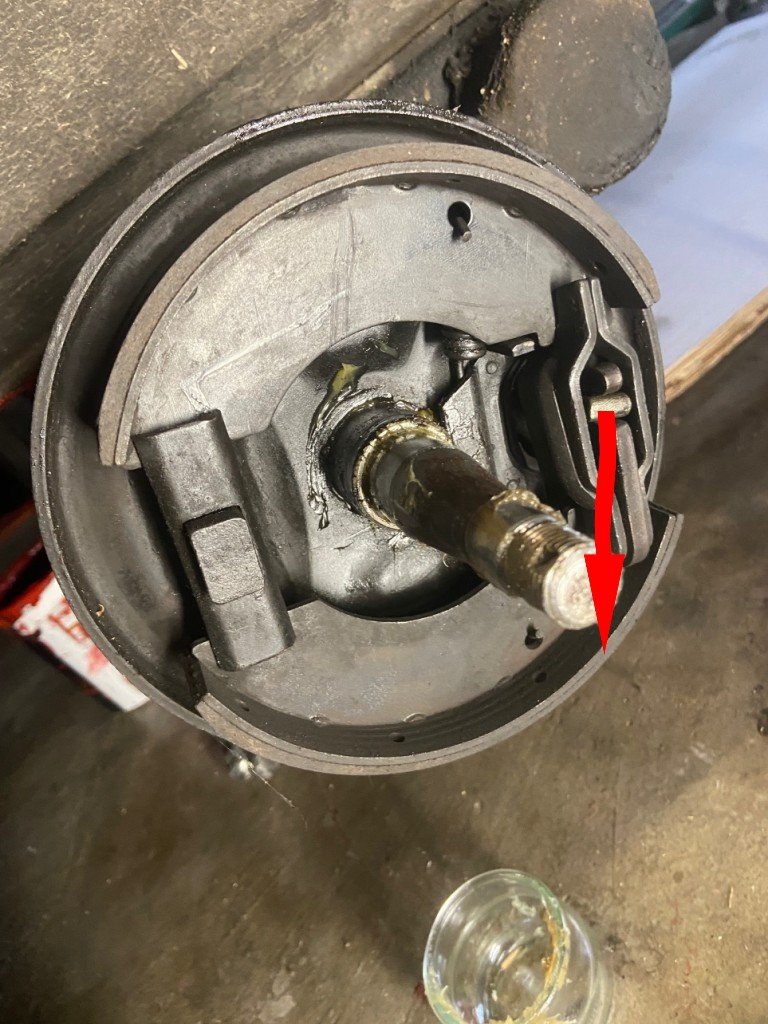

Il y a 2 j’avais tout démonté et placé des images plus haut.
Nettoyé , graissé . Ça me semble plutôt propre. Concernant les garnitures quand penses tu ?
Eriba Puck 1979.
Re: Frein puck 1979
La garniture du bas me semble bien avancée en usure ...
De plus il semblerait que ça ne ressemble pas aux liens que j'ai mis plus haut.
Une solution : les faire regarnir par un spécialiste. Évoqué sur le forum avec adresse.
Sur GOOGLE, exemple :
https://aubertin-frein.expert/
https://www.radia-rdg.com/regarnissage- ... -frein.php
https://freinage-auto-retro.fr/fr/garni ... -embrayage
Etc, etc ...
