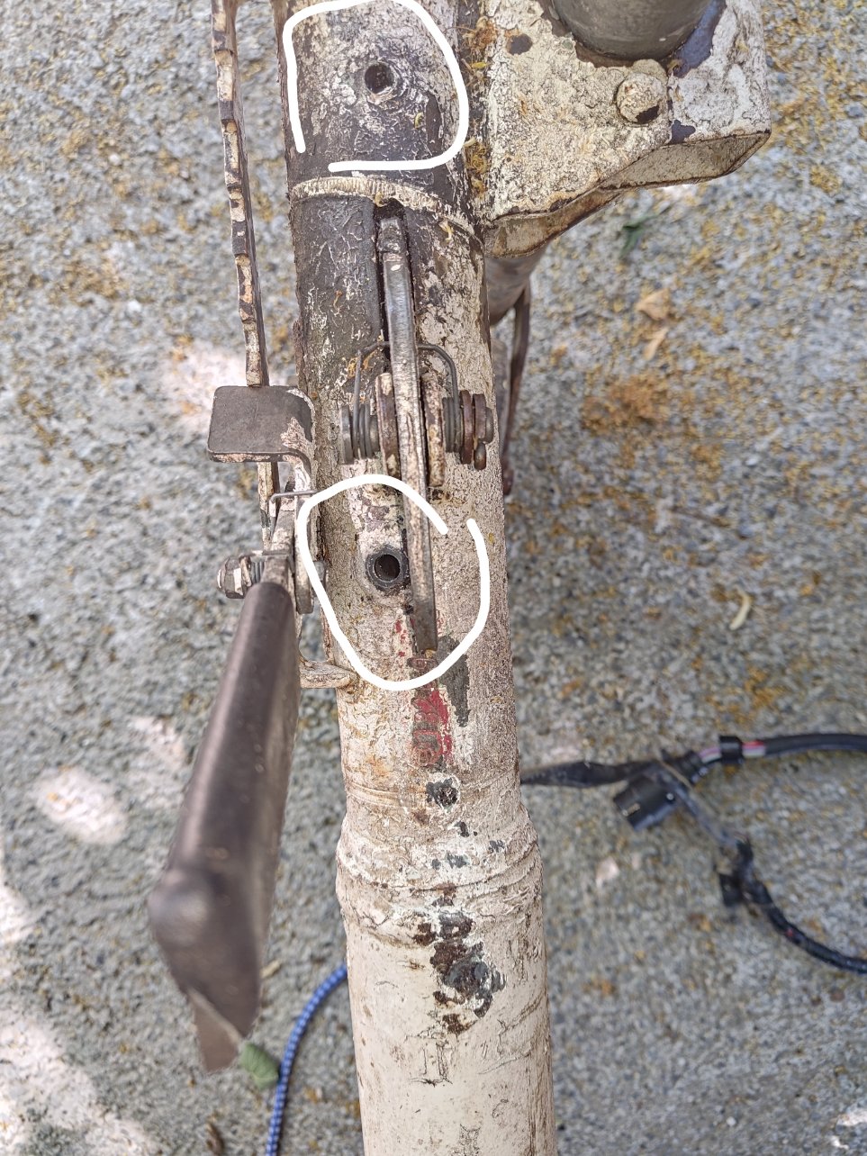

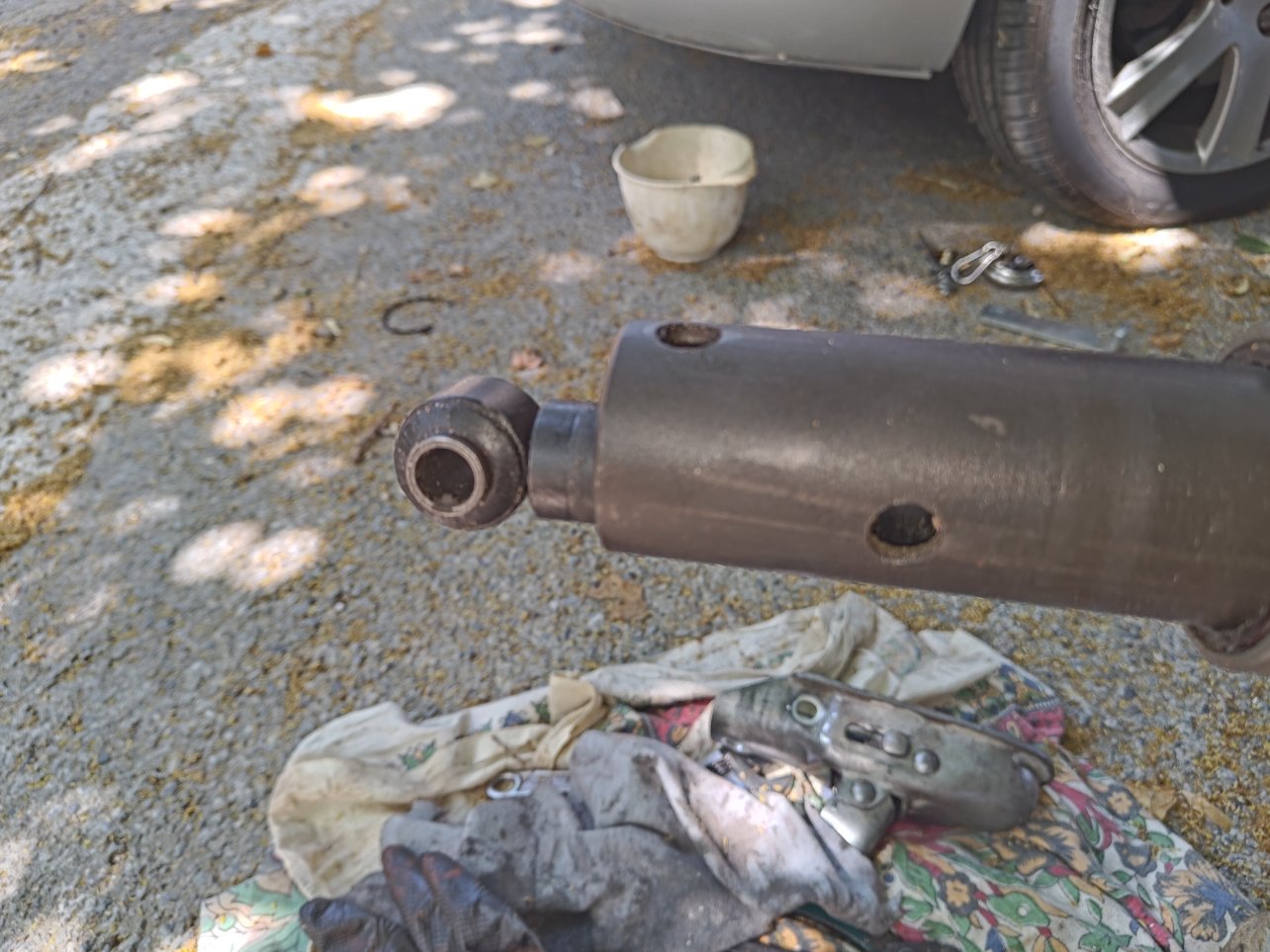

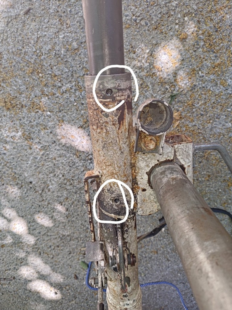

Je suis en train de revoir ce timon sur ma Puck 77. Tout fonctionne, sauf l'amortisseur qui ne revient plus après une pression (comme au freinage).
J'ai évidement tout démonté mais je n'arrive pas à retirer l'amortisseur..
J'ai scrutée le sujet sur le forum et sur dans des tutos. Je pense que sur le model 77 il devrait se visser. Mais impossible de dévisser, ni de tirer..
Toutes vis dehors, je ne m'en sors pas..

Vis de graissages retirées
Vis de bout d'amortisseur enlevée

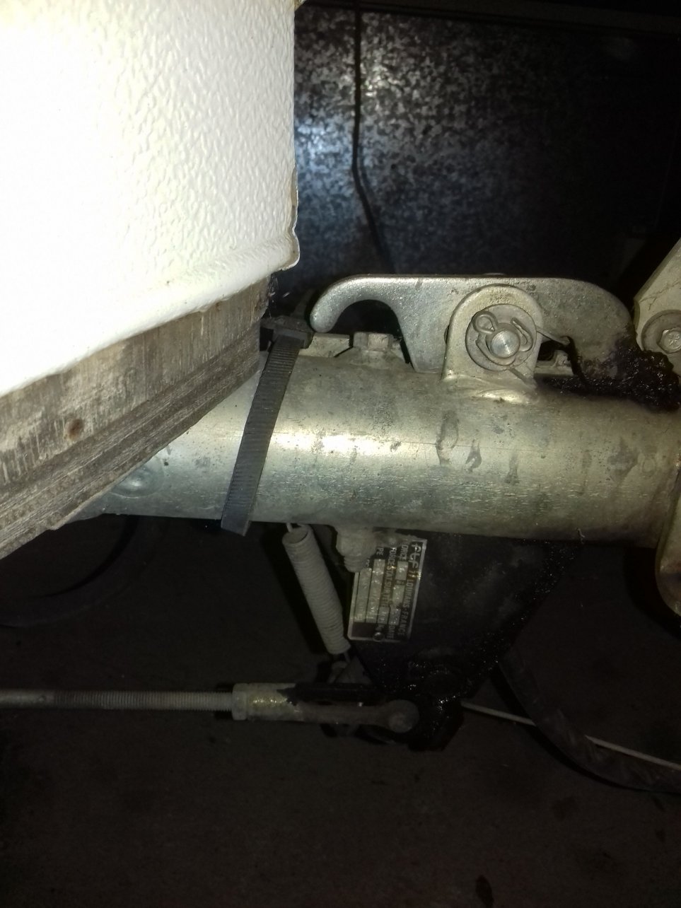

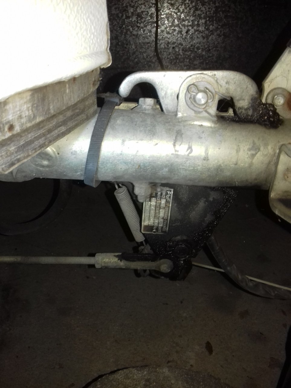

Sur le timon, au dessus, y a t-il une plaque d'identification... Car dessous se trouve peut-être la clavette qui bloque tout. De plus les graisseurs peuvent être laissé en place, ils ne gênent pas la sortie de l'amortisseur.

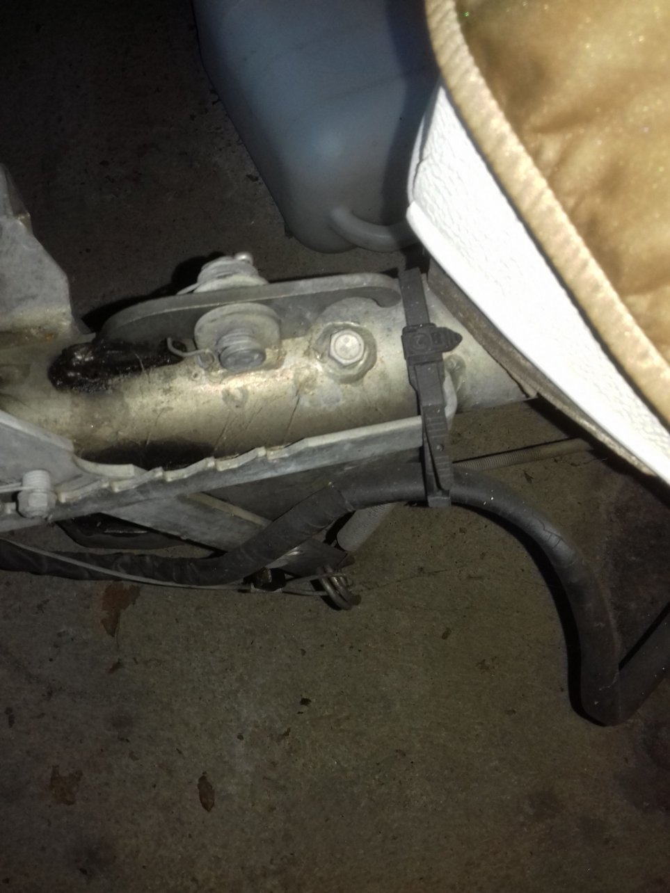

Re: Amortisseur de Timon sur puck 77
Sur ma puck de 79 j'ai une vis qui traverse verticalement le timon derrière le frein à main :
