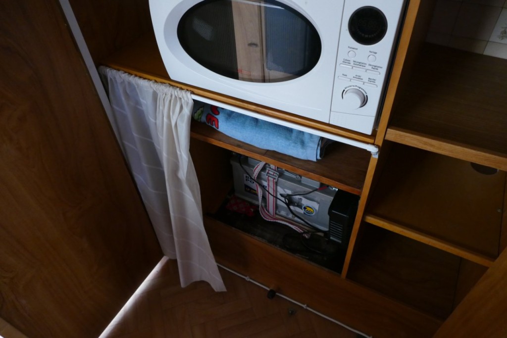

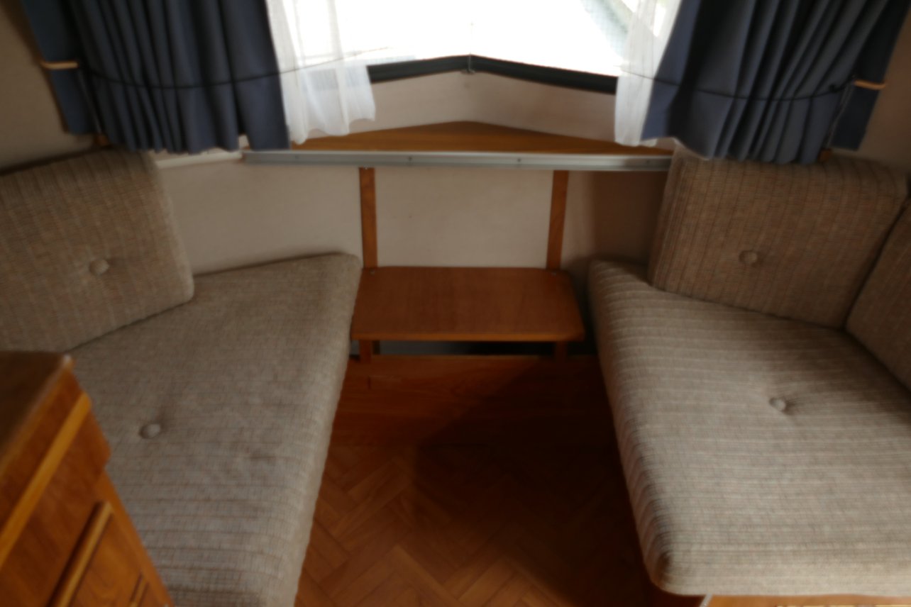

J'ai encore chamboulé les dispositions dans la Triton.
La batterie était là :
Maintenant elle est là :
C'était l'emplacement des WC, maintenant ils sont là :
Qu'est ce que je gagne ?
20 kg de moins sur la flèche.
Un circuit électrique plus court pour le mover.
Des toilettes pouvant être utilisées en route.
Les gros câbles d'alimentation du mover ne sont pas gênants.

J'ai cru lire qu'il fallait garder les mêmes longueurs de fil à droite et a gauche pour le mover: y as tu fait attention?
Combien de poids avais tu sur ta flèche pour avoir besoin de le diminuer ?

Les fils dont je parle sont les fils d'alimentation générale. Qu'il soient à droite ou à gauche n'a aucune importance. Par contre l'alim des moteur est bien comme tu dis.
Avant le poids sur flèche était de 90Kg je n'ai plus que 70 et ça me plaît.....
