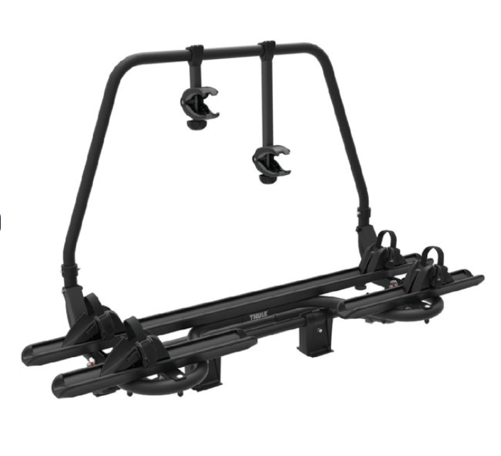

Est-ce que ce porte vélo est adaptable sur une 530 générations 2013/220 environ
Porte vélos Thule 2 vélos Caravan Superb SV XT noir référence 302030
Il me semble qu’il n'a que deux points de fixations. C’est peut-être un peu juste pour supporter un gros vélo électrique bien lourd ?
La fixation se fait-elle de la façon suivante :
- perçage de la tôle pour fixation avec des étriers sur 2 (ou 4 ?) points du timon ?

nihali a écrit : dim. 17 nov. 2024 10:39 Bonjour,
Bonjour'soir.
Si il n'y a que quatre vis de fixations à hauteur des pontets, où il y a mentionné 8,5 cm, ça ne tiendra jamais. J'ai pratiquement le même et il y a sous la caravane de sacrées contreplaques bien épaisses.

Bonjour Gipé,
Tu confirmes ce dont je me doutais.
1 - l’existence d’une plaque en-dessous pour consolider.
2 - 2 points de fixation du porte vélo que je présente, c’est trop faible.
Je vais installer une boule dans un premier temps.
Merci pour l’info.
