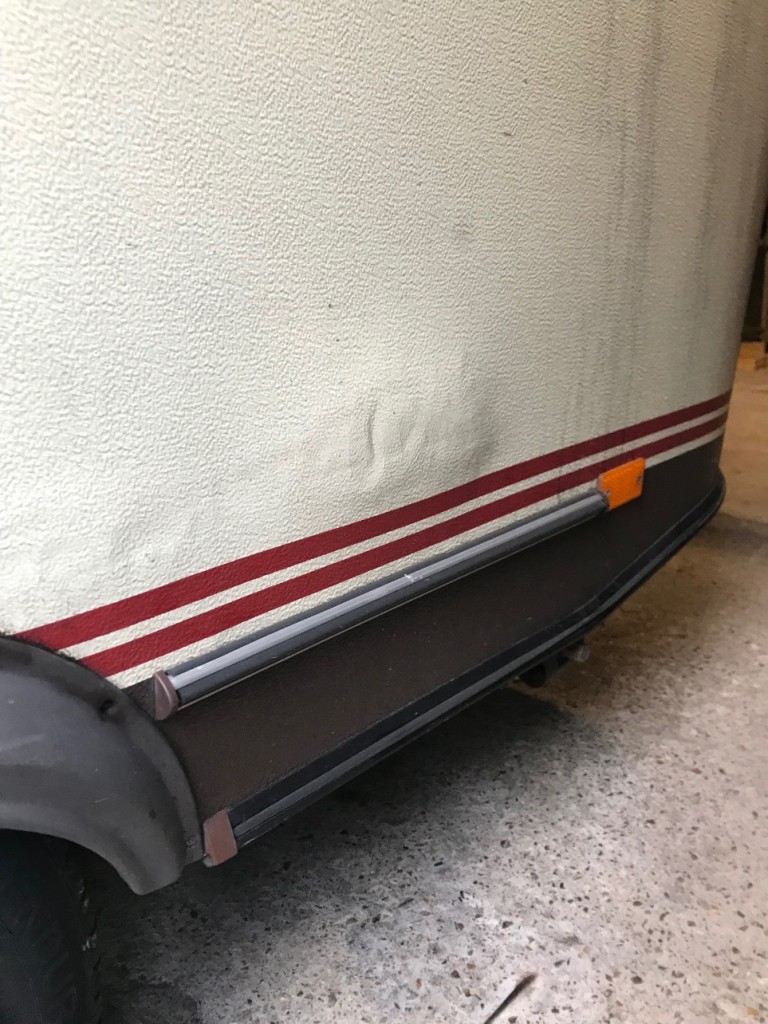

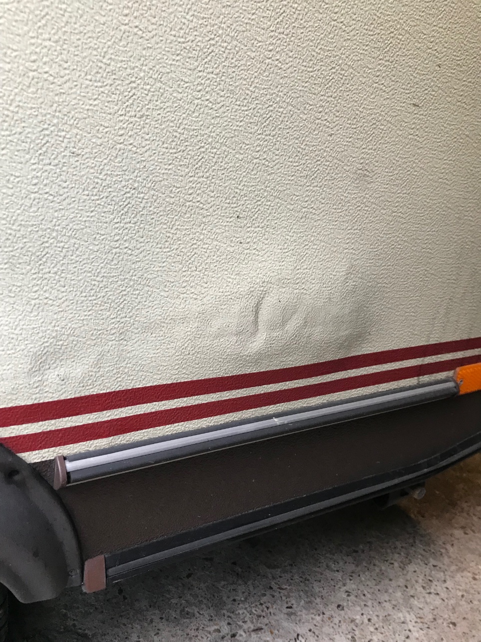

La partie arrière gauche déformée supposée être due à une chute de deux roues contre la paroi…

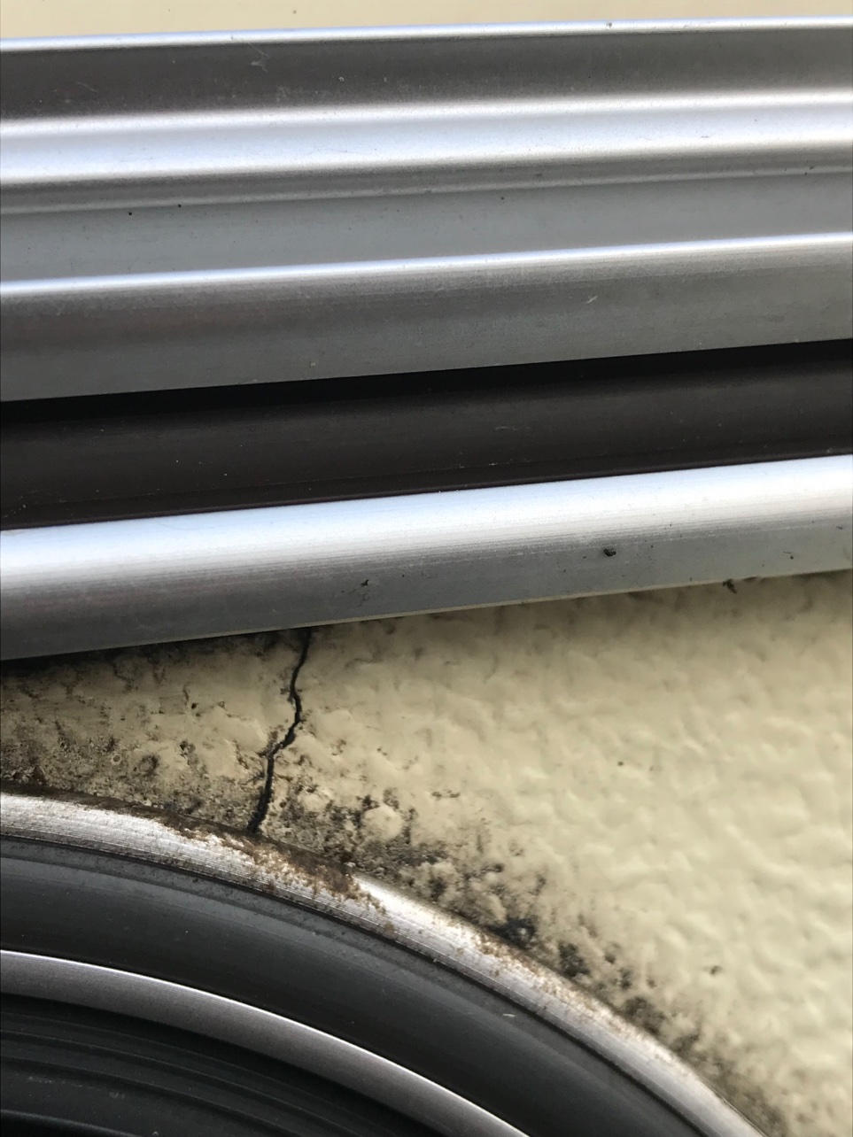

Parties de l’arche au dessus de la porte, fissuré vers le champignon à 45 degrés de chaque côtés….

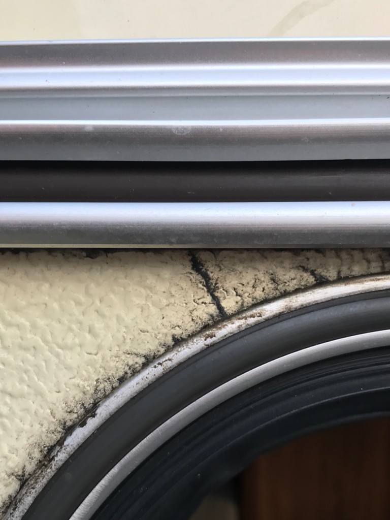

Ceinture de caisse..

Pour la bosse ... pas beau mais rien de grave ... c'est à toi de voir ;) Par contre impossible à réparer si ce n'est que changer le panneau complet qui doit être immense :/
Pour les 2 fêlures en haut de porte je ne penses pas qu'il y ait grand risque ... tu peux toujours faire une petite "soudure" au bi-composant alu, après un bon nettoyage/grattage et ensuite petite retouche peinture ... ça ne devrait pas se voir beaucoup ;)
Pour la ceinture de caisse ça arrive assez souvent, mais ve n'est pas ça qui fait l'étanchéité, c'est le sika qui est sous le rail alu. Tu peux tenter de tirer sur le joint s'il veut bien glisser, mais il risque de toute manière de ne pas y rester et démonter le rail est un gros travail, tout dépends d'où il est situé.

Oui la bosse pas beau, ça n’a pas été réparé pour les raisons que tu évoques, le dessus de porte, deux languettes façons « tagliatelles » de joint butyl apposé sur les fissures suffiraient à les oublier, la ceinture grattage du silicone et nettoyage reprise avec un beau cordon de Sika noir…

exboss a écrit : dim. 1 déc. 2024 20:12 la ceinture grattage du silicone et nettoyage reprise avec un beau cordon de Sika noir…
Je crois bien que ce n'est pas du silicone mais un joint en 2 parties entre la baguette et la tôle alu. Il se rétrécit en vieillissant.... De toute manière les tôles haute et basses sont montées comme les ardoises d'un toit.
Voir là :
https://www.forumeribatouring.com/viewt ... 19#p165219

LANDERIBA a écrit : dim. 1 déc. 2024 20:31 Je crois bien que ce n'est pas du silicone mais un joint en 2 parties entre la baguette et la tôle alu. Il se rétrécit en vieillissant.... De toute manière les tôles haute et basses sont montées comme les ardoises d'un toit.
Voir là :
Non...non... c'est bien du silicone translucide sanitaire!!! :snif:
Regarde bien là où le joint noir d'origine a rétreint, l'apport gris terne c'est bien un joint silicone, j'imagine limiter l'aspect et les dégâts en reconstruisant au Sika noir.

pour ton rail pas vu le silicone :mrgreen: A virer impérativement et effectivement reprise en sika ;)

Re: Le parcours de ma recherche!
Donc pas d'origine et déjà bricolé à ce niveau !!

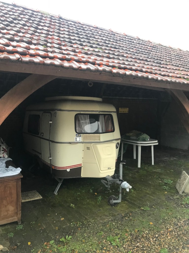

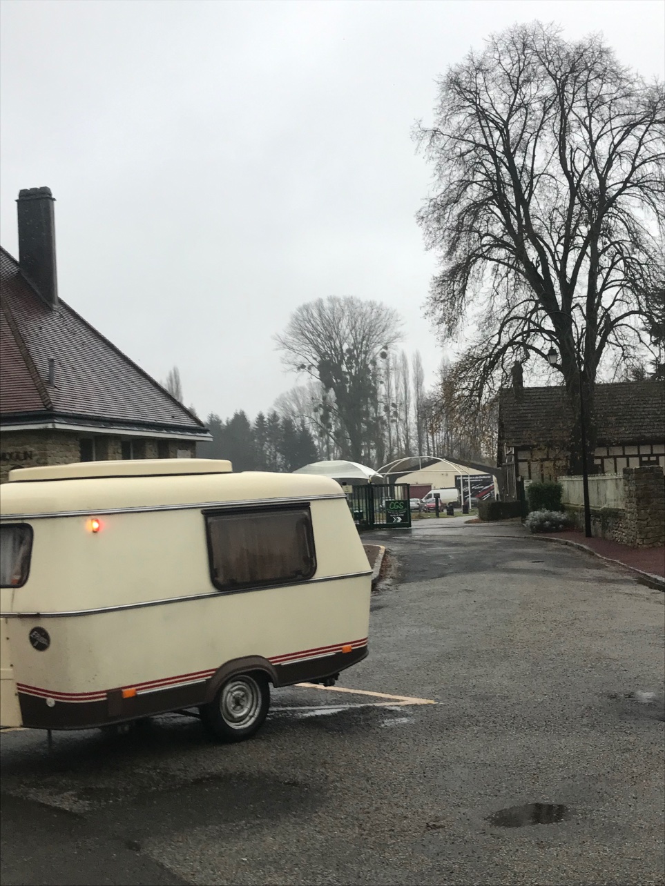

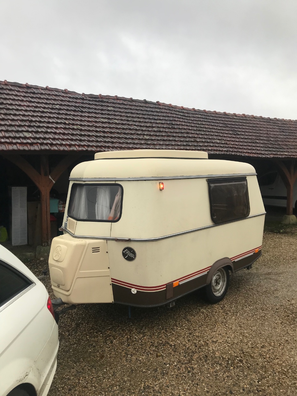

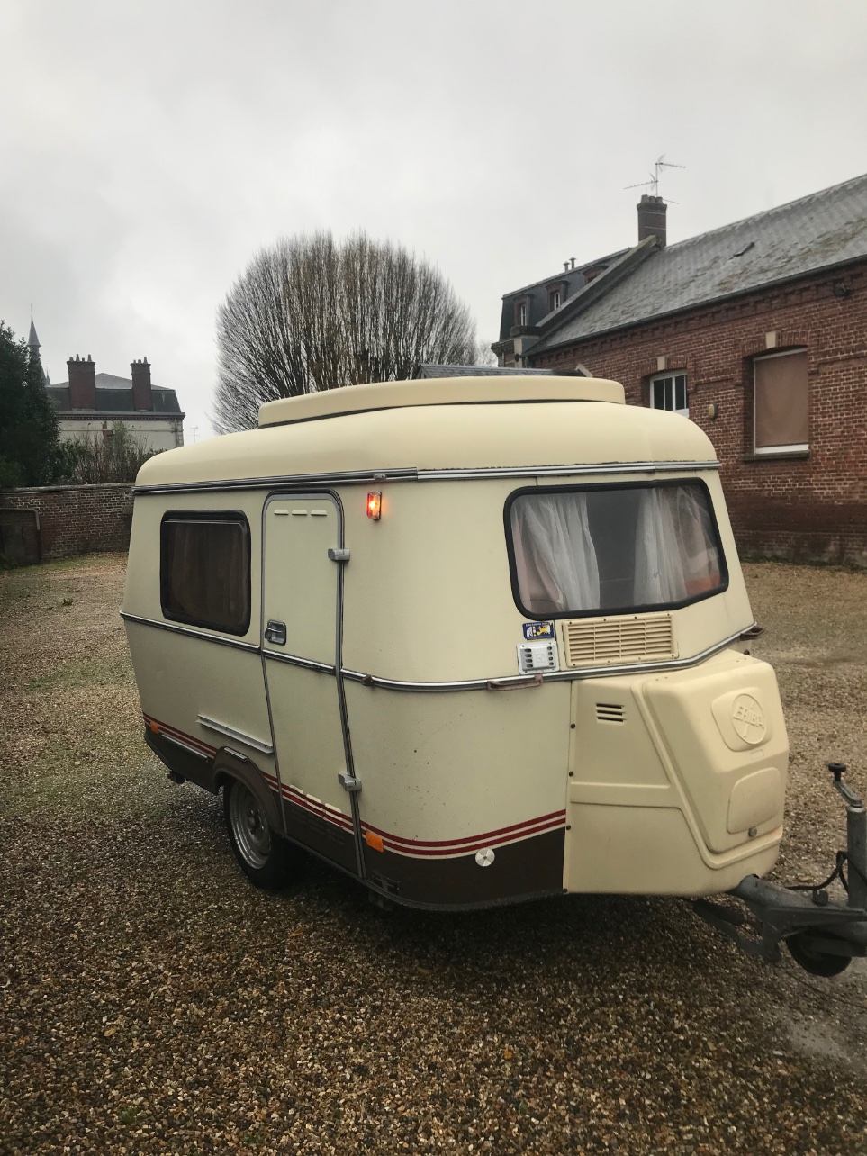

Visite n°2; 48 heures après un premier contact par téléphone c'est ce jeudi matin que nous avons programmé la visite.
Départ 6:30, direction Etrepagny 27, sur place à 10:15.
Accueil courtois par un des enfants du propriétaire décédé il y a 10 ans. La cagouille est là au sec sous un appentis en charpente et tuiles, je commence les vérifications par l'intérieur.
C'est très correct, je relève après avoir regardé partout;
-Le vinyle dans les deux coins arrières des banquettes frisés par les échanges thermiques.
-Les vis de charnière piano du placard supérieur arrière, desserrées ou sorties du profil en bois.
-Les coussins de banquettes légèrement marqués des UV.
-Les voilages sales, grisâtres.
-Impossibilité sur place de tester les éclairages et le frigo.
Pour l'extérieur, très belle présentation générale, elle est mimi!;
-trois points de corrosion superficielle à poncer et peindre, 1 sur l'arrondi avant droit, 1 tube arrière, 1 sur le tube du seuil de porte au niveau d'un trou d'évacuation.
-Vérin de timon assez rigide on sent qu'elle n'a pas roulé depuis longtemps! (je pense au moins 15 ans)
-2 traces très légères sur les tôles de ceinture basse de caisse vers l'arrière, et 2 ailettes d'aération sur la porte pliées.
-Le joint Butyl de toiture qui cherche a s'épancher... un classique.

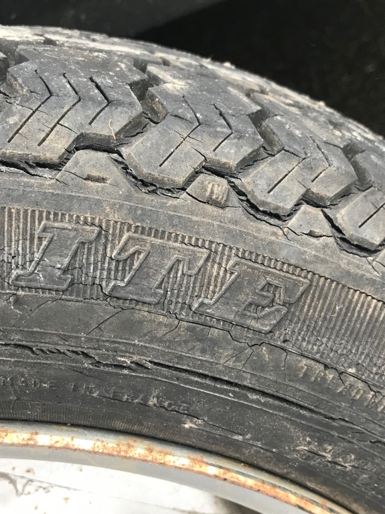

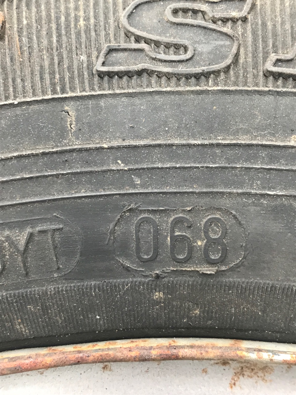

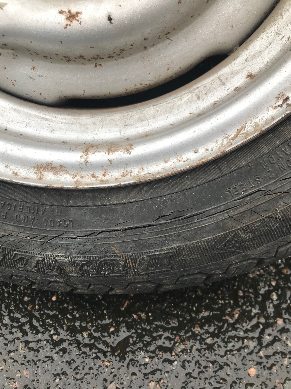

-Les pneus...catastrophe, horribles, retour impossible en l'état!
Elle me plait beaucoup, pas de réseau internet sur place, le coup de fil à un ami pour vérifier le numéro de série via le Forum.. :amen: Merci Alainstitt!
Il ne relève pas d'anomalie avec ce numéro qui n'est pas connu ici, et me dit si elle te plait négocie, "Vas y T'chio fonce!"
Le vendeur m'annonce que c'est une 1ére main achetée neuve par son père approximativement en 1985 chez Socanor à 15 kilomètres de là! Pour le prix il a mis 5000€ en regardant les annonces du bon coin, mais il est conscient que la négociation s'impose...
J'avais en tête de lui proposer 3900€, il s'avance en se basant sur 3500€...

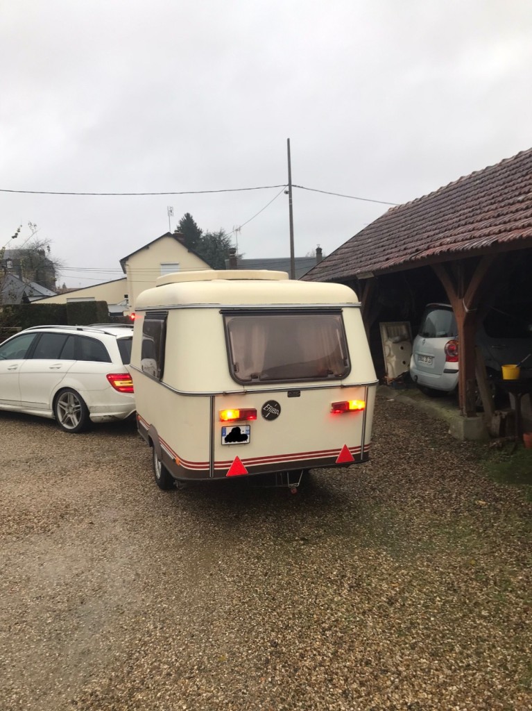

Marché conclus, je démonde les jantes, je cours faire changer deux pneus en urgence, un graissage, une vérification complète et retour maison!!!!

Il était clair que le retour avec ces chaussettes était inenvisageable!!!🤣
Ben voilà, j'avais dit 3500 pour la négociation. Même si c'est pas la même. Elle semble en bonne santé la mamy :super:. Bonne balade avec !
