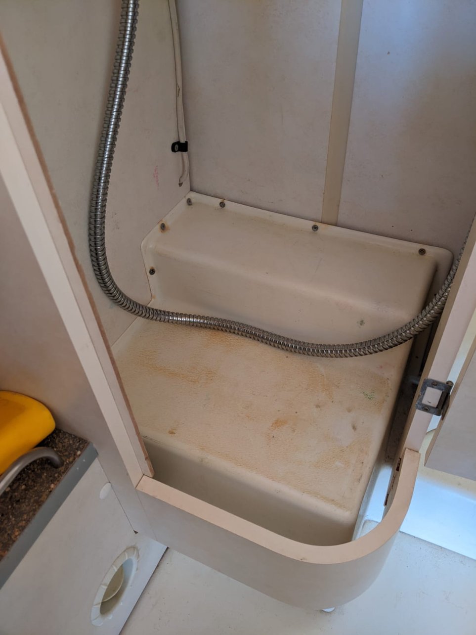

Je fais à nouveau appel à vos conseils.
J'ai constaté une fuite sous le bac à douche de mon Eriba Troll 540 GT de 2009. L'eau s'écoule vers l'avant de la caravane, jusqu'à l'emplacement du chauffe-eau.
Plusieurs hypothèses me viennent à l'esprit concernant la fuite sous le bac à douche :
Bac à douche fissuré : après un examen minutieux, je ne vois aucune fissure, seulement quelques rayures qui ne semblent pas problématiques.
Fuite au niveau d'un raccord de tuyau : cette option me paraît de plus en plus probable.
Bonde du receveur : cet élément me semble également un coupable potentiel, mais je ne sais pas encore comment l'inspecter.
Pour avancer par élimination, nous avons cessé d'utiliser la douche depuis 72 heures. Pourtant, de l'eau continue d'apparaître sous le meuble, ce qui me fait penser qu'il pourrait s'agir d'une fuite sur un raccord d'eau (et non du bac à douche lui-même).
À noter que la partie sous l'évier, tout comme celle sous la cassette, est complètement sèche.

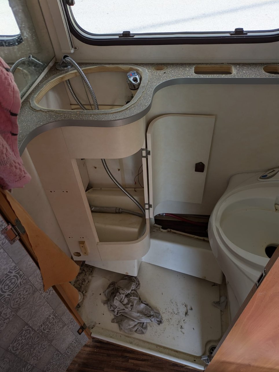

La nuit portant conseil et l'oreille étant fine, je me suis glissé dans le placard de mon Eriba pour rechercher la fuite. J'ai repéré des traces d'humidité et aperçu des gouttes derrière le cache en plastique situé dans le placard de la salle de bain.
J'espère pouvoir démonter ce cache sans avoir à démonter les toilettes et le meuble de la salle de bain...

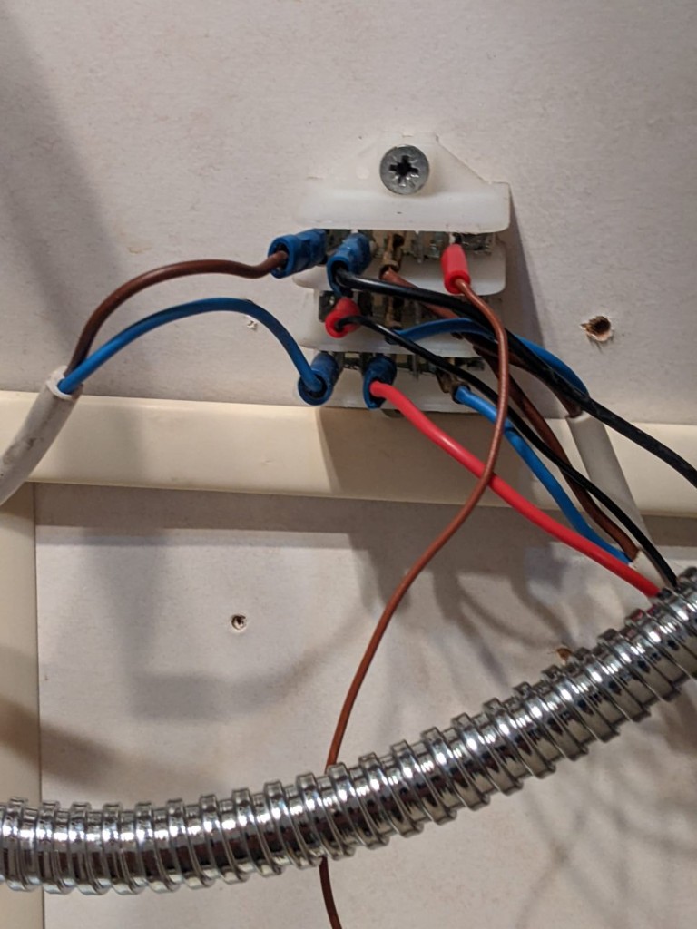

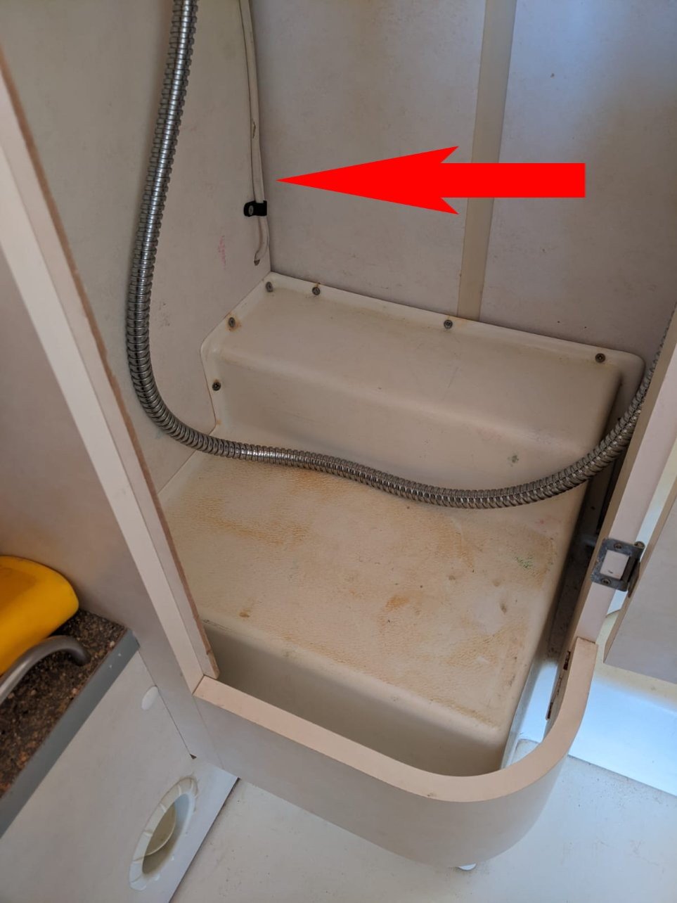

Jean-Pierre, le trou dans la cloison de la dernière photo est l'arrivée d'air du Trumavent pour le chauffage. Par contre nos caravanes ne sont pas du tout conçues pour prendre des douches dans le cabinet de toilette. Des amis Suisses avaient un CC Hymer où la douche était un espace dédié. C'est à dire ÉTANCHE. La fuite ne vient-elle pas de l'arrivée d'eau du chauffe-eau ?
Le fil électrique est en 220v. Il alimente une prise qui permet de brancher une résistance de chauffage qui plonge dans le réservoir d'eau sous le lavabo. Résistance autoregulé au alentour de 30°. J'en ai une, qui faisait partie de la caravane, mais jamais utilisé. Par contre j'ai changé le réservoir d'eau de 13l par un 16l. Même surface de base mais plus haut.

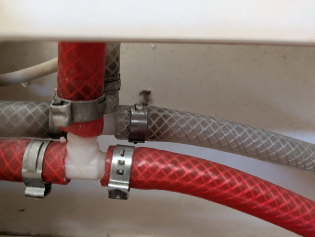

J'ai trouvé la fuite : les anciens colliers de serrage avaient pris du jeu, au point que je pouvais les tourner à la main.
Je tiens tout de même à "remercier" les ingénieurs d'Eriba pour avoir placé les raccords en T d'eau chaude et d'eau froide à cet endroit : totalement inaccessible. J'ai dû démonter presque toute la salle de bain pour y accéder.
J'espère avoir bien fait le travail, car je n'ai aucune envie de tout redémonter une seconde fois.
Voici les coupables : Le chantier en cours : Et les nouveaux colliers de serrage enrobé de teflon installés : Concernant le câble électrique, il est d'origine. On pourrait croire que les normes des caravanes ne sont pas les mêmes que celles de l'habitat en France en 2009.
Le câble est relié à une sorte de "plug" sur lequel sont branchés les connecteurs des mitigeurs 12 v, la pompe des toilettes et l'allumage en 12V du chauffe-eau
