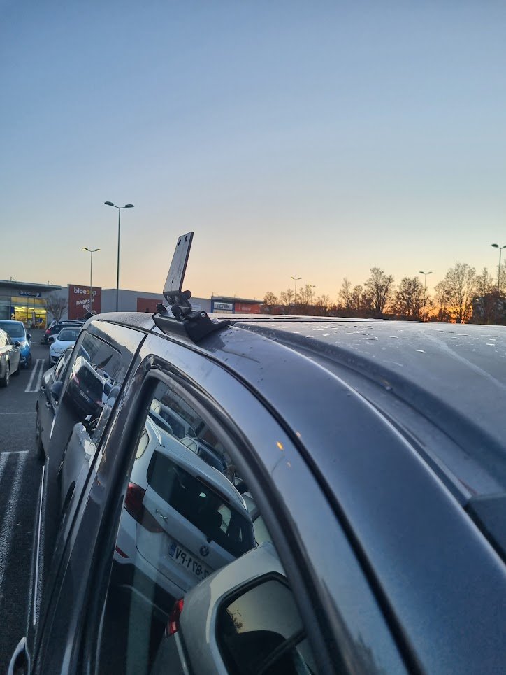

Je trouve qu'il y a beaucoup d'espace entre le store et le toit du véhicule. Voir dernière photo.

Chambord45 a écrit : jeu. 19 déc. 2024 10:47 :hello:
C'est sûr question étanchéité ça va pas le faire !!! :jesors:
JP :mdr1: :mdr3:

Y avait bien toutes les vis de fixation ? Sur la voiture j’ai l’impression qu’il n’y que deux trous

Il y a 4 fixations par ferrure .
Mon erreur c'est d'avoir oublié la sacro sainte obligation de mettre de la pente, pourtant je connais parfaitement cette obligation ayant eu pendant plusieurs années un store équivalent sur mon : eriba : vider les poches d'eau c'était mon dada :enconstruction: j'avais tout un lot d accessoires pour les éviter. Sur ma pointe diamant c'est pareil.
Donc grosse vexation d'avoir fait pareille erreur.

Jean François, tu n'avais pas une contre plaque à l'intérieur du toit du Peugeot ?
Re: Mon Omnistor 4200 en 2.60 m posé sur Expert Peugeot
Posté : sam. 21 déc. 2024 09:34
par kalou
Eribalin a écrit : sam. 21 déc. 2024 08:09 Jean François, tu n'avais pas une contre plaque à l'intérieur du toit du Peugeot ?
On ne perce pas un toit de voiture, il y a des renforts sur le toit pour une galerie, qu'il aurait été judicieux de prendre en compte, mais cela n'aurais pas empêché la casse, dommage, bon courage pour les réparations.
Posté : sam. 21 déc. 2024 09:48
par lucien79
:hello: Alain
Le protocole officiel de montage ne le prévoit pas.
Tout repose sur le Sika et les 4 chevilles métalliques.
Précision il est nécessaire de disposer d un outil spécial pour pouvoir exécuter la fixation finale.
Dans mon prochain message je donnerai l'entretien préalable avec le carrossier et la solution retenue.
Le cout de la réparation, la formule retenue parmi plusieurs sa réalisation pour que le store soit de nouveau en capacité d’être remonte .
Jflb :happy1:
NB : avant de tenter ce montage je me suis entretenu au tel à ce propos, avec plusieurs membres du forum.
Peut être que mon voisin n'a pas mis assez de Sika dans le corps creux.
En extérieur c’était correct.
S'il en a manqué c'est possiblement le fait de n'en en avoir pas mis assez dans le corps creux car la tôle est extrêmement fine.
Je ne sais pas si cela aurait changer la donne.
La ferrure arrière a tenu, la carrosserie a subi une légère déformation ...

LANDERIBA a écrit : jeu. 19 déc. 2024 12:13
JP :mdr1: :mdr3:
Salut les vilains :diable:
Le but recherché n'est pas d'avoir un abri 100% étanche mais tout au contraire de se procurer un coin à 'ombre : Sun : suivant l'orientation du soleil + protéger la soute du camion car désormais mon deuxième frigo y séjourne en permanence, plus besoin de le trimbaler; :idea: faut juste ne pas oublier de débrancher le réseau 220 v à chaque utilisation du camion ; pour ceux qui ne le savent pas nous pratiquons intensivement la marche ou les sorties à vélo ; il arrive que le camion ne sorte pas du camping pendant 1 / 2 ou 3 semaines :malin1: j'y ai même rajouté une une isolation thermique du toit et un ventilateur indépendant pour soutenir le frigo ; je peux aussi laisser très légèrement entrouverte la porte coulissante :idea: ; c' est l'habitacle cabine qui en bénéficie .
J'évite aussi le stationnement sous les très grands arbres :o faut tout leur expliquer :idea: ;-)
La pluie bah c'est un désagrément pas souhaité pour les vacances :nonon:
Chacun adapte son équipement et priorise ses préférences . :loving:
